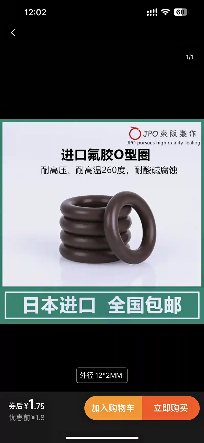

2️?清洗喷油嘴,清洗发现喷油嘴雾化正常,密封圈拆了一次就不行了。提前买了密封圈,型号12×2MM。日本的,耐用。

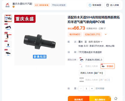

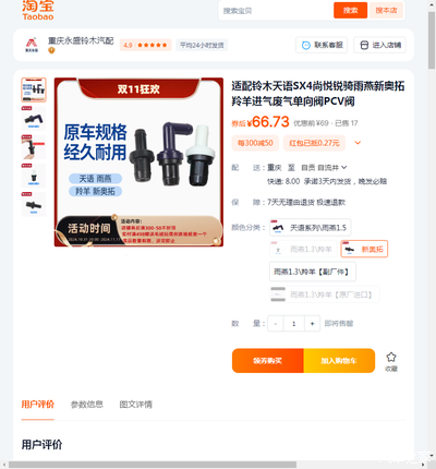

5️?最后拆下废气阀,清洗,发现清洗后怠速有所缓解,但电磁阀工作已经不好了,密封圈也老化严重,估计是这里密封不好,漏气,马云家铃木汽配购买原厂废气阀和废气阀密封圈,更换上之后,废气阀安装比较紧实。跑一圈热车后怠速稳如老狗。
解决怠速问题,开空调也不哆嗦了!希望可以给论坛里的托友们一点参考价值。

    PCV伐不便宜,大多清洗了能用。

    真不便宜
