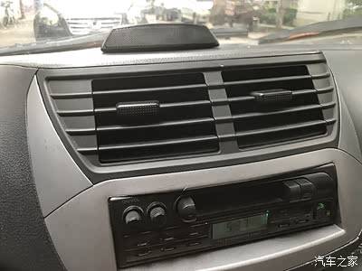

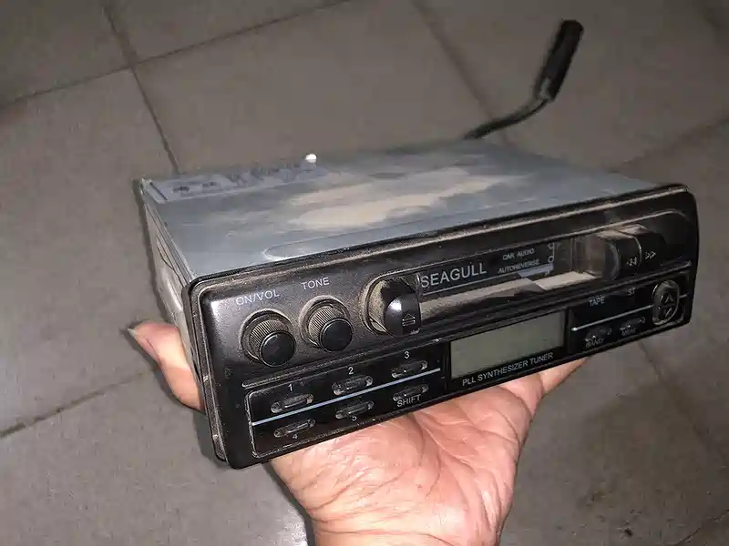

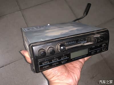

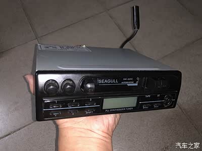

自己的第一台车是用卡带的,很怀念那时候听卡带的感觉,所以在某鱼上收了台卡带车机,有车机没车可不行。就为了这个车机去买了一台车。
而且自己也很喜欢一些小型车,这天某鱼上闲逛时看到本地有一台奥拓,价钱还可以就收了。以下就时改造过程。
就为了这台车机,买了一台奥拓。

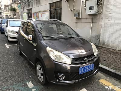

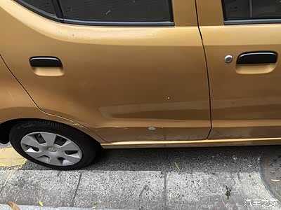

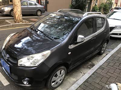

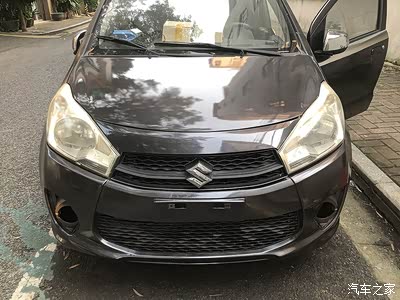

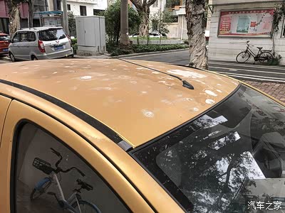

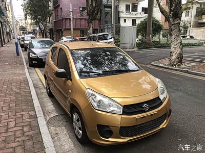

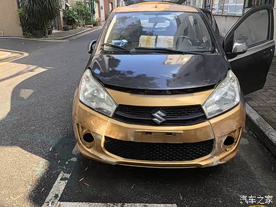

车况远看还可以。
近看就一言难尽。

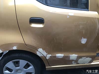

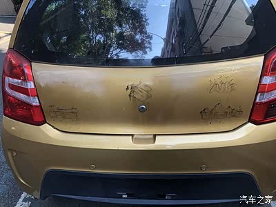

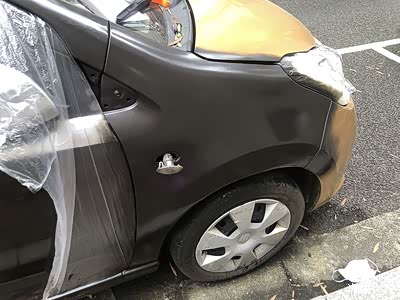

铲去后面的标。

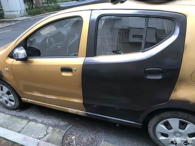

补土、打磨。
打磨,不是一般的累。

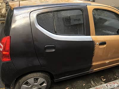

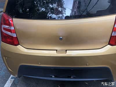

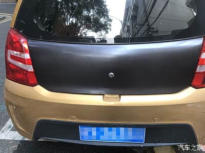

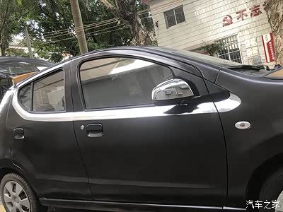

先在后尾门试验一下这个颜色好不好看,不错,就用这色。
后门。
贴上电镀银纸的效果,很好,很满意。
继续喷、继续贴。

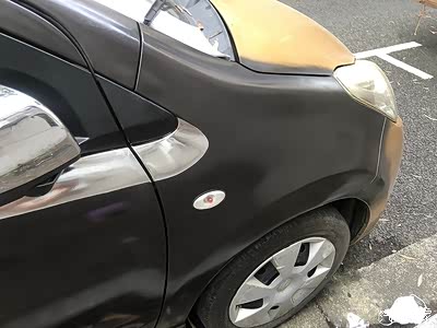

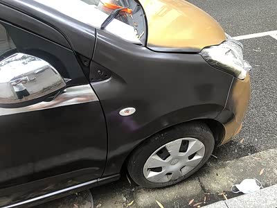

到叶子板。
顺便把转向灯也换新的。

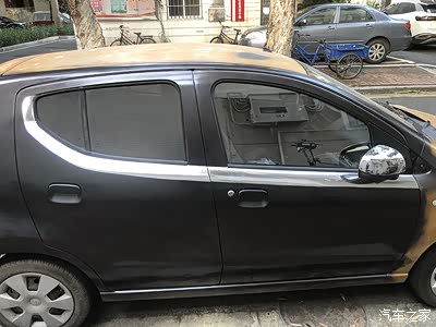

侧面整体效果出来了。

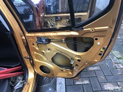

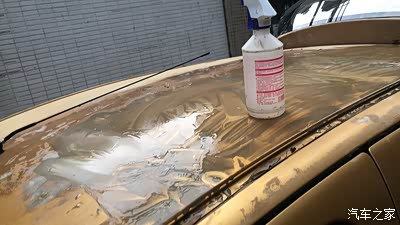

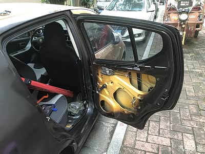

等喷漆干时,对内部出进行改造。

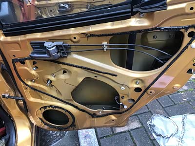

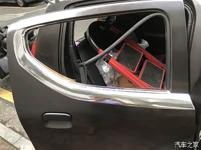

除胶。
这黑胶不是一般的难搞。

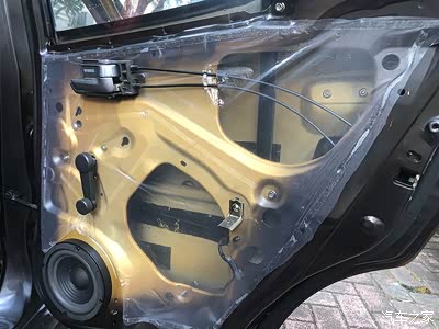

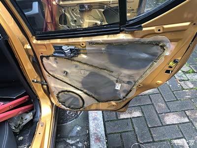

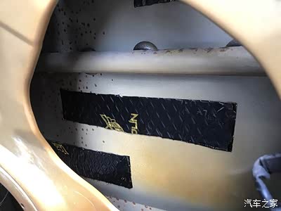

内部贴几块止震胶。

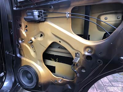

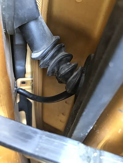

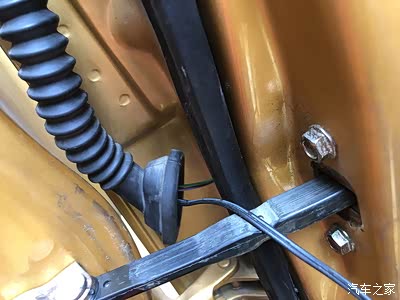

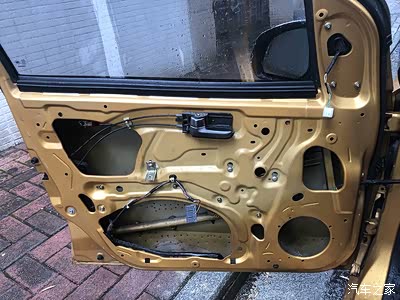

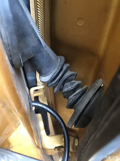

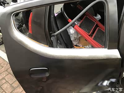

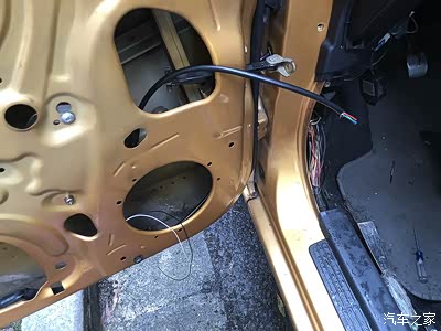

门板穿线,为了以后接喇叭用。
喷漆。
接线,装喇叭。
贴上胶膜。

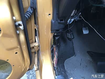

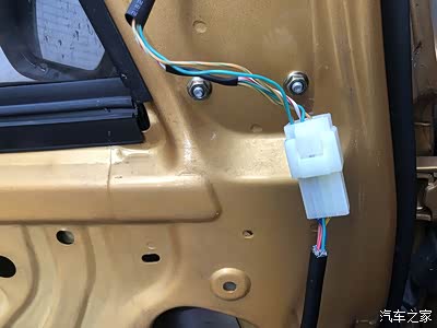

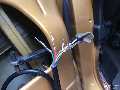

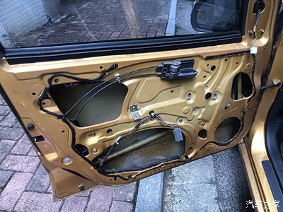

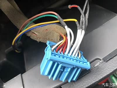

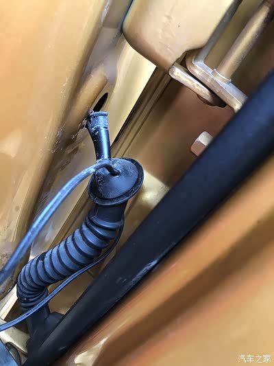

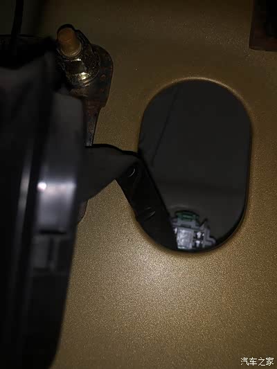

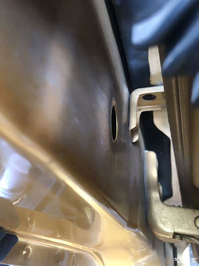

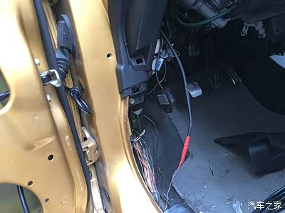

主驾也一样搞,除胶,穿线。
主驾穿线在这位置过。

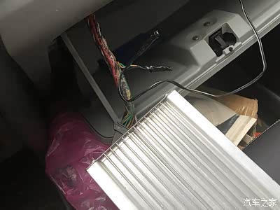

驾驶舱内在这穿线。

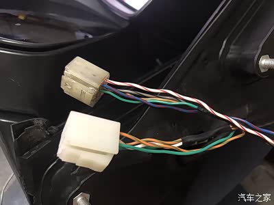

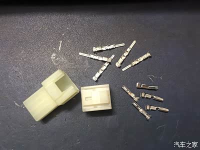

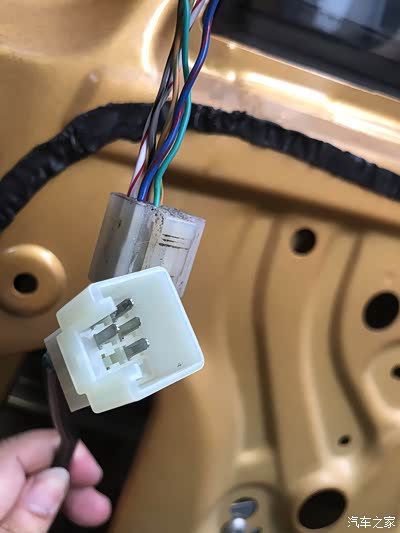

穿好线,打好插针。
安上接头。
对接,这个就是下面电动折叠后视镜改造部份。

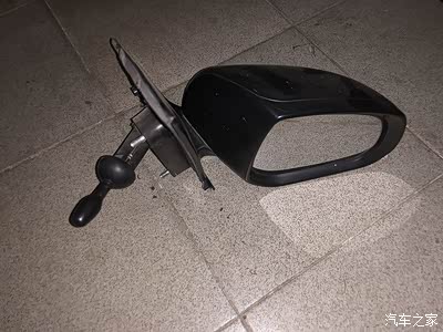

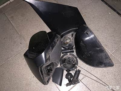

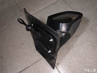

低配奥拓是手动调节的后视镜。

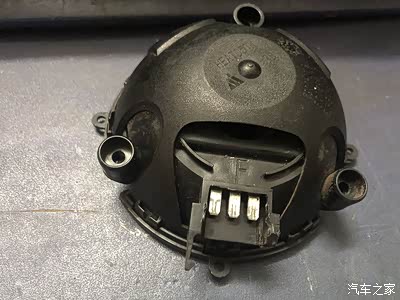

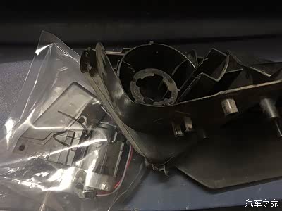

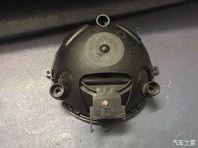

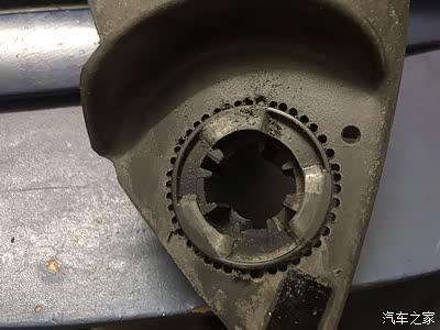

拆下来。
分解。

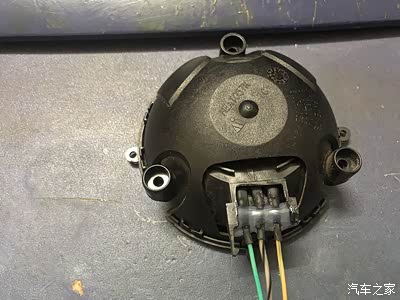

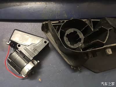

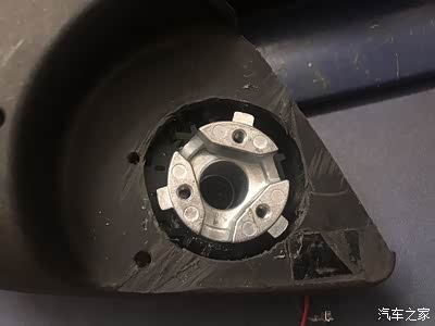

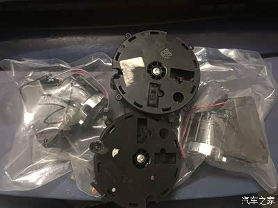

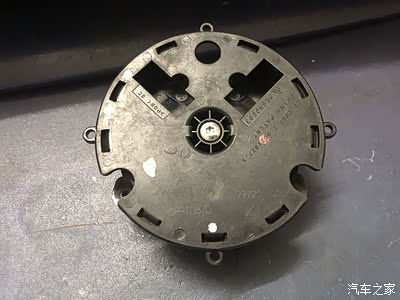

买来折叠电机 ,与镜片调节电机。
开始改造。

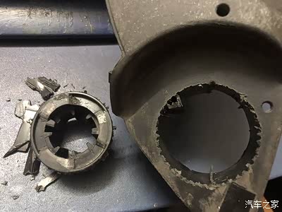

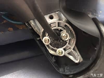

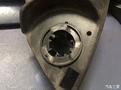

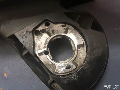

确定好折叠电机转动位置。
位置刚好。

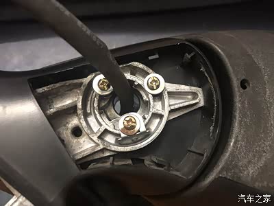

后视镜底座要打孔。对应电机固定孔。
不偏不差。

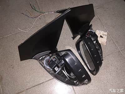

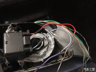

打上铸工胶,静止一晚上。

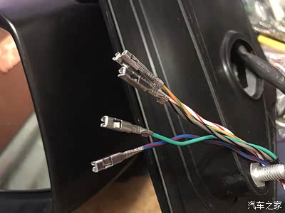

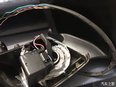

一晚后,焊线。
过孔。
做了一些防护。

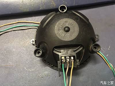

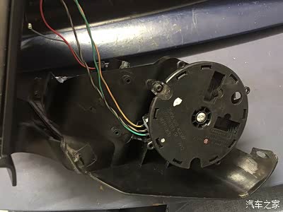

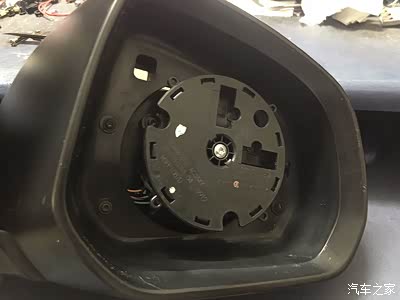

镜片调节电机。
没有买对应插座,直接焊线。
安装,测试。
搞好一对。

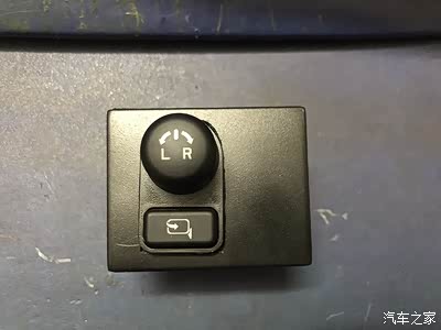

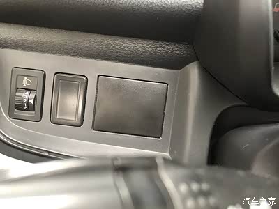

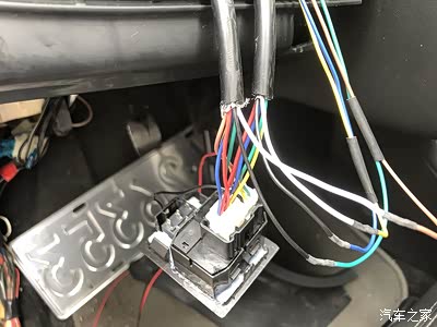

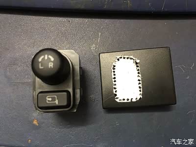

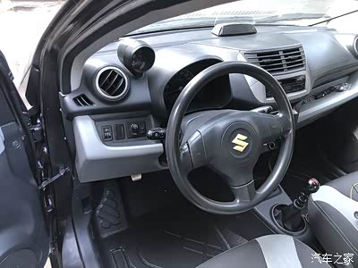

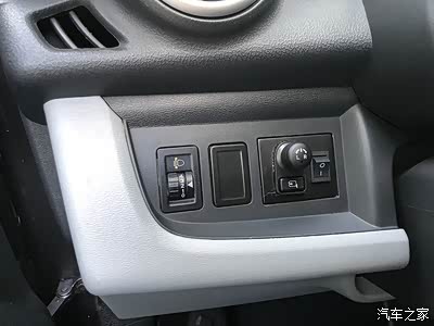

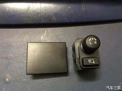

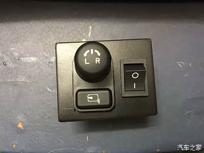

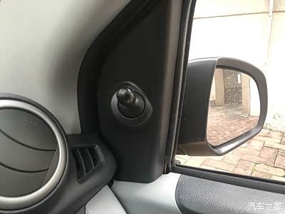

控制位置还是用奥拓原来后视镜调节开关的位置。

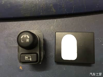

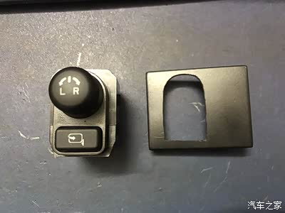

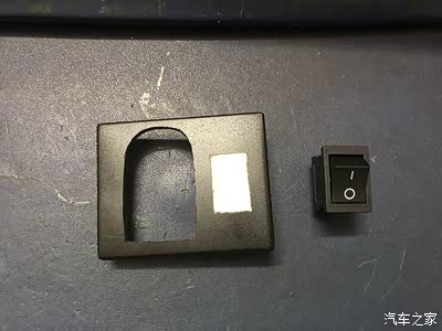

改了电动折叠与调节就必须用一个控制开关。原奥拓高配只调节没有折叠。所以就买来铃木维特拉的。

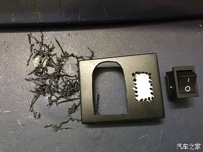

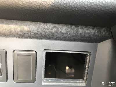

开孔。
加一下开关以备以后使用。
焊接好折叠、调节对应的线。
装好,测试,完美。

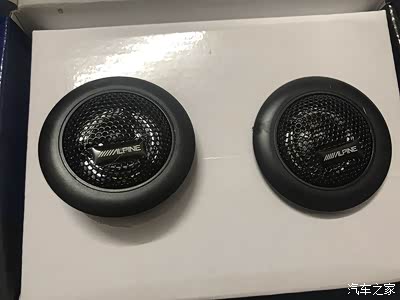

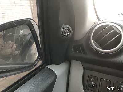

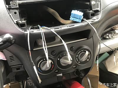

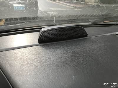

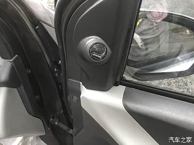

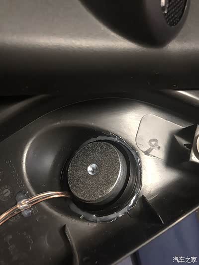

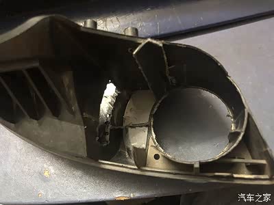

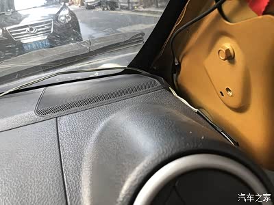

后视镜改好电动后,内饰板就空了出来,正好可以用来装高音喇叭。

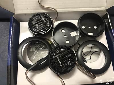

买来一对高音喇叭。虽然不是什么好货,但总比无的强。
拆解。
打胶。
接线,安装好的效果。

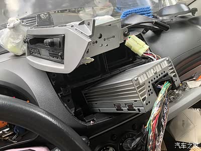

虽然听的是卡带,但也不能马虎了事。9喇叭7声道安排上。

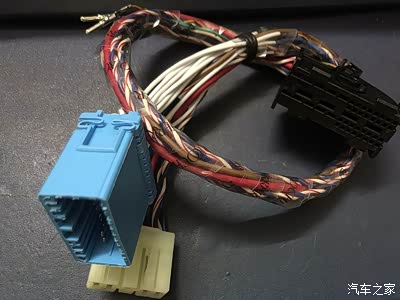

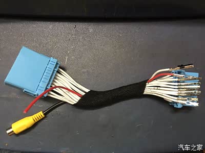

先制作一条三通对接线。主机、功放、喇叭。
高音与中音两对,低音一对,中置一个。
先测试一下,没问题。

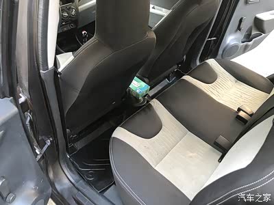

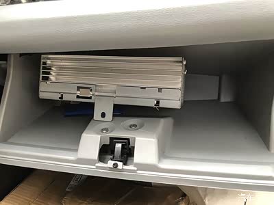

功放就安置在手套箱。
中置喇叭。
走线。
接功放。
音响搞好。

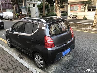

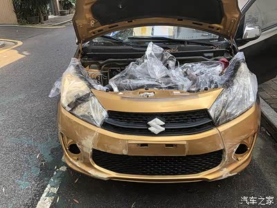

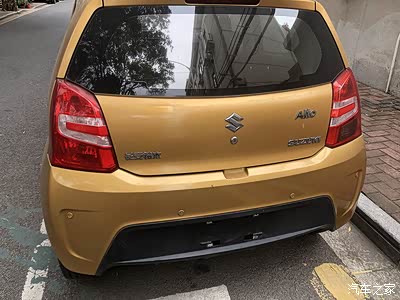

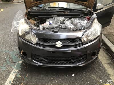

只剩下车头部分的喷漆。

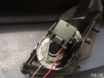

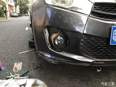

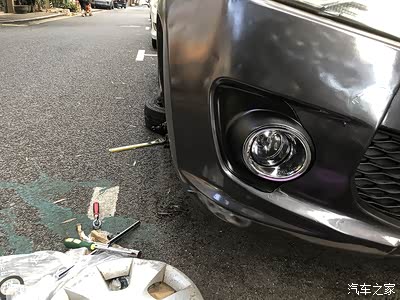

加装高配的雾灯。

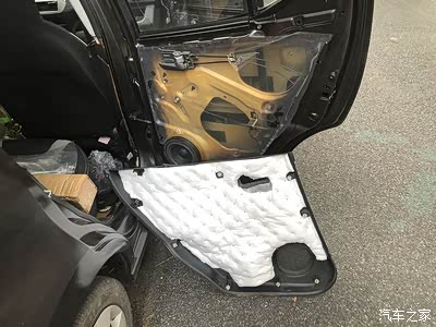

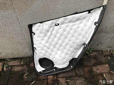

门板做了下隔音,这样效果更好。
完成,还加了一些装饰。
