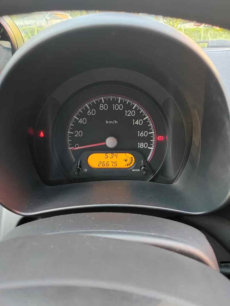

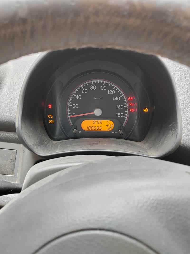

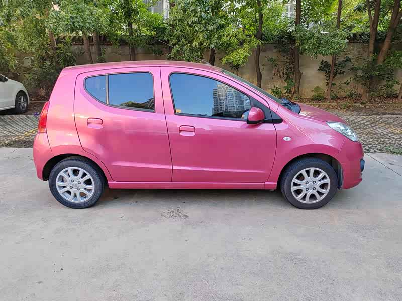

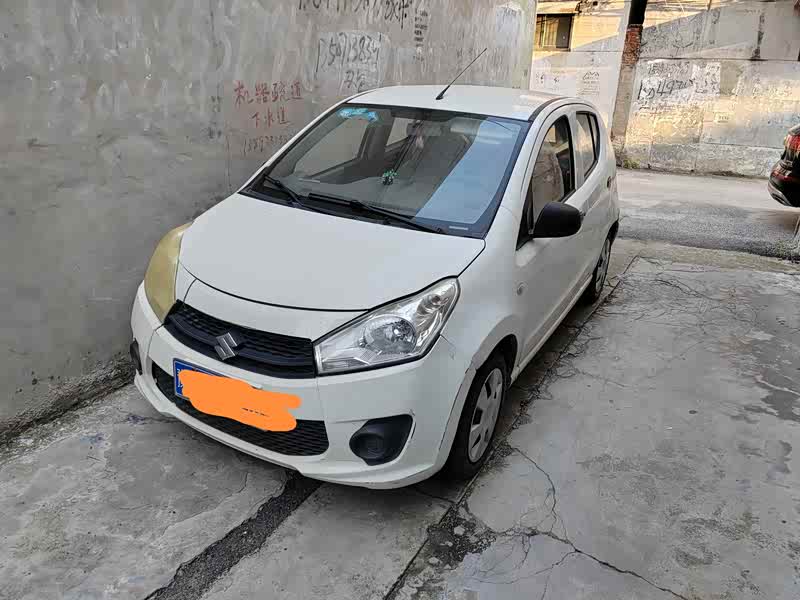

本人13年底买了一台手实奥拓,到20年六月开了大概十六万多公里,感受是省油,好开,最低油耗3.7左右。20年购入CRV后开的很少了,23年八月份,约十八万公里卖掉,主要是车况让我蹂躏的比较破了,发动机变速箱没问题,一直长城0-20的机油一万一换。刚好遇到一辆17年7月分的手豪,里程表显26000,也不知道真假,跑郑州提回来,18000,价格按现在的行情有些贵了,回来后买了商业险,换了机油,其他没动。这台车虽说里程少,但感觉还没我原来的车提速快,有劲,主要是时速20多一点挂三档,车辆抖动抖动严重,刚起步,速度偏低时,换二档也是抖动,就是感觉转速低时,车辆没劲,踩油门泛起来慢,大伙别说我换挡早,脱档之类的问题,我的原来的奥拓也是这种开车习惯,就没问题,感觉这辆油耗也没有原来的低,但是也不费油。大伙有经验的给我提提,换火花塞,节温器不知道有用没?

13款的换档速度是:1档上20后换2档上40进3档上60后进4档70以上五档。这样开就不抖了。你20多就进3档都要抖到熄火了哦[捂脸]

13款为了省油变速箱齿比改了,所以动力变差

我的两辆奥拓都是13款的,不是老款圆灯那款

如果是我,我情愿少做两次SPA,也要把那大灯罩换了。

方灯的白色一看前面就有爱情故事

火花塞节温器都都按群友的去换了,没什么鸟用,一样费油,老车特别是二手车,机器问题大一点

查节温器了吗?查拖不拖刹了吗?清清节气门,怠速马达,再断电清了长期燃油修正等数据,各档都四五千转保持三五分钟拉拉高速试试

我的车也是总抖动,发动机火花塞喷油嘴都正常,可能是电脑版坏了,去年都得太厉害了,换了一个电脑版插头不斗了,开到三亚。今年又开始抖了还熄火

看看离合片

好开个毛线,拉线油门儿重的一逼,噪音大的一逼,动力肉的一逼

离合器三件套和离合器拉线油门拉线换下,爽的飞起来

下次走一趟几十公里高速,电脑就恢复了

09款和13款,同样的手动变速箱,主减速比不一样。09款大些,同样的速度,转速会高些,油耗多些,爬坡有力些。
13款建议2468换挡。
