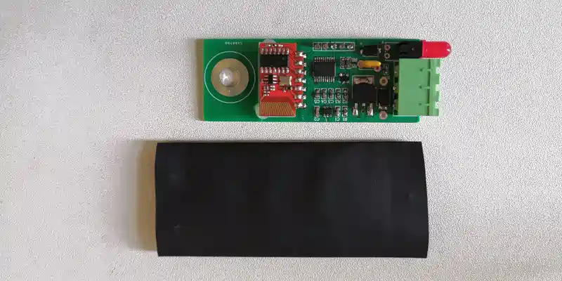

1. 图一是自己diy的喇叭接收板。

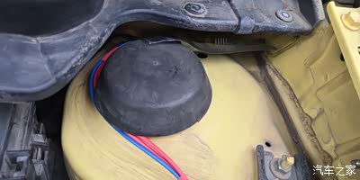

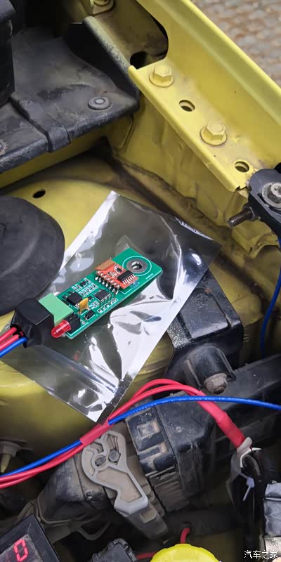

2. 在发动机舱引3根线到图二的位置,1根是喇叭的正极、1根是电瓶的正极、1根就近接金属地线,3根线用插头插到喇叭接收板上。
3. 套好绝缘袋,塞进图三缝隙那儿就可以了。

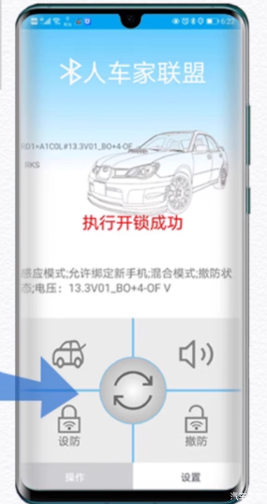

另外还有一个额外的地下停车场寻车功能,打开手机app(图四), 每按寻车键1次、喇叭会发出短嘀声,每按后备箱键1次、喇叭会发出较长的嘀声。
