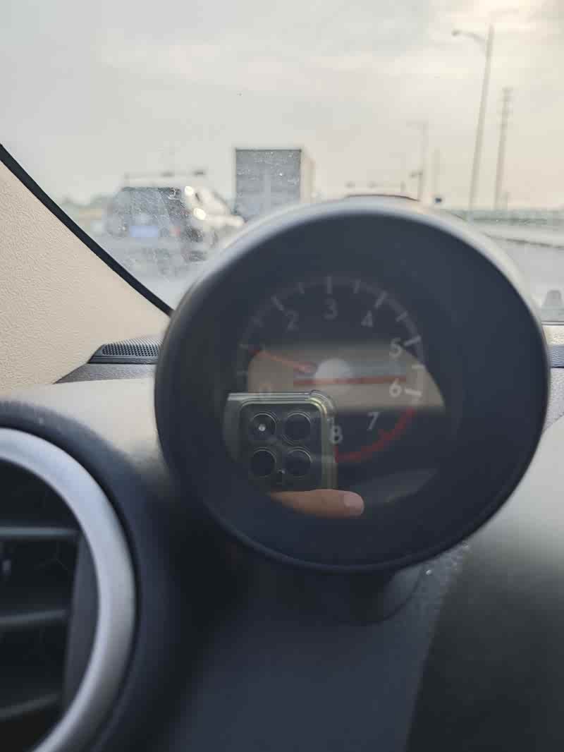

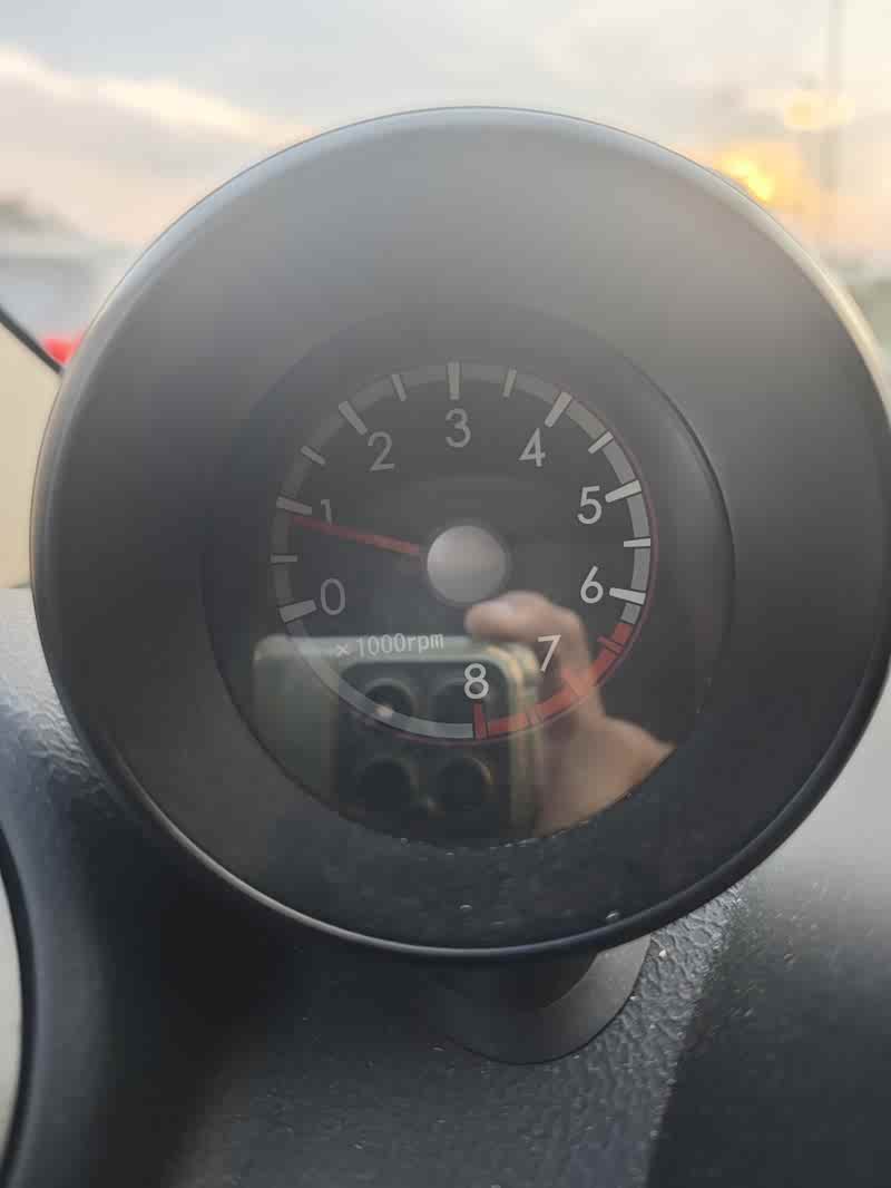

再发一个贴吧,大家好。我的是10款的手动挡来的,你看开了20多分钟的怠速是这样子,我感觉也应该不正常的。是要进行换节温器和清洗节气门吗?

怠速有点高,开三四分钟,摸摸节温器旁下水管热不热,热就换节温器。或者买个obd,测实时水温

这个怠速是正常的,应该是900转左右

我曾经问过一个老师傅能不能把奥拓怠速调成6-700他说不能,奥拓发动机出厂设置的怠速比四缸机高,低了抖动容易熄火。我相信他说的话是有道理的

13款以前900转怠速,13款以后750转怠速。
