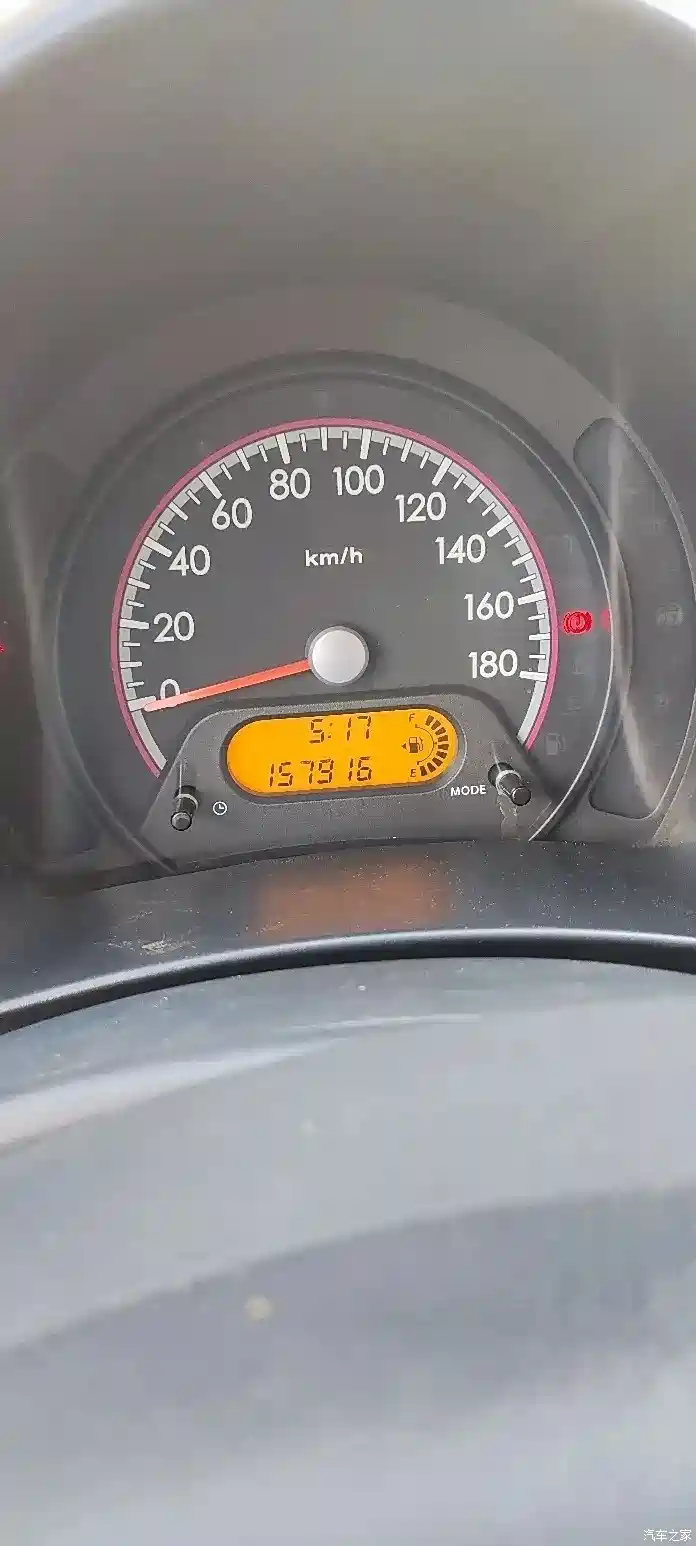

11年的车。跑了近158,000公里了。这个车的主要作用就是上下班通勤。遮风挡雨有暖风,有空调就行了。
而且这个是属于第1批09款的车属于未改款的全球车型之一 低速发动机,扭矩还是非常强的。0~60只要舍得给油还是可以考虑的。当然跟电车比不起。

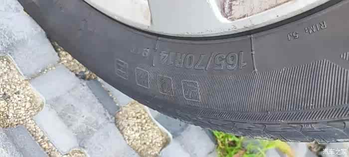

因为通勤使用嘛,所以就考虑用最低的成本来解决最多的事情。本身这个车就没什么高科技配置。本身原有轮胎又太窄,减震又不好,所以考虑用最少的钱来升级轮胎来改善这个首要问题。
轮胎从以前的155 65r14。升级为165 70r14。这个并不是推荐的升级方案。因为它不仅扁平比增加了,宽度也增加了。造成的后果就是它的轮的直径整个变大。 车速也。表显提升了,大概有8~10公里左右。所以过限速的时候要小心一下。 这样更改完之后的效果也非常明显。首先就是过弯。原来155的改成165抓地力会更强。所以说锅碗本身加上这个车的轴距小。过弯还是有那么一点乐趣的。
其次就是他的扁平比变化以后。胎侧壁更厚了。相对来讲它。本身的减震效果就要好于以前。而且底盘上来讲也升高了。感觉有点小越野的感觉。

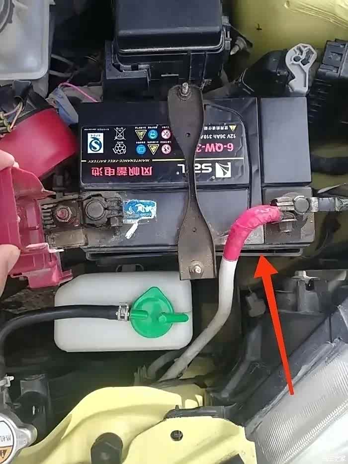

至于后边那个。就是我加装的一个地线了。这个对于现在好多新手司机来说,并不知道它的作用是什么。因为只有老车接地不好的时候,才会产生各种各样的问题。加强地线是解决老车抖。不爱着火。等所有问题的一个最优化解决方案。

地线连在哪?

    我的是165/60R14过走烂路不舒服

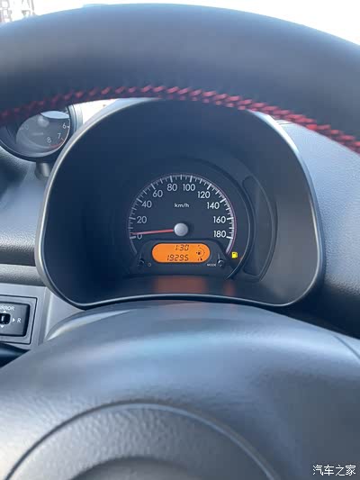

    09款豪华版,冬季通勤代步用的多,平时楼下放着,半月二十天开出去溜达一圈充充电,现在才跑了63596,就当个大摩托用吧

    改换165-60的轮胎不好吗

    轮胎我换175/60r14公里数100比100用导航测过

    大佬,加强地线可否展开讲讲?头一回听说很感兴趣

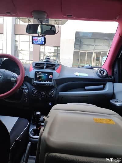

    车机不错,几毛?求链接?
