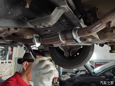

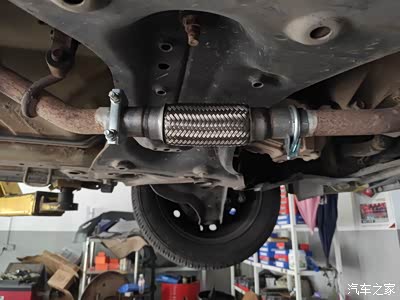

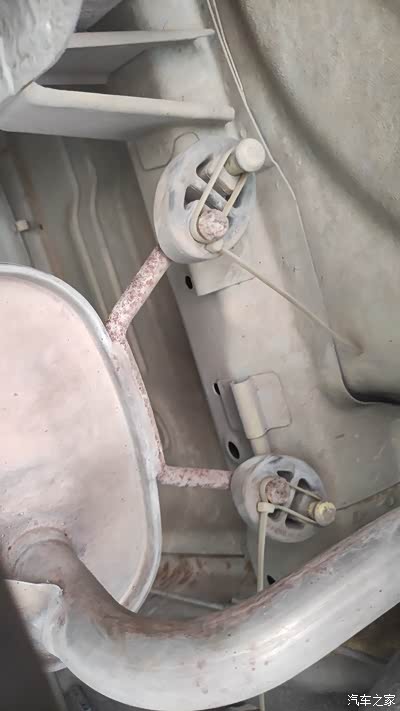

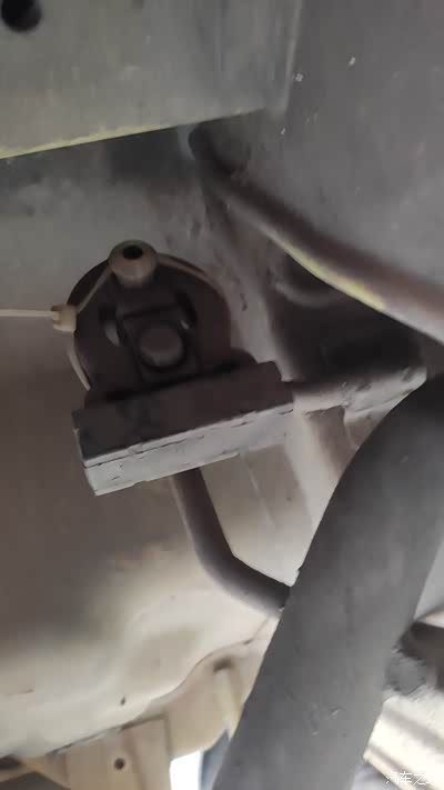

我把车开到修理店升起来一看,奥拓的排气管中段没有软连接。我和修车师傅都认为,这种设计排气管会放大这台三缸发动机的抖动,导致排气管末端的振幅很大,悬挂胶套的孔与排气管吊耳之间容易产生旷量,从而产生异响。
于是,我从某宝买来适合奥拓的排气管软连接装上,并用扎带把旷量较大的悬挂胶套适当扎紧,排气管共振异响终于消失。
