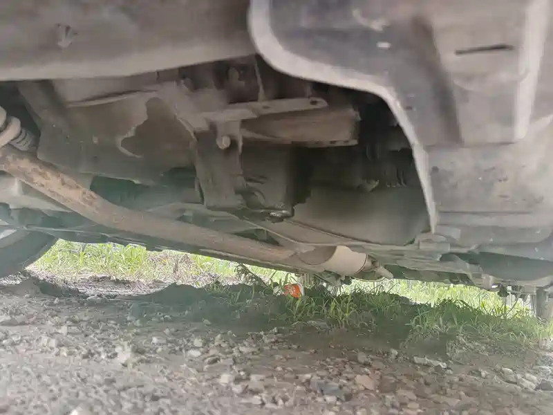

今天过马路牙子听到响停车后看了一下油底壳没事,发现变速箱油乎乎的,用纸擦了感觉不是接缝漏油,不知道是哪里漏油需要管吗?

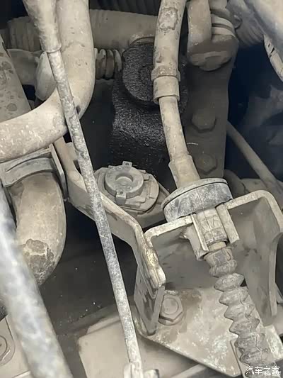

今天发现变速箱有油渍。不知道哪里渗

ac5swd 关禁闭 已屏蔽
变速箱出气孔漏出来的吧!可能变速箱油加多了
2024-06-24 18:53 来自山东 回复

我找三哥 关禁闭 已屏蔽
凯美瑞
是半轴油封  换不换无所谓  也就300块钱的事情
2024-06-25 09:49 来自浙江 回复
大麦车友 关禁闭 已屏蔽
渗油不管,滴油修
2024-06-25 09:56 来自广东 回复
waveliubo 关禁闭 已屏蔽
高尔夫
半轴油封漏油了,需要更换油封。
2024-06-25 20:49 来自安徽 回复

大片儿 关禁闭 已屏蔽
雨燕
没事。半轴油封,啥车久了都漏。
停车一夜,观察地面,有几滴,滴一两滴就不管了,每次保养顺便检查一下变速箱油位。
如果很严重,就换油封,料二三十块,工时费百元多,换的时候要拔半轴,油会洒出来一些,用盆接住还能用,缺了就添点油,能省一些。
