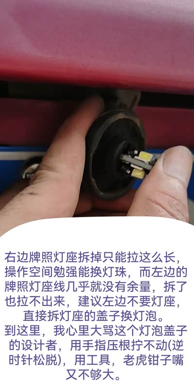

牌照灯熄掉了一个,买了两个LED牌照灯的灯泡,打算动手换,硬是把牌照灯座上面那个灯泡的盖子拧不动,看了前面一些人的帖子,说大力出奇迹,我的力大得手指头都快捏爆了,也拧不动一丝丝。

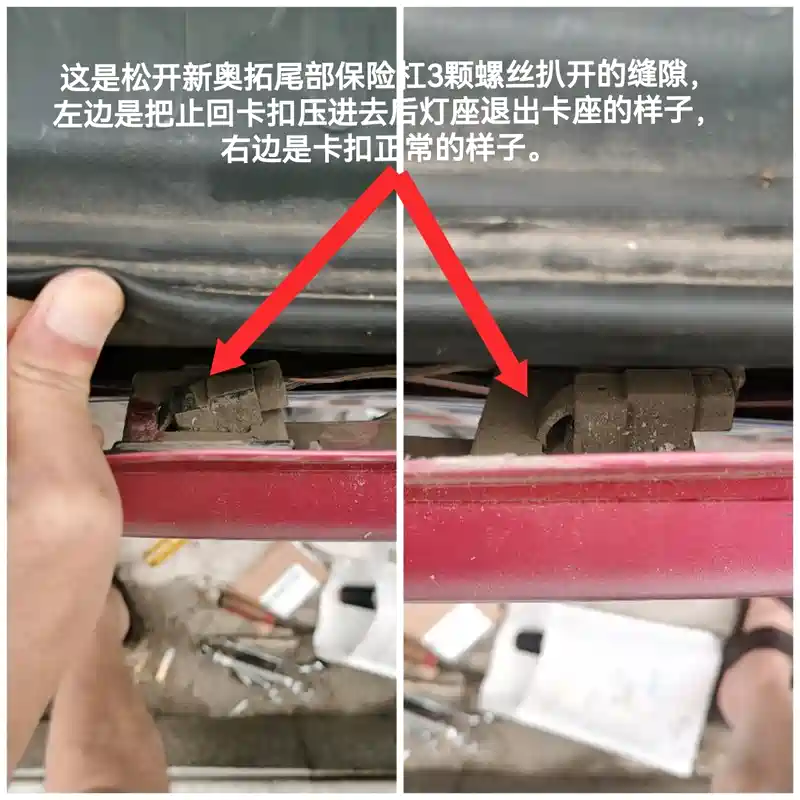

最后没办法,只能打开车尾行李箱盖,松掉保险杠上部的三颗螺丝,把保险杠扒开一条缝操作。
这三个螺丝,很容易松开,用10个的梅花扳手或者套筒,轻轻一拧就可以拆掉了。建议换灯珠拧不动灯盖的直接拆这3颗螺丝操作,简单多了。

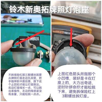

写到这里,就要说说之前有人讲要把牌照灯的底座往右边推就可以取出来的经验帖子。我按经验贴说的,把底座拼命的往右边推,怎么推都推不动,后来扒开保险杠(见上图),从缝里看进去才发现,是这个止回卡扣往右推,让它不再卡在底座的铁板上,然后整个灯座往怀里往外拽才能出来。
理论上应该是这么操作就能解决了,但实际操作中发现,左边牌照灯留的线不够长没有余量,即使你从灯座左边孔洞把手指伸进去按下止回卡扣(下图左图红色箭头所指),让灯座脱出底座的铁板,灯座也拉不出来多少距离,空间不够,还是很难操作,所以牌照左边这个灯泡更换,建议还是要拆保险杠上3颗螺丝扒开缝隙操作,或者是直接从下面在灯座上逆时针拧灯盖。前提是灯盖你要拧得动。因为灯盖边缘有个小凹槽(下图右图红色箭头所指的凹槽),顺时针拧进去的时候卡在灯座里面一个凸起部分防止震动松脱。
牌照灯座空间狭小,用手指很难拧得动。
牌照灯座空间狭小,用手指很难拧得动。
铃木新奥拓更换牌照灯珠,右边灯座拉出来的图片,左边灯线没有余量,根本拉不出来所以没拍照。

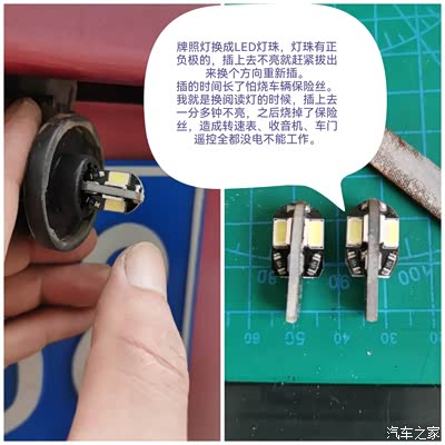

更换的LED灯珠(下图),原来买来的灯珠装进去盖子很难盖上,灯珠按不下去装不到位顶住盖子。仔细观察发现是灯珠本身做的有问题,电路板太长,顶住了,灯珠摁不下去。用搓刀将电路板搓掉一部分以后就可以摁下去了。下图右图中两个灯珠,左边这个灯珠是买回来的样子,右边这个灯珠,是用锉刀锉掉了左右两个边缘45度斜角一部分之后的样子。
更换牌照灯泡时,要注意LED灯珠是有正负极性的。插上灯珠不亮时,赶紧拔下,掉个头再插上。插上去不亮时间长了,可能造成烧保险。
看我之前的一个帖子,换阅读灯,烧掉10A的保险,造成转速表、遥控门锁、收音机断电故障,保险烧掉仪表盘会亮发动机故障灯的,装好保险故障灯熄灭,不影响驾驶。
