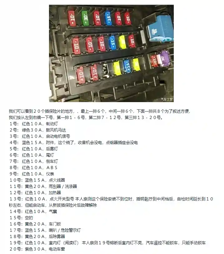

回家,上论坛,找经验,寻资料。嘿嘿,还真在论坛找到好东西,保险盒的位置和各个保险丝的说明。
现在所知,在发动机仓有一个保险和继电器盒,在驾驶台左边仪表台下还有一个保险和继电器盒。这次是主要想给大家说的是仪表台左下的这个保险盒内容。这个盒中有鸣笛喇叭的继电器和保险丝。
就此,在网上争论好久的单喇叭换双喇叭要不要加继电器的问题可以结束了,奥拓是有喇叭继电器的甚至还有保险丝。原装一个喇叭换成双音喇叭,不用再加继电器,只需要买2个喇叭直接装上就行。我的已经改了,买的是“佛山照明”的双音喇叭,我相信大厂的质量,大厂的卖二十多元还考虑个啥。别图便宜哦,买到铝芯线的喇叭用不了多久又烧坏了。
http://club2.autoimg.cn/album/g32/M04/34/F6/userphotos/2024/06/05/12/500_ChxkPWZf7UGAddzbAAH91RpftyQ718.jpg
从保险丝盒的说明可以看到阅读灯、遥控都是由那个10A的保险丝控制的,考虑到只是换灯炮造成转速表没反应、收音机也没电,会不会都是这一个保险丝的控制呢,好吧,先动手换个保险丝再说。

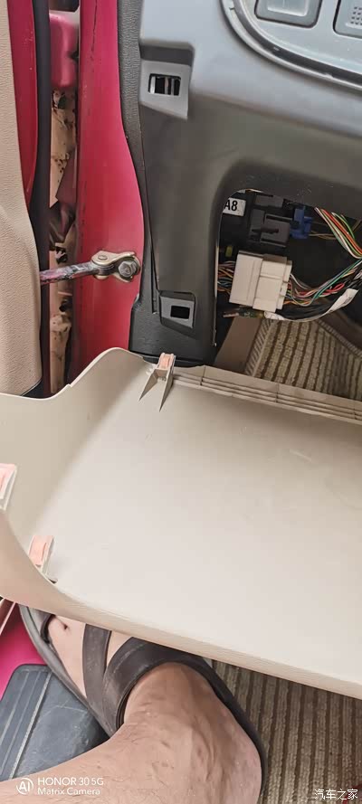

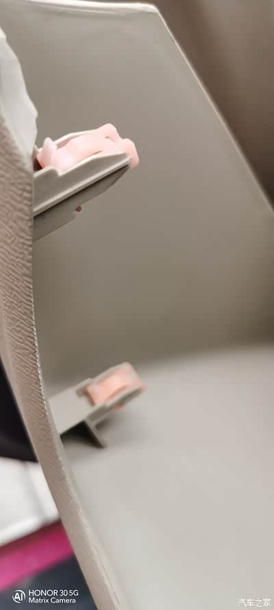

1、先拆拆仪表台下的壳子。把手伸到米色壳子左下方里面向上大致手指长的内壁,拇指在外,捏住,用力往怀里拉几下就出来的,看图中这块壳子上的卡子,就是用力拉的没有止扣,用力就行,装的时候几个卡口用力塞进去拍一下就能装好。

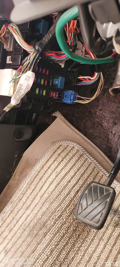

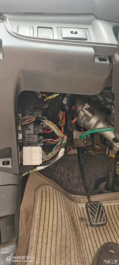

2、取下米色的壳子,能看到里面左壁上装着一大块集成板,有继电器和保险,图片中看到的是我已经把保险盒盖取掉的样子。这些保险丝上的盖子费了我一点工夫,因为没拆过,不知道如何下手,最后试探了多次,才把这个黑色的小方形盖子取下来,盖子是两边有2个小耳朵,用手指捏住往外拉。拉开就能看到那些个小小的红、黄、兰色的保险丝了。
3、在发到机仓的保险盒内取出那个白色的换保险专用夹,把这个图中第19号红色的10A保险丝换掉。(发动机仓保险盒盖上有备用保险丝。)

19号10A红色保险:室内阅读灯、遥控接收头、转速表、收音机。
