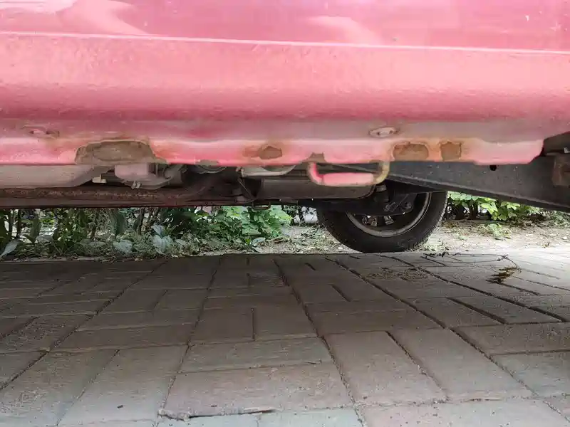

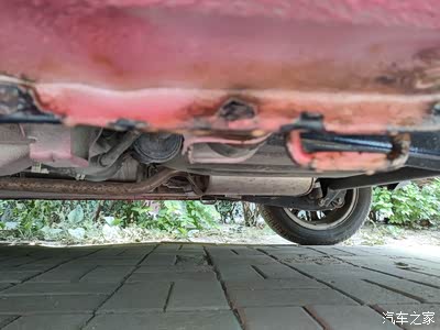

去年在途虎换机油时发现右侧裙边生锈,估计这是奥拓的通病,问很熟的修理厂怎么办,说这个部位没办法,单纯除锈喷漆没有用,只能当时做完当时好看,说只能等锈穿了局部切割换钣金。于是和网友交流后自己试着涂的铁锈转化剂,半年多过去了,效果较好,能大幅延缓锈迹进展,但当时过程未记录。

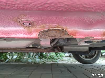

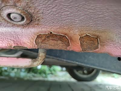

今天发现左侧裙边也生锈了,还很严重,局部有锈穿的倾向,于是用去年剩下的铁锈转化剂把左侧也处理了一遍,这是我把已经翘起来的漆皮和裙边胶徒手清理干净的样子

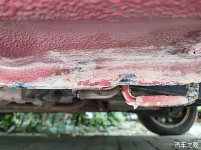

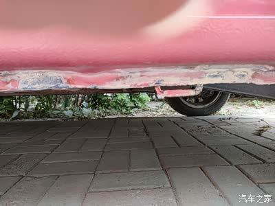

这是清理完的局部
清理完的局部
这是清理下来的已翘起的漆皮和裙边胶

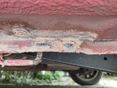

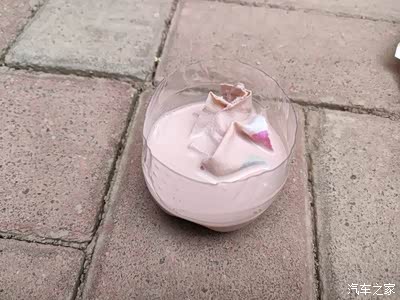

把铁锈转化剂倒入半截塑料瓶子里,把一小块儿干布在里边浸透,注意铁锈转化剂倒进去之后要马上使用,因为其固化的速度较快

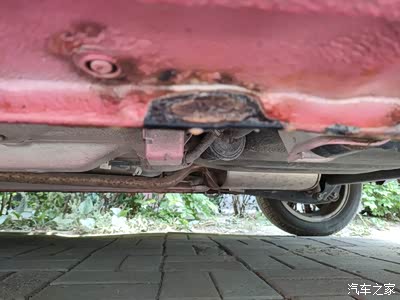

用浸透铁锈转化剂的湿布迅速涂抹生锈部位,里外周边多涂一些面积,注意要把锈迹浸透,就是把生锈表面糊匀实,涂到周围漆面上也没关系,不用去处理,铁锈转化剂对漆面没有任何腐蚀作用,也不会污染漆面颜色。

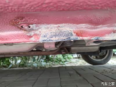

局部刚涂完的样子
局部刚涂完的样子
刚涂完的样子
这是涂完之后半个多小时的局部,这时生锈表面已有部分转化完成,就是黑化了,大约放置一天之后基本能转化完全,仍为转化充分,说明没浸透或其他原因,局部再涂一下试试,这个黑化的表面就是把铁锈给钝化了。
注意钝化的作用并非完全杜绝锈迹进展,而是大幅度减缓这个进展速度,铁锈转换剂的作用时间也不是永久有效,所以仍需时不时关注涂过的部位,必要时就再涂一下,才能大幅度延长车身的使用寿命。
