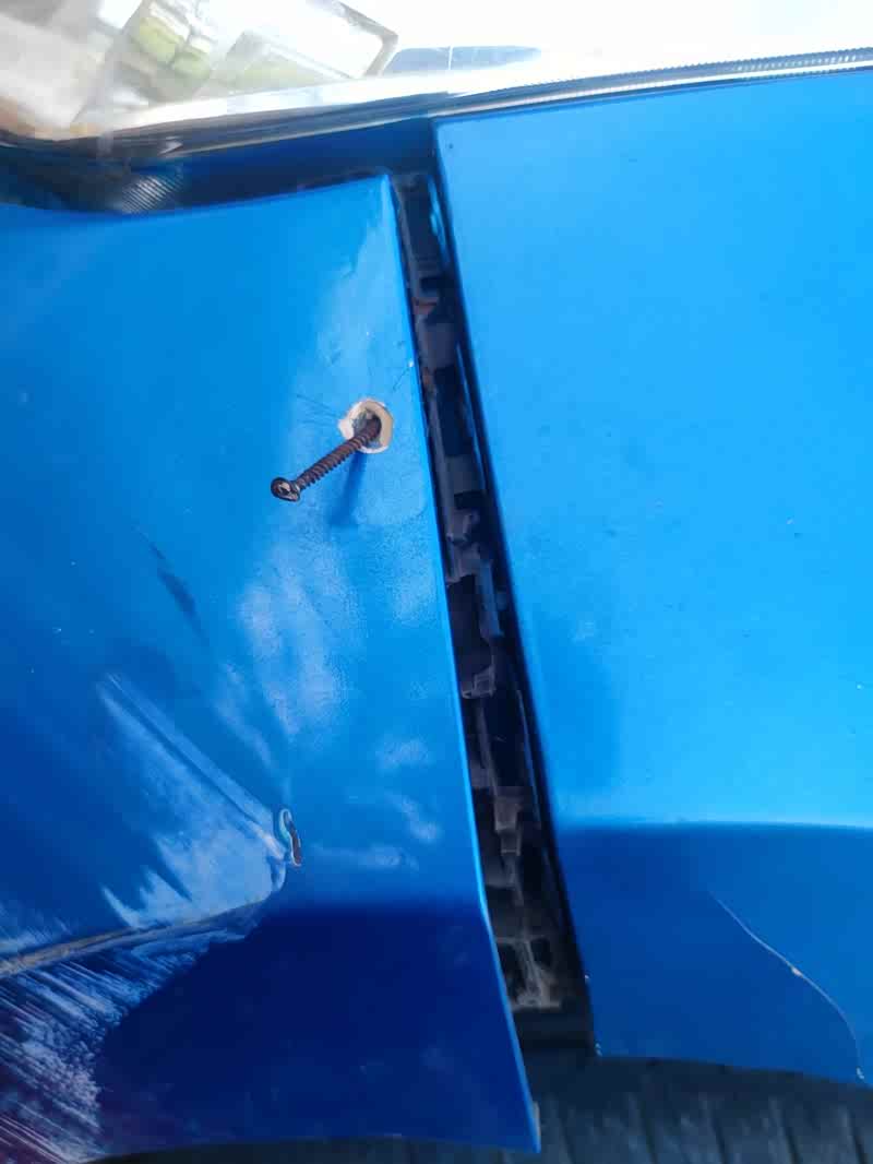

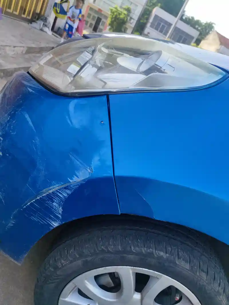

删除 取消推荐 置顶 取消置顶 关闭回复 打开回复 推荐编辑 楼主禁言 移动帖子 重置头像 操作记录 初见9195 0浏览 · 2024-05-23 22:14· 发布于湖北 铁们铁,保险杆卡扣好像坏了,挂不住,除了打螺丝还有没有更好的办法,老司机们很需要你们的宝贵意见🙃 举报 打开汽车之家 阅读体验更好 全部回复 只看楼主 济南车友4310145 关禁闭 已屏蔽 0 保险杠吊架,十几元一个 2024-05-23 23:16 来自山东 回复 沙发 屏蔽此人 举报 删除 取消删除 禁言 重置头像 小白ww 关禁闭 已屏蔽 奥拓 0 买个支架,我当时就买了换了一个 2024-05-23 23:51 来自江苏 回复 板凳 屏蔽此人 举报 删除 取消删除 禁言 重置头像 广东笑哥 关禁闭 已屏蔽 0 有支架买!建议买原厂的!还有一点很关键!目前没人告诉你!杠里面的前面两边有两个卡扣!是卡在铁防撞杆上的!卡好就不会用一段时间就掉了!不然承重不均有剧烈震动前保险杠就会两边略微弹起! 2024-05-24 01:03 来自广东 回复 地板 屏蔽此人 举报 删除 取消删除 禁言 重置头像 红色小豆豆 关禁闭 已屏蔽 威驰 0 网上支架有卖的。汽配城里也就十几块 2024-05-24 10:24 来自宁夏 回复 屏蔽此人 举报 删除 取消删除 禁言 重置头像 苏州车友81qnqy 关禁闭 已屏蔽 0 用一种塑料胶可以黏住,打螺丝钉多不美观 2024-05-24 11:32 来自广东 回复 屏蔽此人 举报 删除 取消删除 禁言 重置头像 凉腩 关禁闭 已屏蔽 奥拓 0 买个十几元就行了 2024-05-24 12:10 来自广西 回复 屏蔽此人 举报 删除 取消删除 禁言 重置头像 田小范 关禁闭 已屏蔽 宝马5系 0 1.0手动挡,市区油耗多少? 2024-05-31 13:54 来自河北 回复 屏蔽此人 举报 删除 取消删除 禁言 重置头像 还想在主楼增加内容?点击续写主楼内容 登录 参与更多互动 发表回复 打开App,查看更多评论 首 页 上一页 下一页 末 页 跳 转 取 消 还想在主楼增加内容?点击续写主楼内容 登录 参与更多互动 系统故障 发表回复 图片最多上传9张 微信好友 微信朋友圈 新浪微博 QQ好友 QQ空间 取消 相关推荐 加载中
