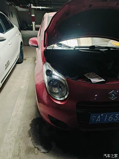

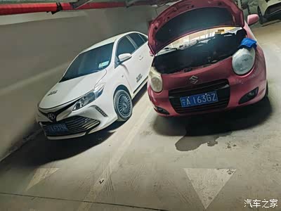

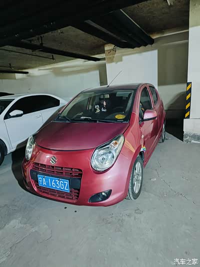

最近给老婆买了一辆二手奥拓练手用。老婆说灯怎么有点黄,让我给处理一下。这不。有时间了,就开整吧。。。

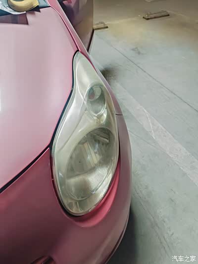

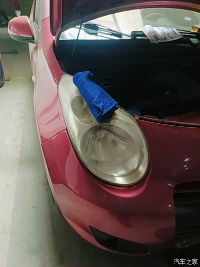

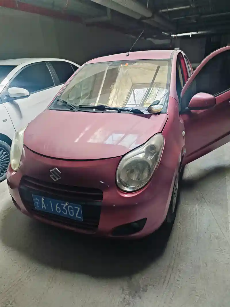

很明显,黄了,显得很没精神!正所谓:画龙要点睛。奥拓大灯要翻新。。。
近距离看,确实老化严重,不透亮了。。

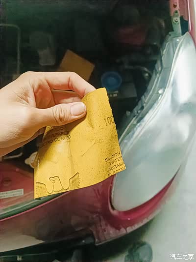

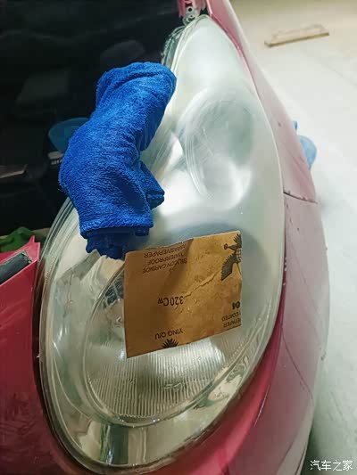

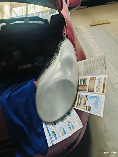

开整。毛巾吸水后,配合320的砂纸,一边流水,一边摩擦。重复20分钟。每个角落到位,幸亏奥拓的大灯边缘是凸出来的,不用上保护膜,所以操作起来不用特别担心会磨到漆面。。
一遍320的砂纸搞完,第二遍用1000的砂纸,重复刚才的操作。20分钟。一定要把每个地方均匀打磨到位

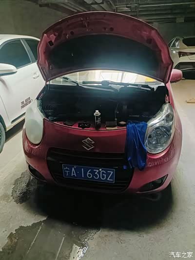

第三遍用2000的砂纸,再来一遍,这个是关键,一定要打磨到每个位置,决定成败的关键就是第三部了。。
三遍打磨完的效果就是这样的

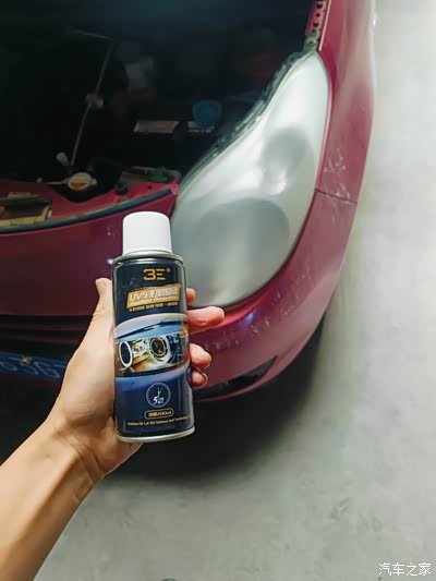

这个就是我即将用的神器。一喷就搞定,从下往上喷。打磨的时候从上往下磨。切记切记。。

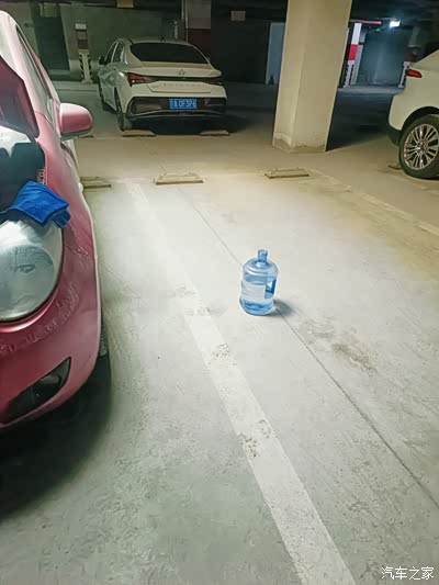

提前准备的一桶水。千万不要干磨。不然效果差的很。
旁边是我的车车,威驰。。

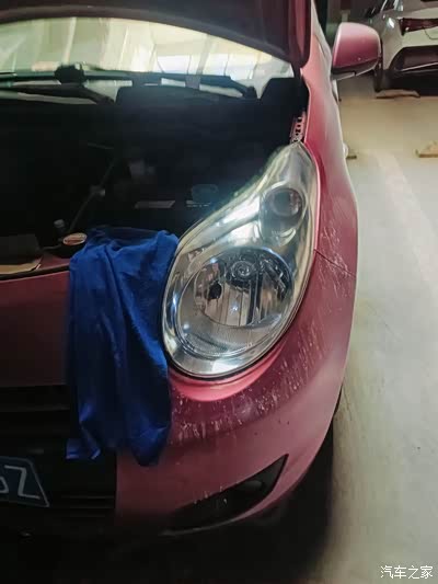

开始下一只灯。。来吧,搞它。。

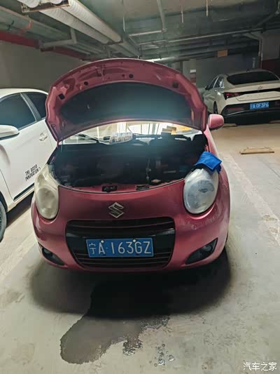

反复三遍后,打磨完成了,先把这个喷一下,一定要等表面水分干透了啊。做好简单的防护,以免喷到漆面上。
怎么样。。这效果,杠杠的吧。。是不是和新的一样。。哈哈。。

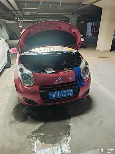

下一只,上效果图。同样的操作。同样的效果。。
确实明亮了。。

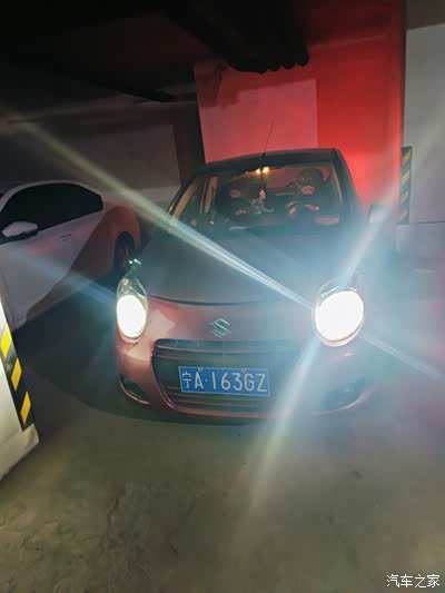

开个灯看看效果。。只开了小灯,就这么刺眼。。。
很不错。没有浪费我一个多小时的努力
