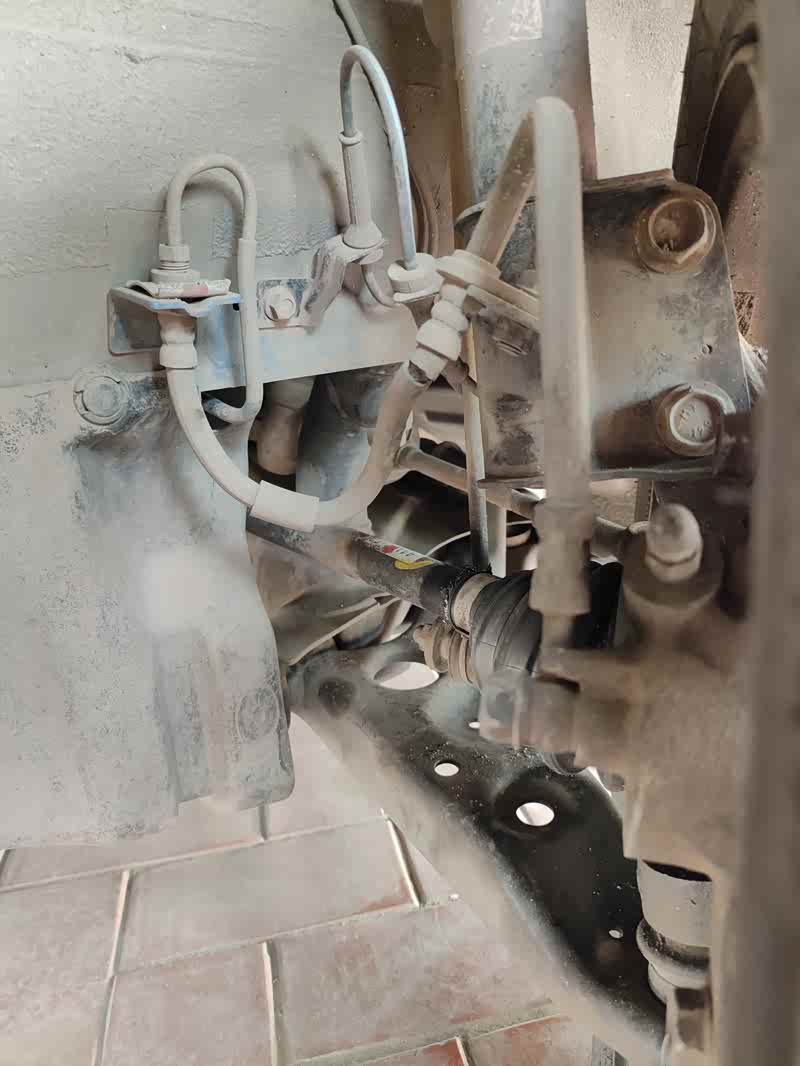

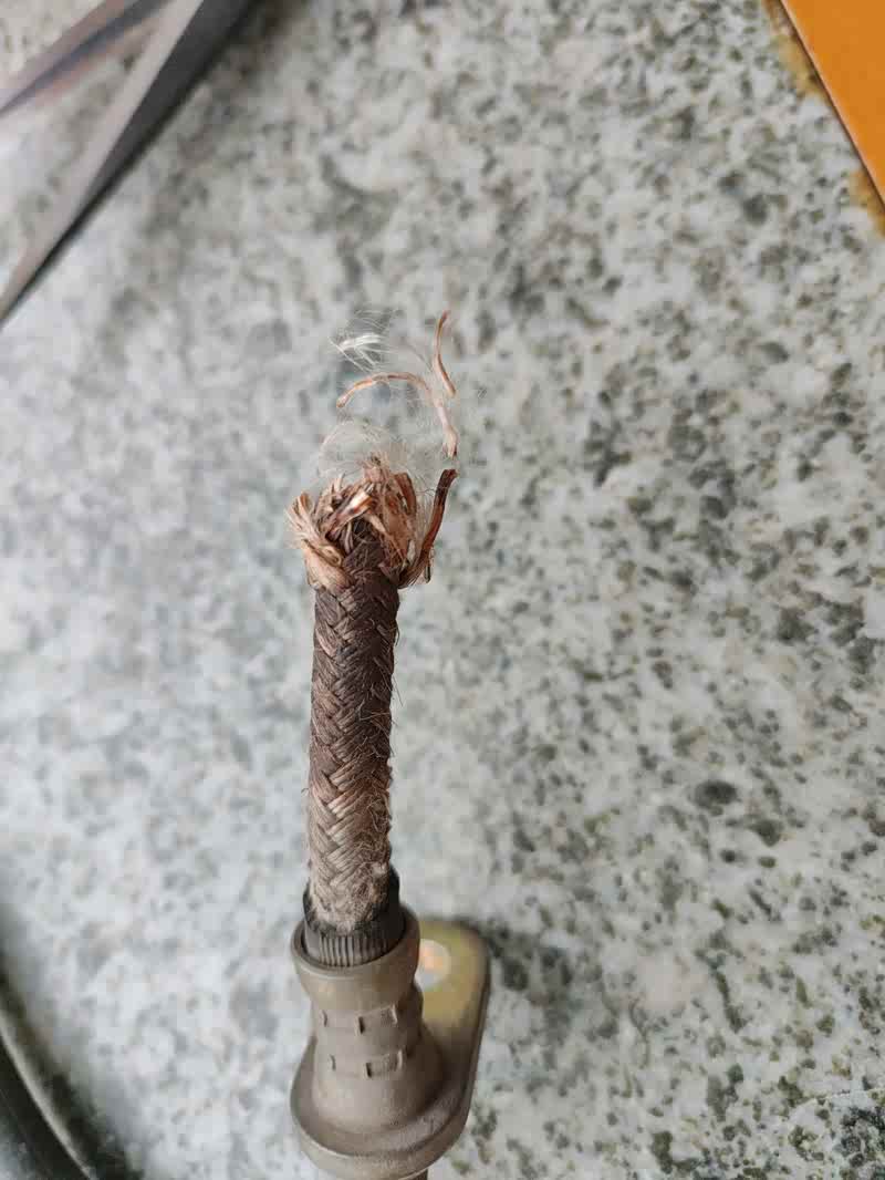

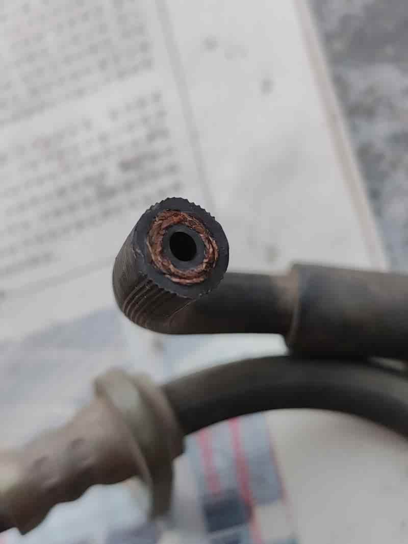

删除 取消推荐 置顶 取消置顶 关闭回复 打开回复 推荐编辑 楼主禁言 移动帖子 重置头像 操作记录 魔粉 0浏览 · 2024-05-03 18:32· 发布于内蒙古 十年以上的老车注意检查一下前刹车油管,外层老化裂开,安全第一,里面是编织层和胶管一时半会也不会漏油,但也坚持不了几年。 举报 打开汽车之家 阅读体验更好 全部回复 只看楼主 小白ww 关禁闭 已屏蔽 奥拓 0 这个我当时买来就换了,因为当时我就看见这个问题 2024-05-03 20:09 来自江苏 回复 沙发 屏蔽此人 举报 删除 取消删除 禁言 重置头像 小蓝色闪电 关禁闭 已屏蔽 高尔夫 0 2024-05-03 22:14 来自山西 回复 板凳 屏蔽此人 举报 删除 取消删除 禁言 重置头像 先之先觉 关禁闭 已屏蔽 瑞虎5 0 这玩意我还真没观察过,检查踩出Abs,卡卡的,都是差一点点追尾,反正刹车就软,下长坡我都不敢多踩,怕太热,陡坡就是二挡速度快一点下,缓一点踩踩慢继续下坡 2024-05-03 22:21 来自湖南 回复 地板 屏蔽此人 举报 删除 取消删除 禁言 重置头像 kgduiqpl 关禁闭 已屏蔽 0 这个油管老化后可能不漏油,但时间长了后会导致油管管径变小或堵死,造成刹车不回位,轮子发热。感兴趣的可以看下我之前发的贴子。所以看到楼主图片上的这种情况,就要考虑更换了。 2024-05-06 14:33 来自江苏 回复 屏蔽此人 举报 删除 取消删除 禁言 重置头像 孝感车友9642984 关禁闭 已屏蔽 0 刚换了前油管 刹车果然丝滑不少 2024-08-08 11:17 来自湖北 回复 屏蔽此人 举报 删除 取消删除 禁言 重置头像 真情99 关禁闭 已屏蔽 0 我自己换了,16万公里12年! 2024-08-09 21:57 来自浙江 回复 屏蔽此人 举报 删除 取消删除 禁言 重置头像 牧马人bzq 关禁闭 已屏蔽 奥拓 0 这原车的管子结实,裂了口子,直接用电胶带缠上。 2024-08-13 22:18 来自山西 回复 屏蔽此人 举报 删除 取消删除 禁言 重置头像 还想在主楼增加内容?点击续写主楼内容 登录 参与更多互动 发表回复 打开App,查看更多评论 首 页 上一页 下一页 末 页 跳 转 取 消 还想在主楼增加内容?点击续写主楼内容 登录 参与更多互动 系统故障 发表回复 图片最多上传9张 微信好友 微信朋友圈 新浪微博 QQ好友 QQ空间 取消 相关推荐 加载中
