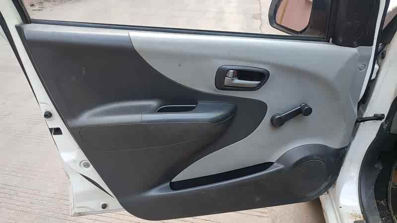

删除 推荐精华 置顶 取消置顶 关闭回复 打开回复 推荐编辑 楼主禁言 移动帖子 重置头像 操作记录 五手新奥拓 0浏览 · 2024-04-29 09:16· 发布于山东 门把手坏了,怎么换,要拆里面的壳子吧,现在就差手摇的升降器拆不下来了 举报 打开汽车之家 阅读体验更好 全部回复 只看楼主 重庆奥拓 关禁闭 已屏蔽 悦动 0 拆门内饰板,然后有两个门把手螺丝 2024-04-29 09:42 来自重庆 回复 沙发 屏蔽此人 举报 删除 取消删除 禁言 重置头像 海底下的袋鼠 关禁闭 已屏蔽 0 这最低配的吧,手摇玻璃…… 2024-04-29 10:21 来自浙江 回复 板凳 屏蔽此人 举报 删除 取消删除 禁言 重置头像 344601124 关禁闭 已屏蔽 Polo 0 手摇把手里面有个卡簧,用小螺丝刀照豁口顶出来就下来了,装的时候是自锁结构,一按就行。 2024-04-29 10:54 来自河南 回复 地板 屏蔽此人 举报 删除 取消删除 禁言 重置头像 潍坊三五天 关禁闭 已屏蔽 马自达5 0 楼上说的对,把门板顶顶,能看到那个卡簧,用平口螺丝刀顶出卡簧就能拆下摇把。 2024-04-29 11:38 来自山东 回复 屏蔽此人 举报 删除 取消删除 禁言 重置头像 先之先觉 关禁闭 已屏蔽 瑞虎5 0 手摇那玩意吗,很好拿,那条毛巾,抓住两头,拉到手摇把那缝隙里,拉回拉几下,卡扣脱落,要把出来了,就这么轻轻松松,哈哈😃 2024-05-03 23:05 来自湖南 回复 屏蔽此人 举报 删除 取消删除 禁言 重置头像 先之先觉 关禁闭 已屏蔽 瑞虎5 0 毛巾拉着手摇把,最方便快捷的方法,秒拆,我经常拆,最好的方法,没有之一!呵呵! 2024-05-03 23:07 来自湖南 回复 屏蔽此人 举报 删除 取消删除 禁言 重置头像 还想在主楼增加内容?点击续写主楼内容 登录 参与更多互动 发表回复 打开App,查看更多评论 首 页 上一页 下一页 末 页 跳 转 取 消 还想在主楼增加内容?点击续写主楼内容 登录 参与更多互动 系统故障 发表回复 图片最多上传9张 微信好友 微信朋友圈 新浪微博 QQ好友 QQ空间 取消 相关推荐 加载中
