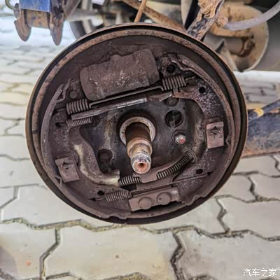

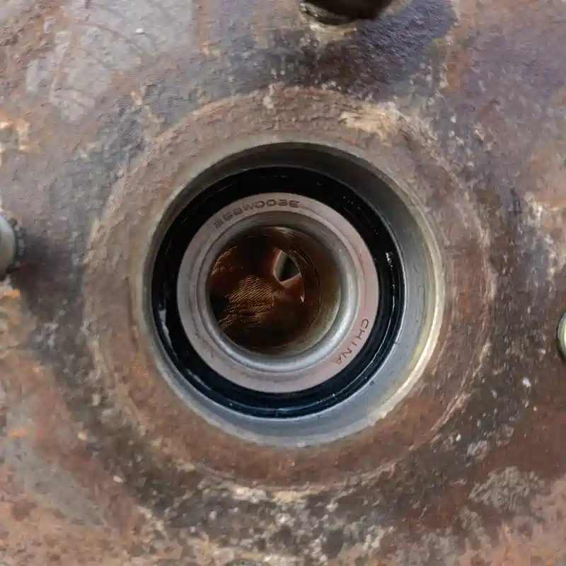

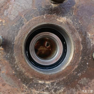

年前入手了一辆17年的手舒版奥拓,到手后轮嘎吱响,经过检查是后轮轴承干涩导致的,拆开上润滑脂症状消除

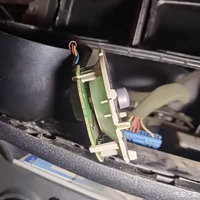

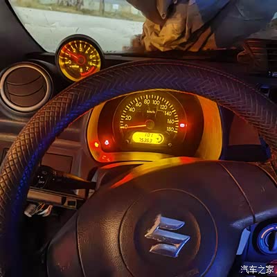

低配没有转速表,经过学习后咸鱼入手拆车件安装上

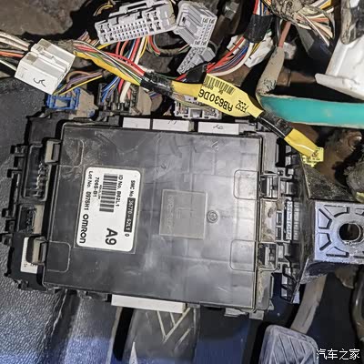

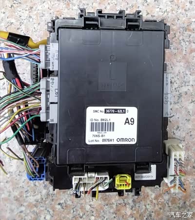

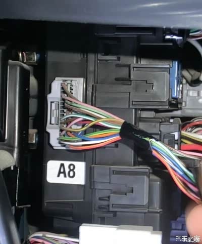

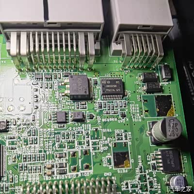

就一把单钥匙,想着学习论坛里一位师傅发的一篇文章,车身控制模块A9换成A8,咸鱼入手拆车的,到货后换上能正常着车,但貌似A8模块多出一个线束,估计是遥控往四个车门的吧,有了解的大师指导一下

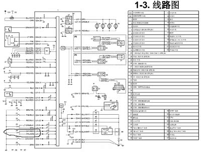

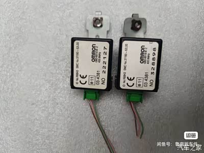

昨天在论坛上前辈们发的几张图,下步遥控接收器试着接线

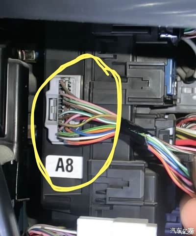

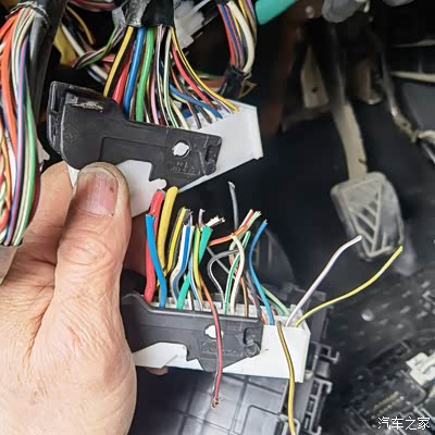

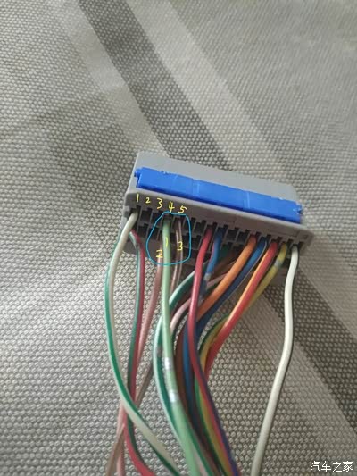

今天抽空研究了一下安装遥控接收器,借我论坛上的图片编辑一下,线束就是车身控制模块外侧这个线束
论坛上这位朋友发的原图当时没看到明白,特别标注一下,第4竖列上是白绿线,下是粉色线,第5竖列上是棕白色的

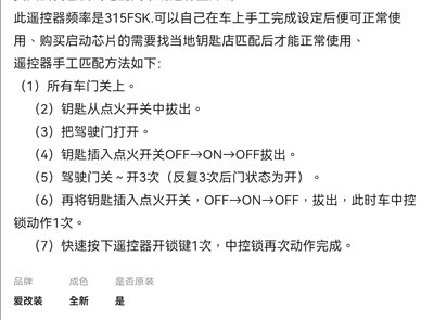

接好以后开始试验匹配原先433赫兹频率的一把旧钥匙,走到第6步,车中控锁有动作,但钥匙不认,意识到不行,马上下单315的遥控芯,坐等到货
尴尬了,钥匙到货后试验到第7步摁钥匙车没反应
分析3种可能,
1 遥控接收器不起作用
2 钥匙频率类型不符
3 车身控制线路有缺失
怎么能知道接收器是起作用的,钥匙是发送信号的,欠缺哪部分线路?
前辈们有懂的指点一下吧
今天媳妇说要开我车,分分钟仅有的一把钥匙弄丟了,找了开锁师傅重新配个机械钥匙,过程中聊起想改个遥控的事,师傅实验后可以适配,就顺便配了
总结一下,自己在车上按步骤没能识别钥匙的,用开锁师傅的设备可以复制,条件是接线和遥控接收器都对,具备条件。
