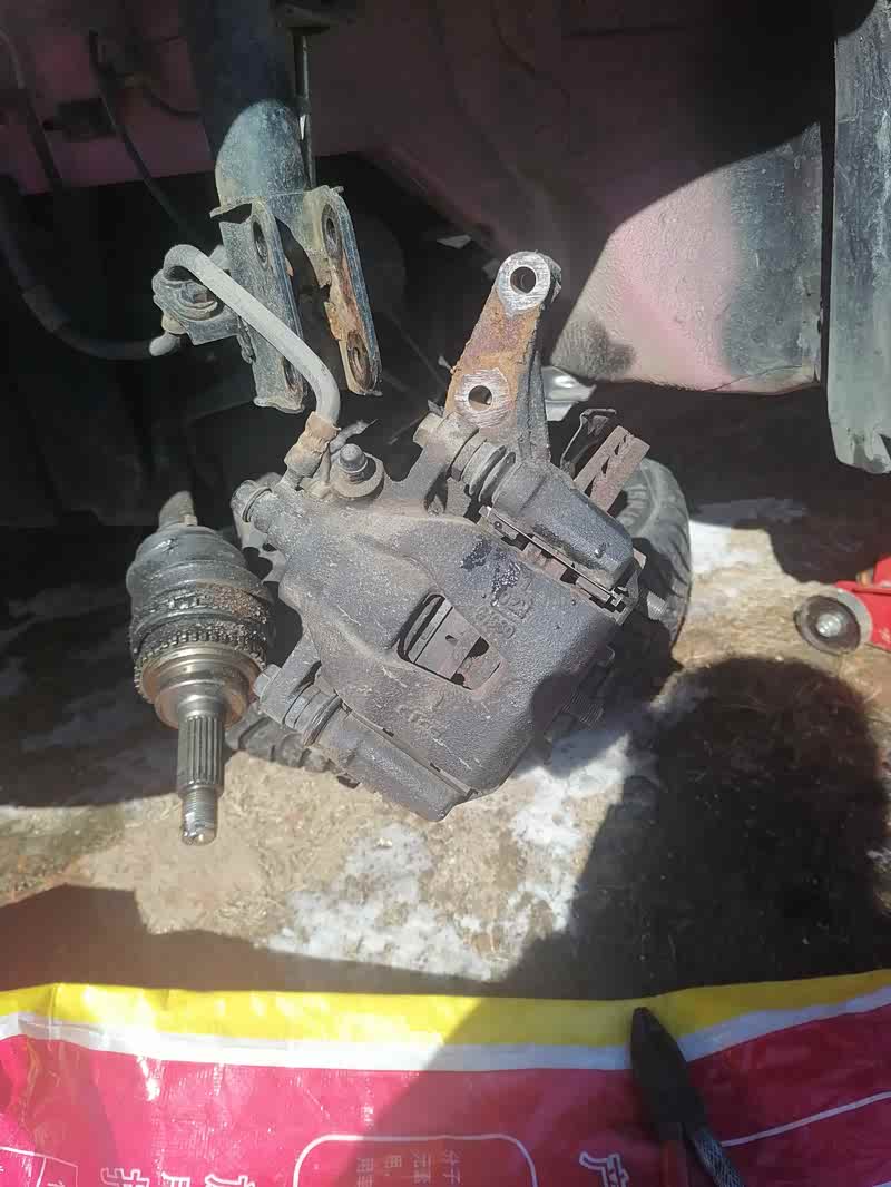

换个球笼防尘套,一边一个,换了,一上午,用电板手好拆,换的是不用拆球笼的防尘套,网上三十多元。加上用的工具。不到五十元,就是太脏了。满手都是油。喜欢动手维修的,自己的防尘套坏了,可以修一下。工具有电板手。还要有套筒17,和32套筒。球笼防尘套的专用钳子,千斤顶。

发一张修完的图片,手全是油没来的及照,哈哈去修车店不给换,只有自己动手,

还用啥专用钳子,这种锁扣尖嘴钳子就拆装了。

问一下,外球笼大螺母有没有垫片?
