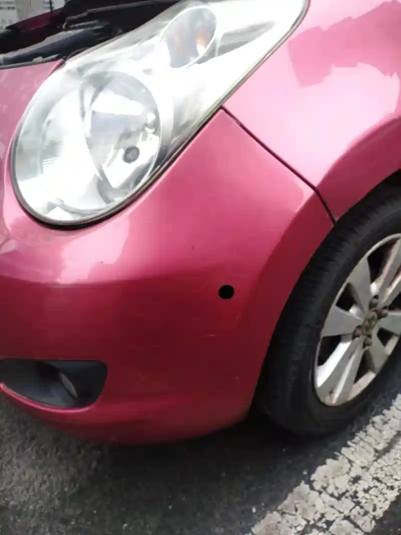

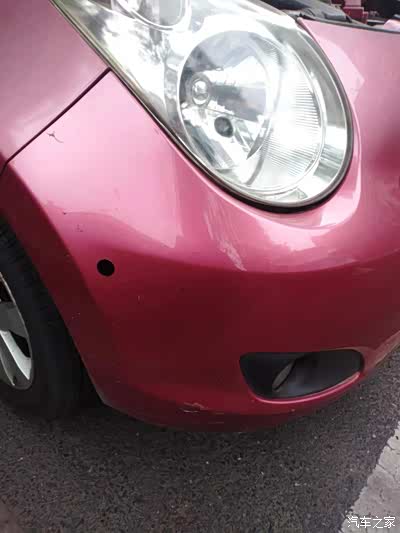

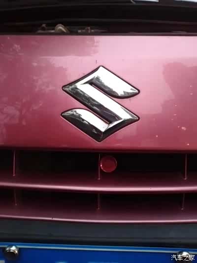

打洞
打洞
掏空,穿线无需拆杠

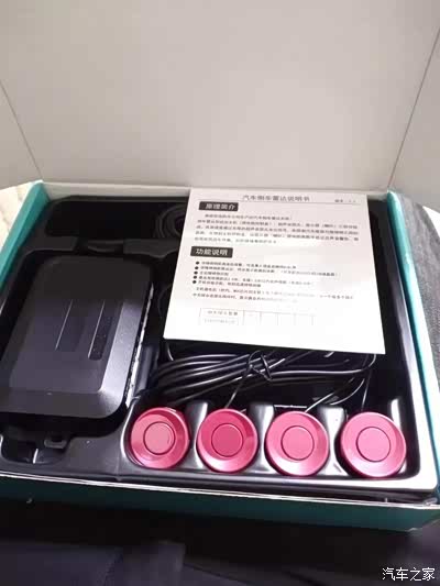

雷达几十块一套,买两套

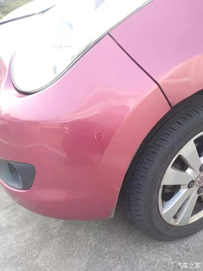

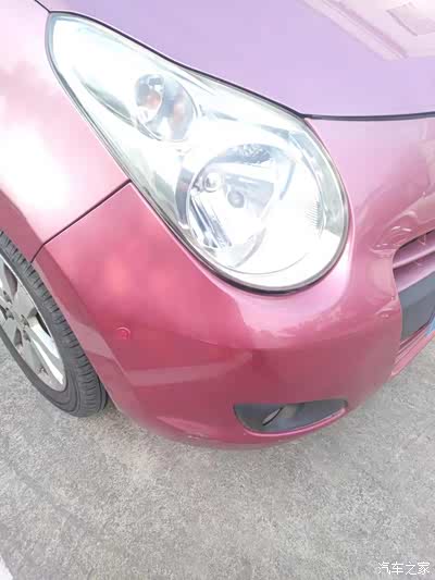

右前
正前
左前

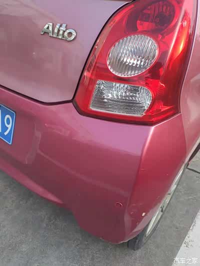

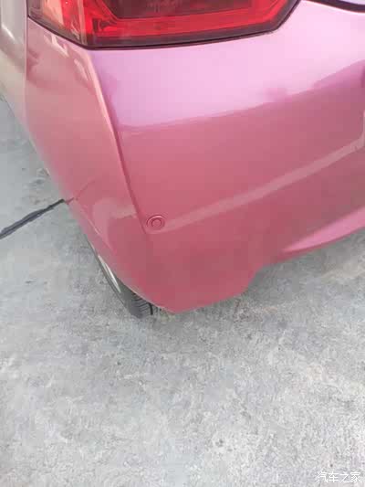

左后
右后,正后方雷达忘记拍照了

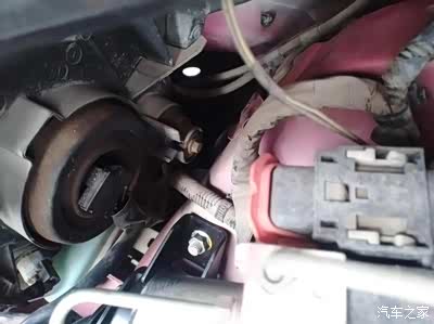

特殊穿线工具

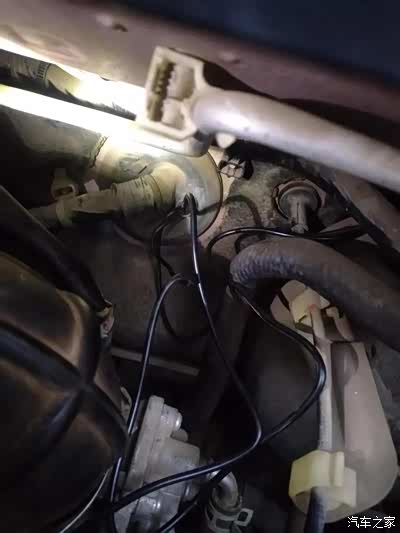

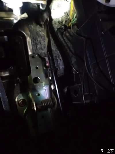

机舱穿线
穿线,看见了可恶的黑心棉

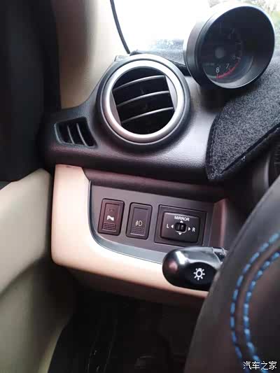

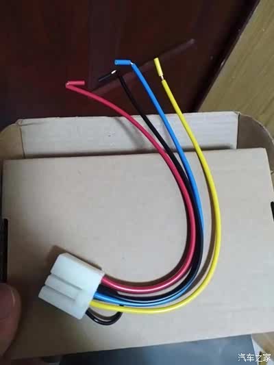

开关带线束几十块
线束
驻车雷达开关通电
驻车雷达开启,控制前雷达,后雷达接倒车灯,互不干扰。

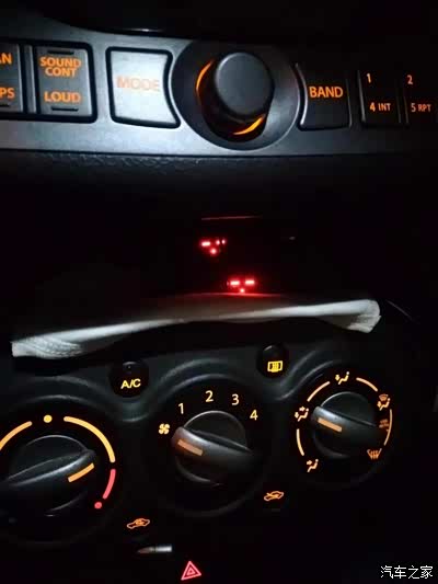

双报警器显示。路试结果:前雷达可一直开启,低速跟车具备碰撞预警功能,a柱盲区正常报警,电动车也能反馈,零误报,完美收工,总花费1北。
