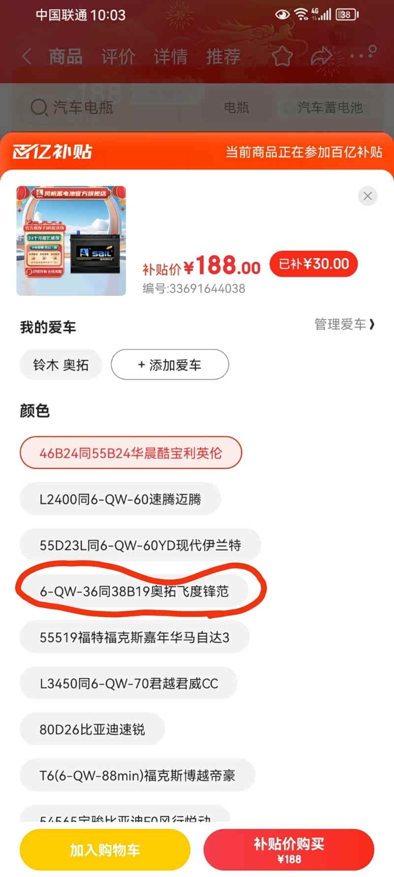

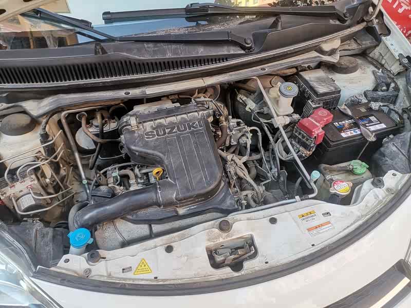

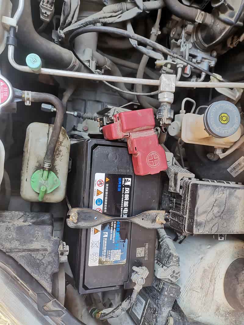

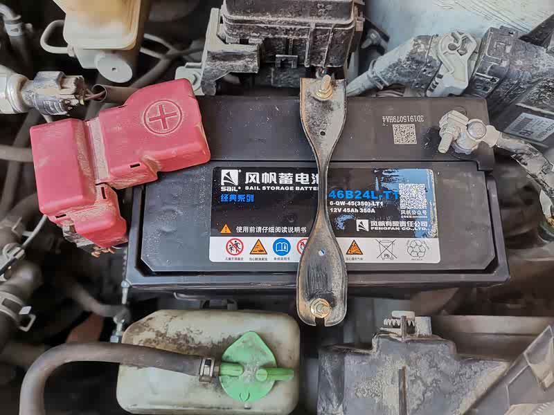

我买的两个45安旧电瓶200块,拿回家测得健康度一个百分百一个七十几,七十几的用了大半年没问题,但改了桩头卡窟

今早零下5度,电瓶12点3,打发了,扭钥匙多了1秒钟样,车用得少,备了个小应急电源,比手机厚一点点
2024-01-24 14:55 来自湖南 回复
简单4479 关禁闭 已屏蔽
兄弟,你应该换45的,36的有点小。天气暖和的时候可以用。冬天到零下10度左右,这电瓶差点意思。
2024-01-24 16:18 来自北京 回复
老朋友2013 关禁闭 已屏蔽
  应该换45的,36的小了点
2024-01-24 16:35 来自四川 回复

四轮摩托车主 关禁闭 已屏蔽
奥拓
我换的瓦尔塔45安(380)的
2024-01-25 16:49 来自山东 回复
远离大忽悠二手车托 关禁闭 已屏蔽
46b24r,不多,多说46b24L接线柱反,
2024-01-28 20:23 来自黑龙江 回复

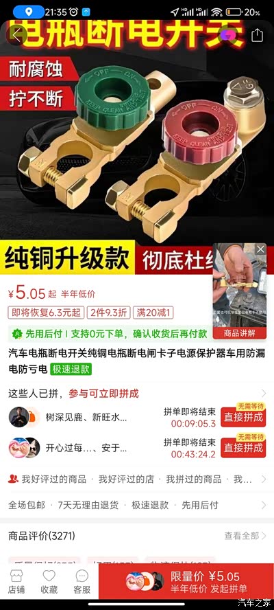

Je82L 关禁闭 已屏蔽
买个开关,多冻几天也不怕,还防盗
