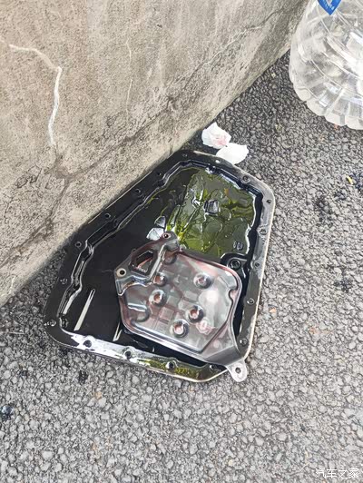

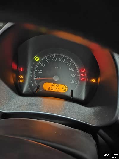

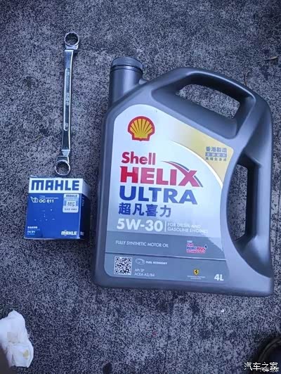

奥拓2009款自动挡拆变速箱油底壳更换变速箱油,顺带换机油,87241公里更换变速箱油和机油。也是看论坛里大神学的。拆变速箱油底壳用10mm套筒,变速箱放油螺丝用14mm套筒,拆变速箱内置金属滤网10mm套筒。挺容易,就是螺丝多。变速箱内置金属滤网用节气门清洗剂洗干净就可以了,可以不用换新。变速箱油底壳铁屑不多,磁铁铁屑也不多,清理干净后装回,变速箱状态不错。爱信4at自动挡变速箱用3升够了。美孚3309变速箱油。机油也一起换了,也快1万公里了,机油壳牌全合成5w30。机油加2.8升差不多到机油尺上限了。机油放油螺丝17mm。没有扭矩扳手,凭手感装卸,卸螺丝多大力,装回去也大概多大力。油底壳垫子没换,还是原来的。废旧油打包带走了,爱护环境,人人有责。

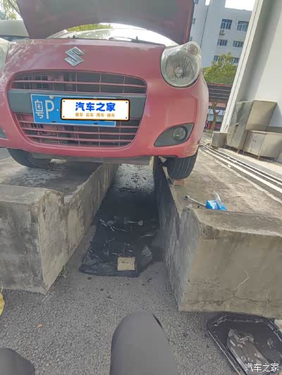

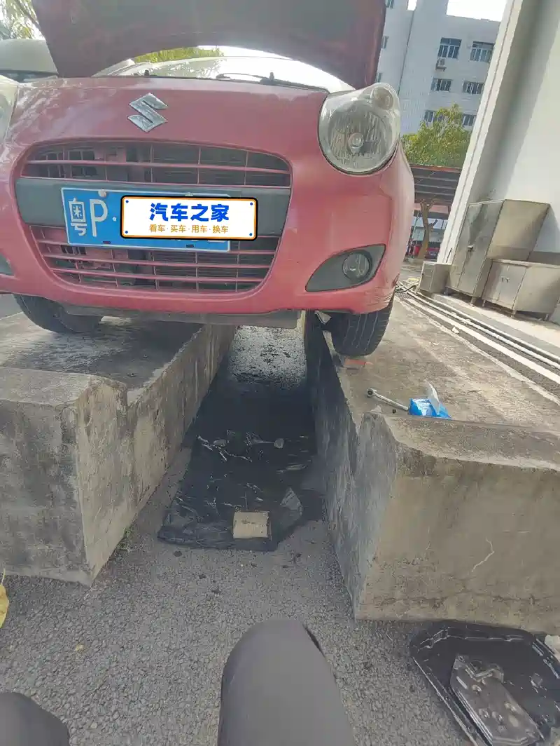

修车沟

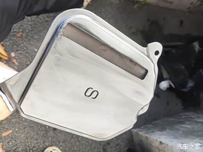

拆下来还挺干净

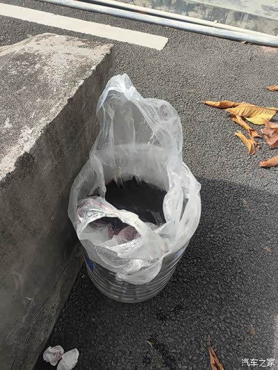

费油打包带走

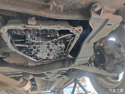

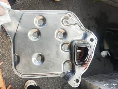

拆卸下来,铁屑还好,不是特别多。不拆油底壳的话,里边大概还有0.5升油放不出来。

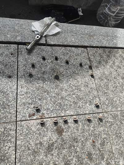

螺丝按原来位置摆放,原孔装回
节气门清洗剂洗干净嘎嘎靓,记得晾干。

顺带机油也换了,距离上次换也快1万公里了

成本:2瓶节气门清洗剂拼多多共8元。618活动京东自营屯的,自营店靠谱些,4瓶美孚ATF3309变速箱油共240元左右,只用了3瓶3升。壳牌全合成5W30机油145元一瓶4升。只用了3升不到。省了个人工费,顺带学习了汽车知识。
