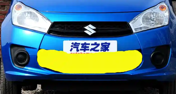

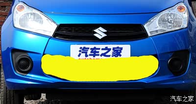

测试开始时间为半月前,温度-5左右,简单用瓦楞纸板割成格栅底部造型,再用黑色宽胶带缠绕覆盖,最后两端用电线简单扎牢就行,测试前油耗5.7L/ 百公里,格栅半封闭后,油耗降至5.2l/百公里,应该越是北方,效果越明显,另外一个感受就是,热车后,动力明显比之前强,不知道是不是我的错觉,80-100段的提速比以前敏捷很多,至于弊端,暂时没发现,至少等红绿灯停下来时风扇也没有启动过一次。每天跑的比较远的车均速较高的可以弄下玩玩,就几公里还拥堵路的就别费事了。
