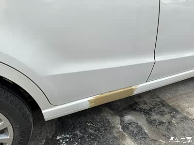

周末自己洗车偶然发现,几年前钣金补漆的位置腻子已经开裂了,里面还有斑斑点点锈迹,抽空抓紧去做钣金的美容店修理,避免时间长了锈迹越来越严重,去掉腻子发现里面已经生锈了,上次修理竟然没有完全把凹进去的整平,这次把凹进去的拉出来,历时3个半小时修复完美如初,不得不说,奥拓铁皮就是薄,有两个焊点都焊穿了
几年前在路边店维修,小店手艺一般,凹进去的没有完全拉出来,造成一个坑,用厚厚的腻子补平,时间长咔裂了

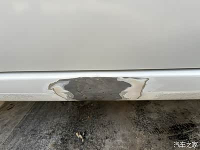

锈迹已经磨掉了

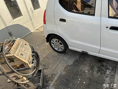

上点焊机

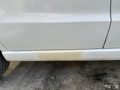

第一层腻子补平

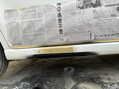

第二层腻子再次找平
喷一层底盘装甲
