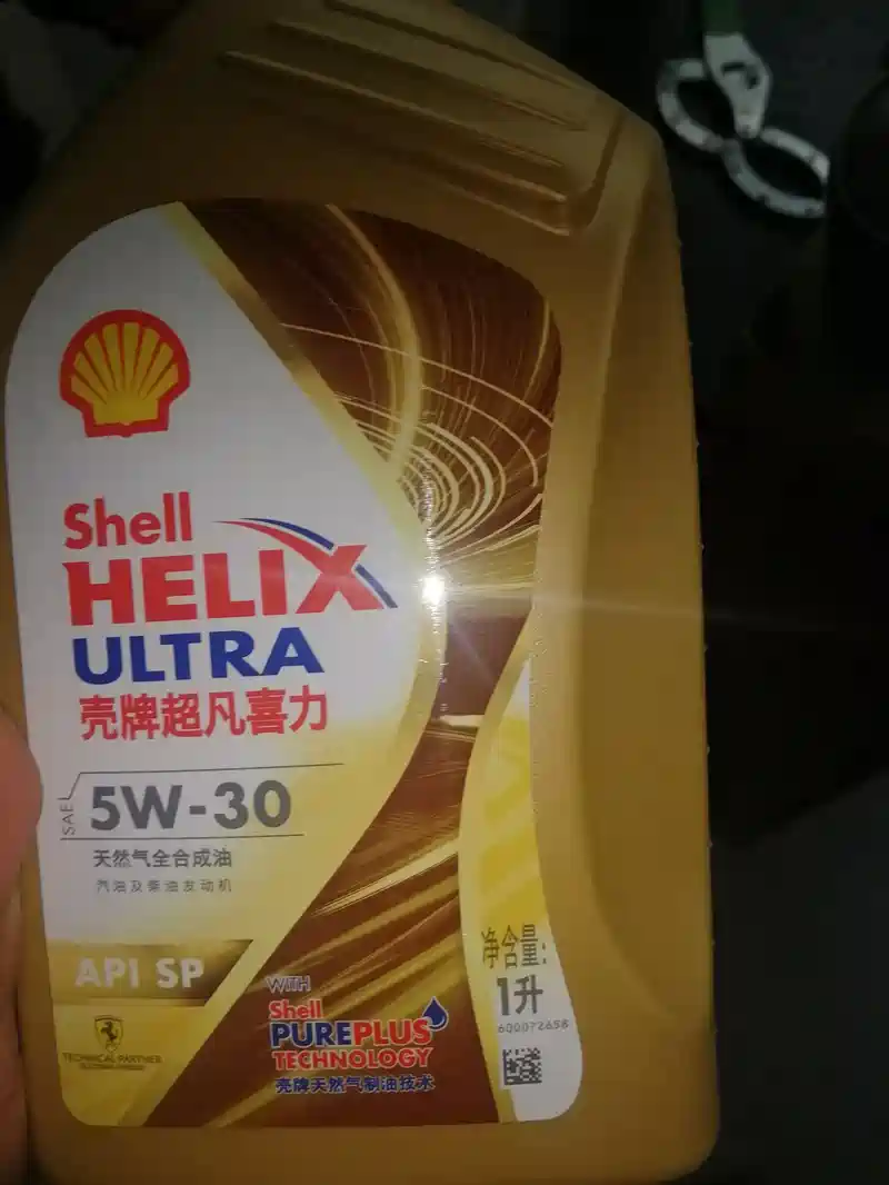

15年新奥拓,厂家推荐0-20机油,昨天换了5-30.会不会有啥问题

    1040北方都干过,冬天原车电瓶老一点早起打车不够转数,现在一直530

    我是5W30的,加多了,跑几周后抽出三百毫升在矿泉水瓶内,放后备箱了,一是以后少了在加进去,而是天冷了,看看低温流动性如何。前两天最低-17,我看着像罐装老北京酸奶一样粘稠,低温流动性差点。新电瓶换的电瓶,放一夜电压12.7,露天停车,早晨打火都要踩离合打三四秒,不踩离合我担心起动不了。有车库的无所谓,没有的要是赶上老电瓶,电压再低点估计一把@都起不来

    只要是合格品问题都不大,2030混加过的(30的2个1升装的,不够了又补了20的)
