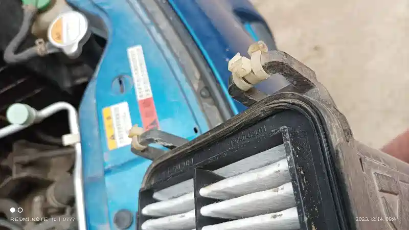

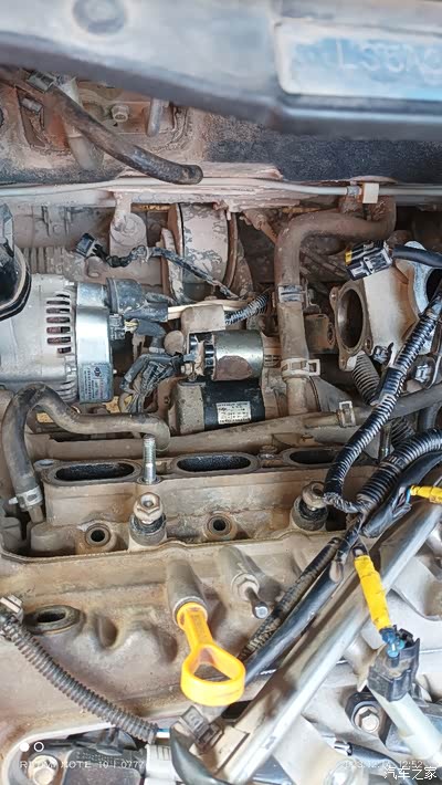

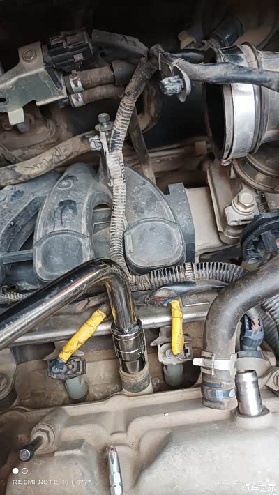

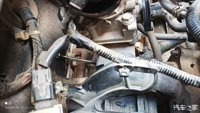

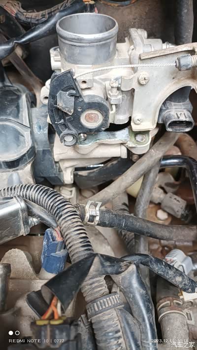

这一台车拆起动机比较麻烦。要先拆下空气滤芯。再拆进气歧管。看好多拖油。说空气滤芯盖松了,用扎带绑的。而我的做法是用扎带垫了一下,它就不松动了。

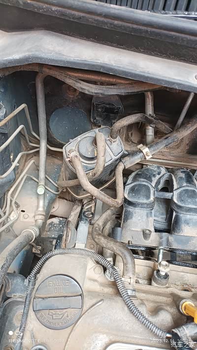

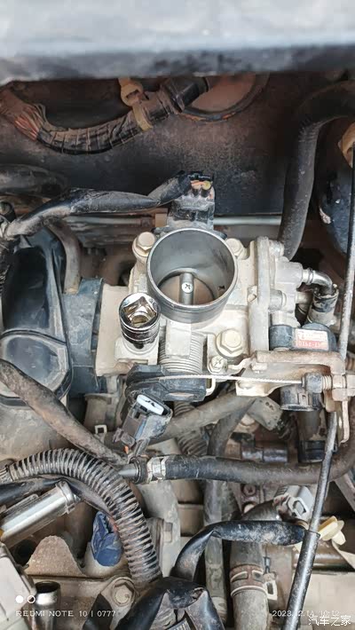

把碍事的电线管路都拆掉。

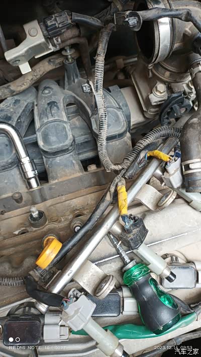

喷油嘴也要拆掉。

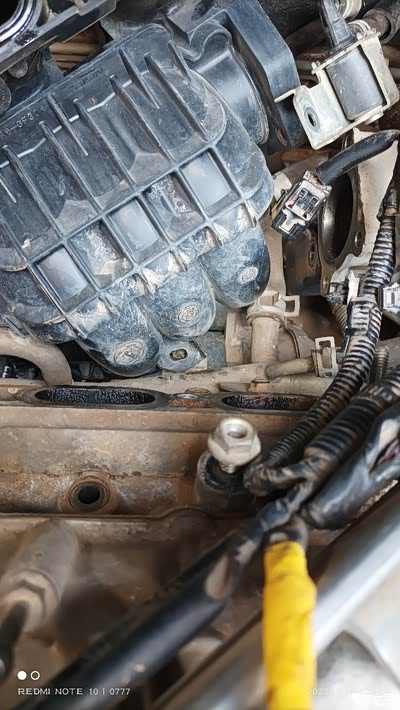

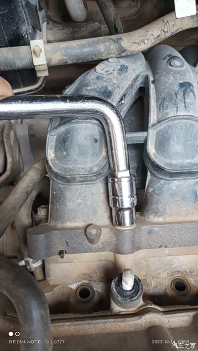

拆了喷油嘴,然后用13的套筒拆进气岐管的固定螺丝螺母。

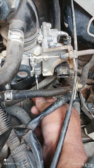

进气歧管与风门的连接螺丝也要拆。

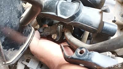

与进气歧管连接的螺丝不好拆。要把上面的盖子先打开。
废了九牛二虎之力把螺丝拆完了,又要把传感器接头。

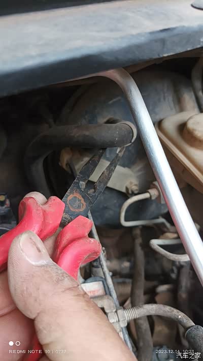

把助力泵气管拆掉。

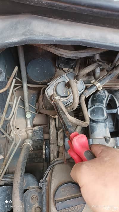

发现碳罐也有点碍事,碳罐也拆掉放一边。

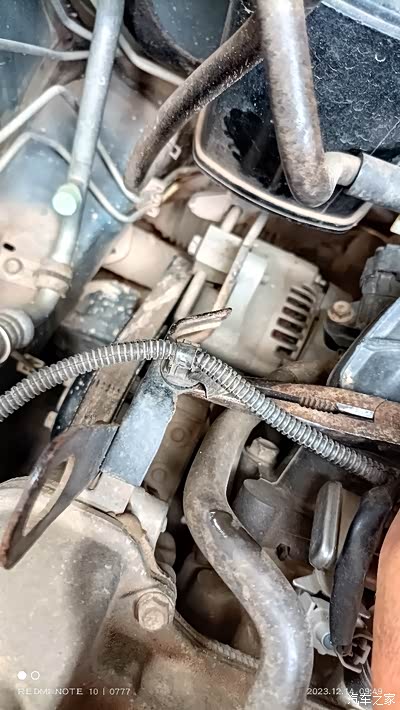

进气歧管底部有一个线扣子。很短又看不见,下手很难拆,搞了好久才能把它拿掉。

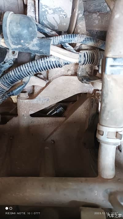

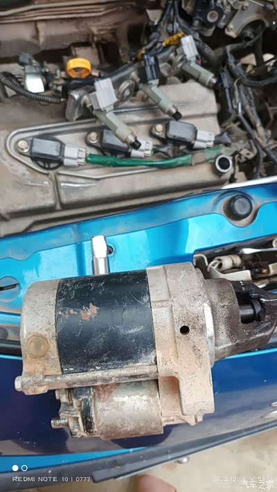

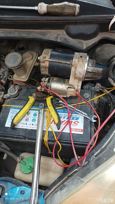

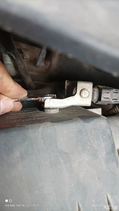

用15的套筒把起动机的两个螺丝拆掉。拆下面一颗的时候,也是费了九牛二虎之力。
一不小心套筒掉到了下面,还好另外有一个套筒,要不然根本就拿不出来这个套筒。
终于是拆下来了。

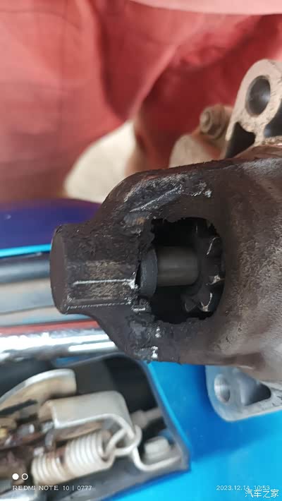

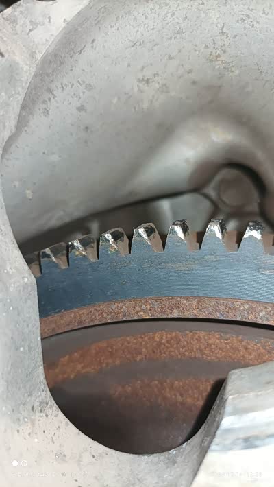

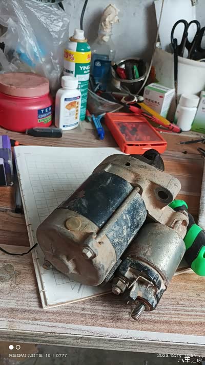

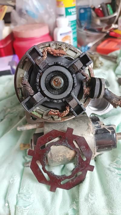

初步检查齿轮没发现问题,于是就拿到了工作台,准备开拆。

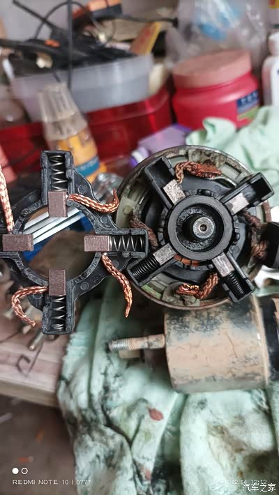

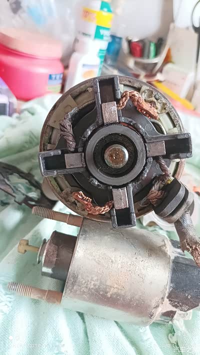

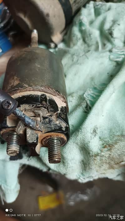

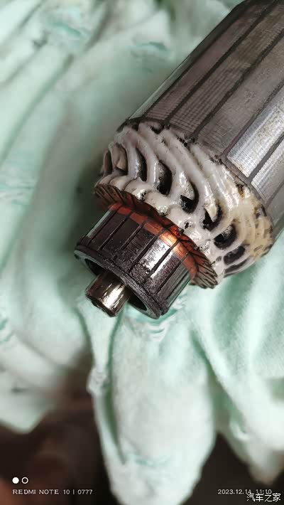

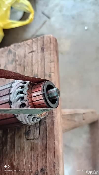

拆开之后发现碳刷上面有好多油泥。然后就感觉到问题就是它了。因为上一次拆出来保养过。估计是轴承的黄油放多了甩出来的。发现问题就好办了,把它打磨一下。

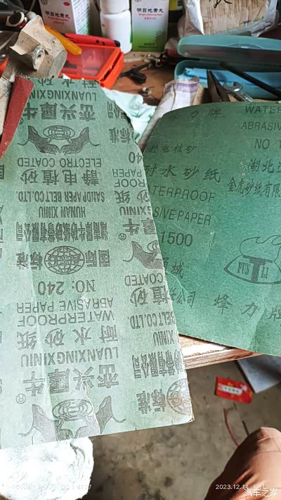

先用240目的砂纸打磨,再用1500目的砂纸细磨,磨得油光蹭亮的。

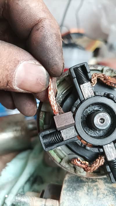

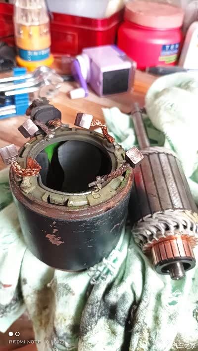

磨完了转子再磨碳刷,用砂纸包在转子上,放进去转。
对比了一下,副厂的碳刷和原厂的碳刷就有质的区别。快15万公里了,其实原装的碳刷磨损的也不是很严重。可以继续使用,所以也就没有换新的。

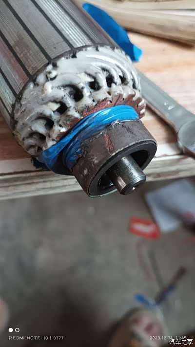

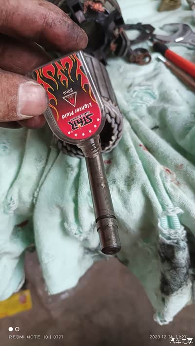

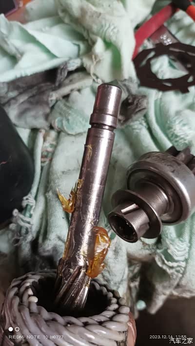

单向齿的轴有点腻乎了,把它拆出来。用火油清洗干净,再加黄油润滑装回去。

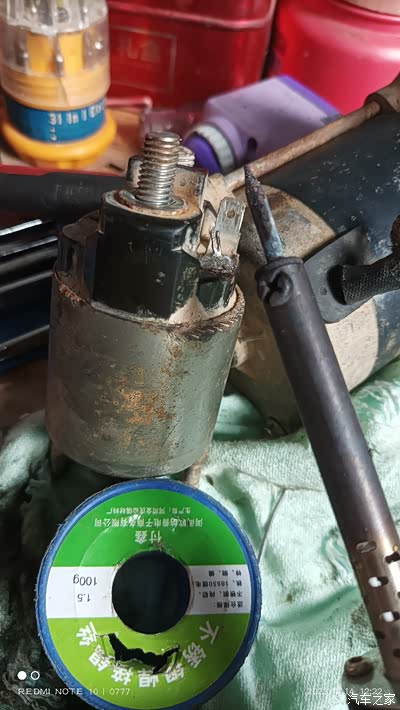

起动机的接线柱也有点松动了,重新搞点锡焊加固。

检查一下齿轮并无大碍。

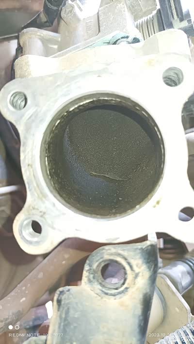

顺便检查进气歧管。脏不脏?
