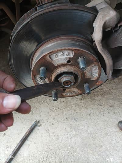

今天请了个小修理工来帮忙。
轮胎卸下来之后发现没有30的套筒。只能用簪子来敲。

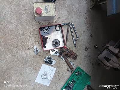

把外球笼拆下来清洗干净,确实有一点点间隙,但感觉问题不大。

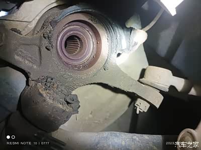

进一步检查,发现前轮轴承有锈水出来了轴承不行了。前轮确实也有一些异响。
又要买轴承回来换轴承了。我记得这个轴承都已经叫人换过两回了,每次换了都不是很耐用,不知道是不是人家给的轴承质量不行,还是安装工艺不行。这次决定淘宝上面淘一个贵一点的。不知道自己能不能安装?预知后事如何?请看下集。
