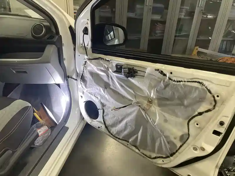

拆门板,拆喇叭

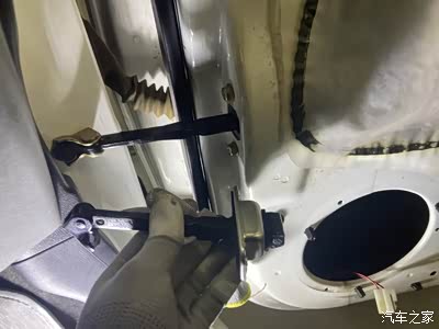

新旧车门限位器对比,手拿的是新的,旧的磨损大,车门打开有时候会自行关闭
拆掉车门限位器上3个螺丝,伸手从喇叭口处抽出。同理,新的从喇叭处放进去,然后上螺丝,完成!!
上周已经换了后门两个,今天换前门

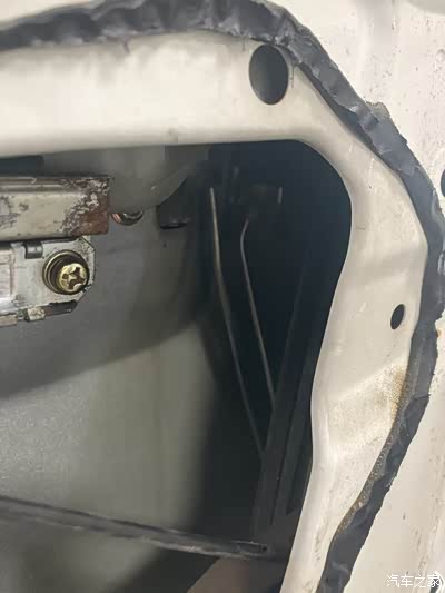

揭开防尘塑料膜,看到两根铁杆子
粗的是连接门把手开门的,细的是连接钥匙孔开锁的。粗杆活动间隙大,行车过程中主要是粗杆振动产生异响
想了很多办法,最后采用这种方案

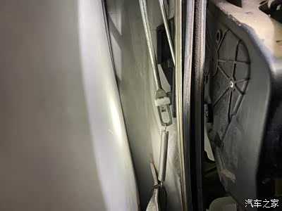

买根弹簧,在杆子下端拉住。记住,不能让弹簧受力很大,太大的话会把杆往下拉,车门把手会往外翻,车门会锁不上的。所以我在弹簧下面加了一根扎带(扎带挂在防撞梁上),确保弹簧稍微受力就可以,这样杆子就不会晃动了。
两个前门我都这样处理了
试车,总体上车门异响问题好多了

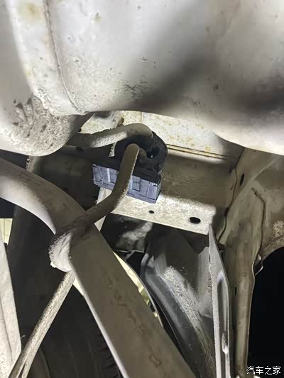

趴在车下面观察发动机排气管振动有点大,目测排气管最后面的吊耳不起作用了

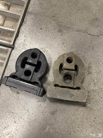

新旧吊耳对比,旧的孔已经变大了,减震效果不佳
安装完成
新吊耳装上后,车子底盘振动问题有所缓解
