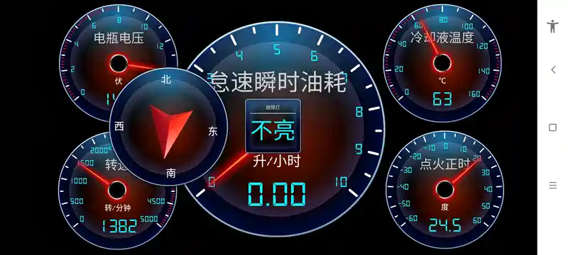

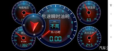

最近油耗很高,8升左右,加速无力。

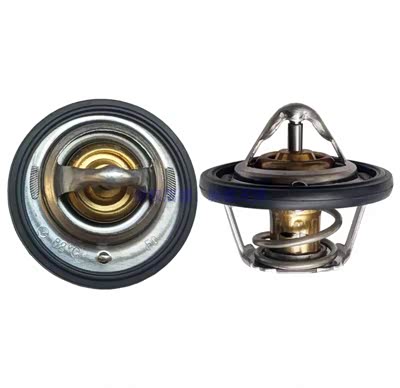

看了论坛注意观察了水温,走了十几公里,还是60多度,要换节温器了。
测了一下供油压力才1.6左右,油泵也要换掉了,拆油泵要拆油箱的,不知道自己在家里面没有升降机的情况下,能不能把油箱拆下来。刷抖音有人说换泵芯就行。现在不知道是换泵芯还是换总成好呢?

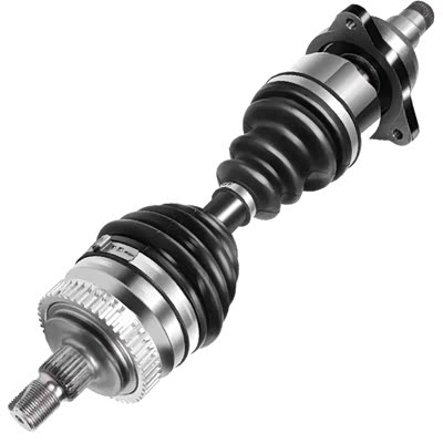

转弯的时候右轮有异响,之前给人家换轴承时把球笼套的箍子搞坏了用铁丝绑的,球笼应该是进水损坏了。
