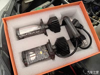

前几天无意间刷到有车友捅掉遮光罩 装了个自带透镜的LED灯 貌似效果还不错 于是精挑细选 开整

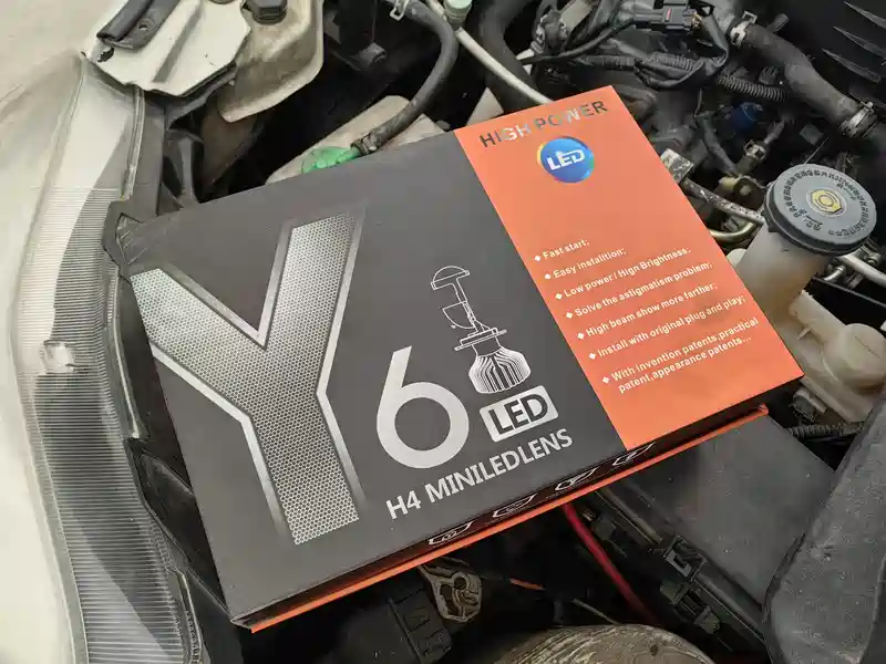

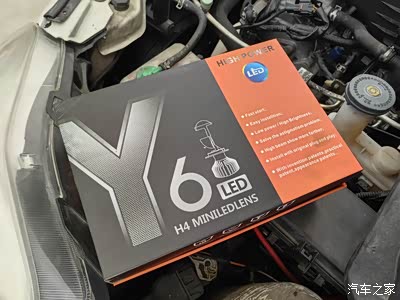

不到200块拿下这个Y6 LED透镜灯 想到马上就要实现蓝色切线了 有点激动

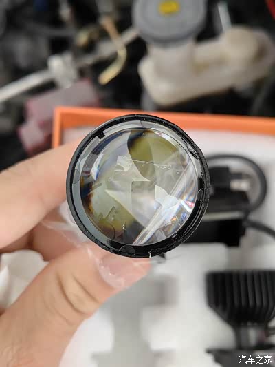

自带透镜大灯
反射远光 透镜近光
透镜特写

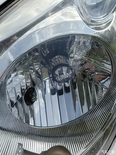

安装之前 需要拆掉小奥拓大灯上的档光板 灯背后有两颗螺丝 拧下来就可以拆掉 不方便操作可以直接拆保险杠 把大灯拿下来操作

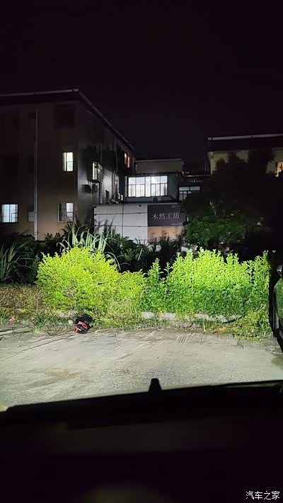

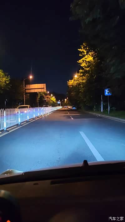

安装上去调节好高度和宽度 即可获得漂亮的蓝色切线

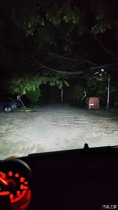

近光铺路很好 且不会闪到对面车

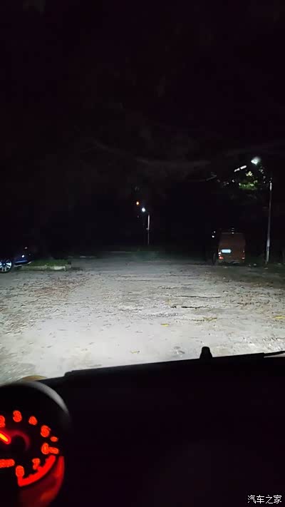

远光高度也比那种不带透镜的H4要高很多
非常舒服 低成本 效果还不错 虽然比不过我那台轩逸花了1700改装的3寸透镜效果 但是也算平替了吧
