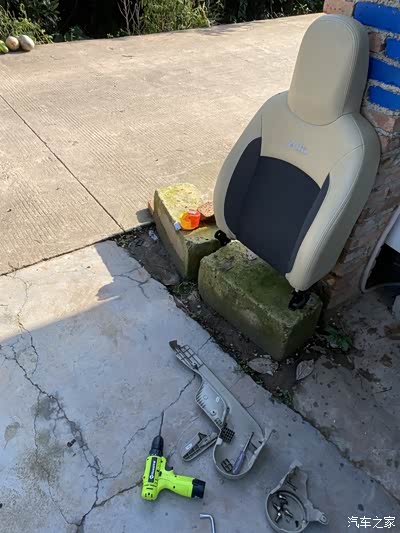

一直想洗洗座套,今天工具齐了 就开干

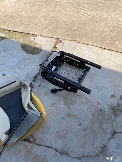

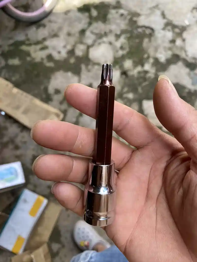

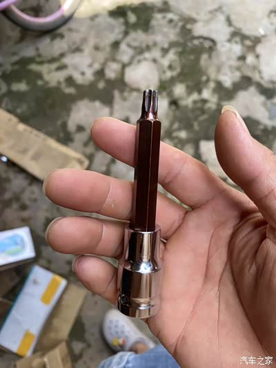

T45内六,以前买的那个弯的不得行,直接买个电锤用的,一下就拆了

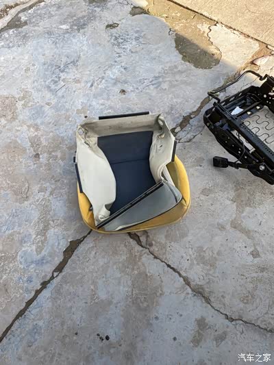

拆很简单,两个小螺丝 拆两边的壳子,四颗大内六角 一边两颗,这个就用弯的 就行。

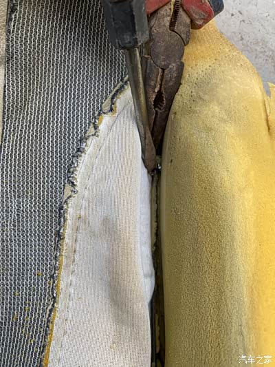

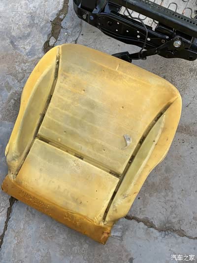

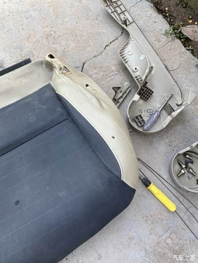

三个边 都有钢丝 铁圈拉住的。
就像这样,夹住铁圈,用一直螺丝刀 撬开, 上回去 用钳子加紧就行,取这个费点时间

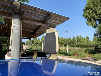

靠背  就懒得拆了,直接冲刷,吸尘器吸 晒晒 效果还不错
脏吧
晒太阳

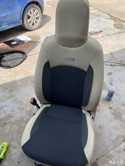

洗了后 装好。给新的一样。

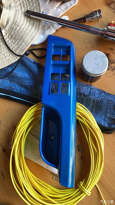

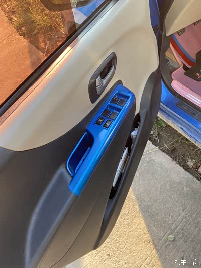

烂路门里面响,拆了,发现是开门的里面根链接杆松了。随便找个东西卡紧 好了。顺便拆了扶手 喷个车漆。还不错。
看效果
