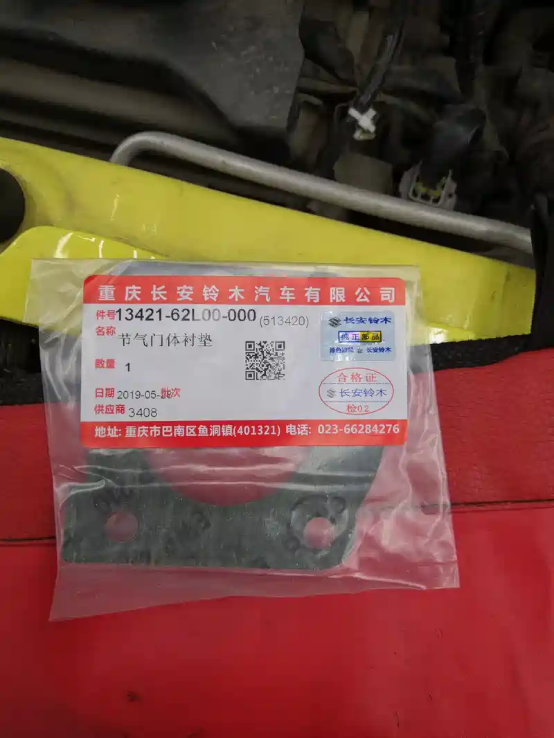

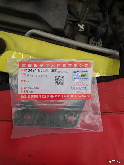

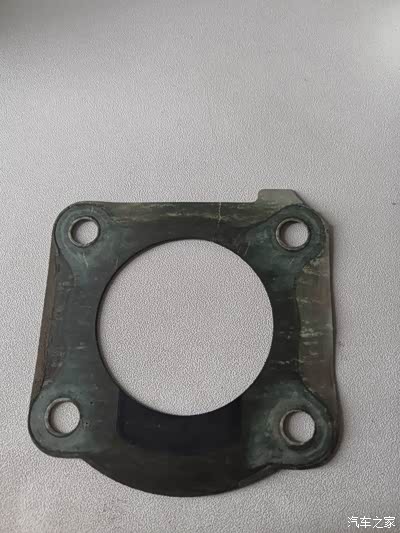

看过网友发的一个贴,大意是更换过很多东西都解决不了、开空调起步容易熄火的问题,他无意中更换节气门密封垫后,空调抖动、怠速不稳定都解决了,感觉很神奇,我就在tb买了1个加邮费一共17元的节气门垫子,今天去天猫花了70元的工时费更换上去了,效果如何还没试,不过估计没啥用,因为我看了换下来的垫子是好的,而且比买的垫子明显要厚实一点,在这儿给大家提个醒,那个垫子不要换了,你不动它根本就不会坏的,因为节气门里面不是高温工作,原厂的明显质量要好得多。
新买的垫子。
拆下来的垫子,厚度0.65mm,裂纹是拆的时候割开的口子。
