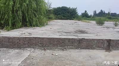

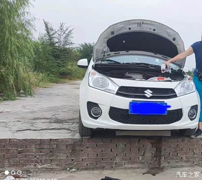

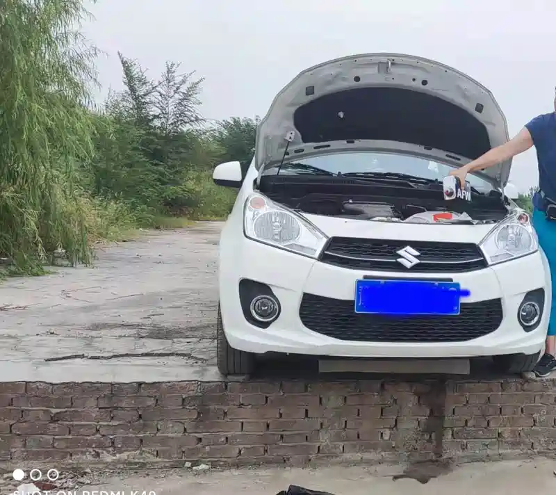

首先是场地问题,因为自动挡变速箱油更换需要拆卸油底壳及过滤器,不架起来没办法动手。于是在平时我就注意寻找合适的地方,终于找到了。看图,这个台子是个废弃的房基地,有七层砖那么高。而且离家不算远,三环外。而且,没有人,静极了,我修车不想旁边围着人看

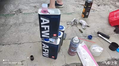

地方选好就是工具了,需要10号14号套筒头子。变速箱油用的是爱信变速箱专用专用油。

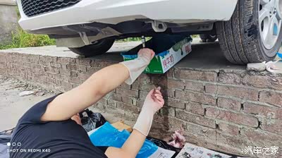

怎么样,这个肢势是不是舒服多了,不亚于专用托举架。头枕着枕头,睡着就把活干了

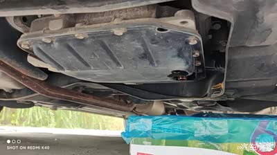

车子开上高台,先用14号套筒卸放油螺丝,放到不流时再启动一下发动机,把更多的油逼出来。我是用的纸箱套塑料袋接油的,没有专门的计量壶,所以,接完油插入尺子测量油的高度,乘以底面积就是放油量,大约2.3升左右。

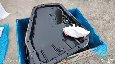

然后,拆了油底壳,共计16个螺丝,用10号扳手。记住,拆卸这一圈螺丝时要保留中间位置左右两颗,最后再松开,这样你就可以不用用手一直托着它了,因为里面还有油。拿下来尽可能端平,小心流自己身上。尤其记住,停车后至少半个小时后再动手,因为油会烫手。

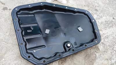

清洗油底壳,我相信自己清洗的干净。用节气门清洗剂清洗的,一瓶就可以了。其中的两个发亮的铁片是吸铁石。

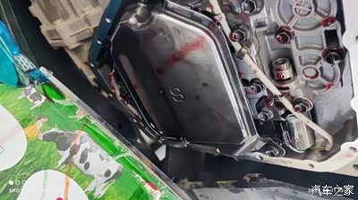

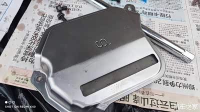

接下来拆卸油过滤网,就是这个带S标记的东西。也是10号套筒,记住,拆卸时这里面也会留出油,要小心。

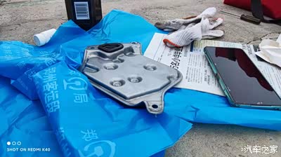

这是油滤进出口

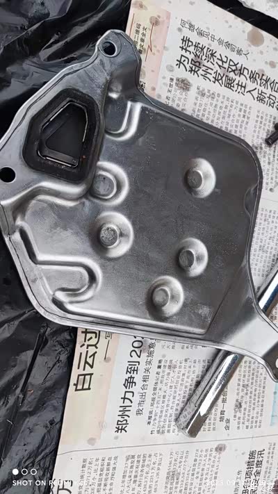

我们新奥拓的油滤是金属的,没有必要更换,用节气门清洗剂清洗一下,焕然一新。如果你去店家,很可能被忽悠更换掉了。

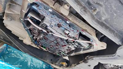

全部拆掉后的尊容,看着还挺漂亮的。

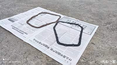

买了个密封垫,可是实际拆开后,发现原来的垫子很好,也有弹性,就继续用原装的了。安装油底壳时,由于这个垫子没有定位部件,只能手动调节,一定要注意,千万不能一边套入螺丝,另一边没有,那就会漏油的。

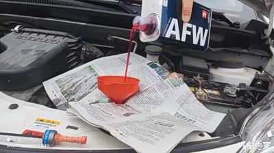

算起来,拆底壳和滤网总共放出了三升油,然后加入三壶正好。留了一壶。等跑一段后,用注射器抽出一升再加入就完事了。
