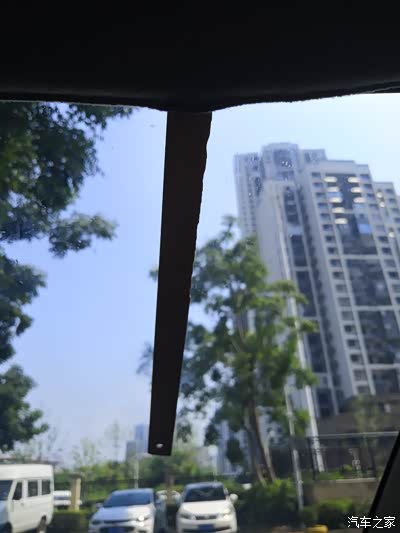

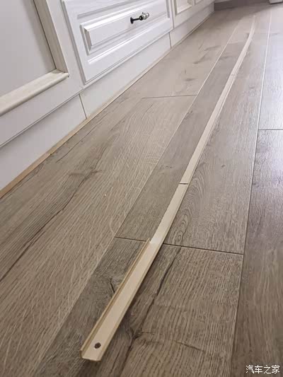

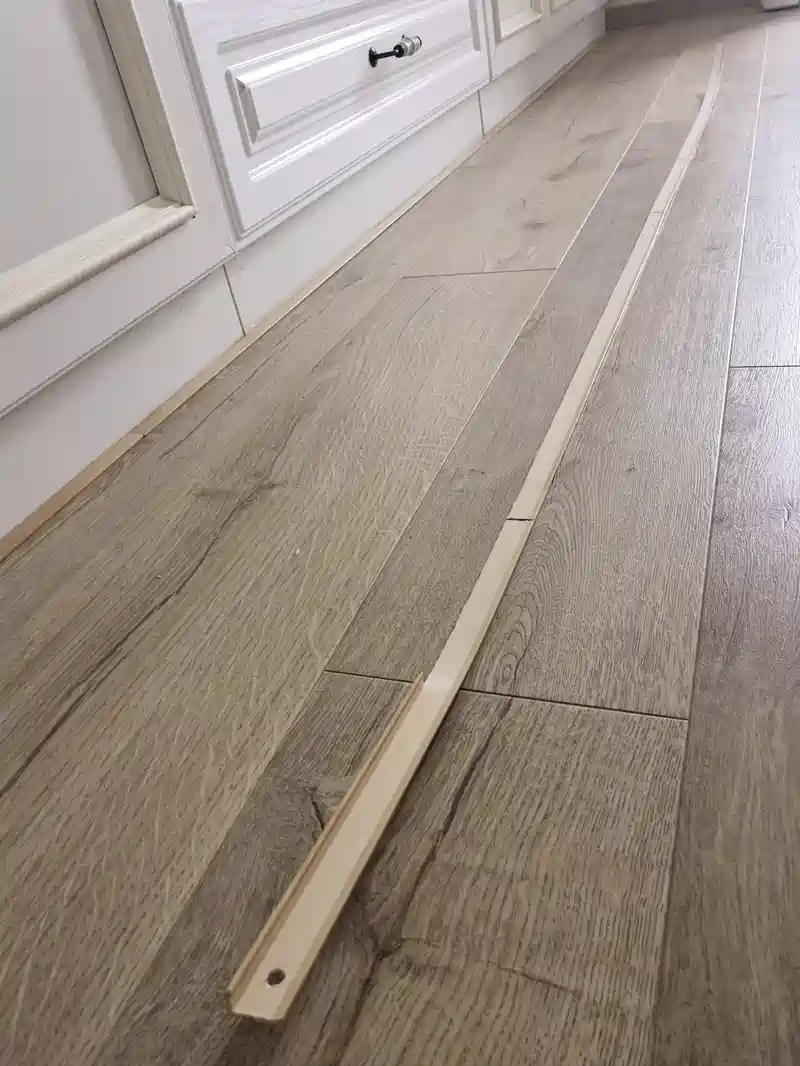

准备1根长2米的pvc压边条,可以用装修剩下的、也可以在建材市场很便宜的买到,如图将窄边弄掉1.75米左右,用钳子、剪刀都可以,在另一头打个5mm的穿线孔。
从驾驶台这边开始向车尾穿进去,遇到阻力就2边摇一摇、扭动扭动,穿进去大约1米7的时候,可以听到“突”的一声、就表示已经出去了。

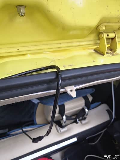

到车尾看看,穿之前把后面扒开一点,那个有孔的尖头出来了,这一刻太开心了!

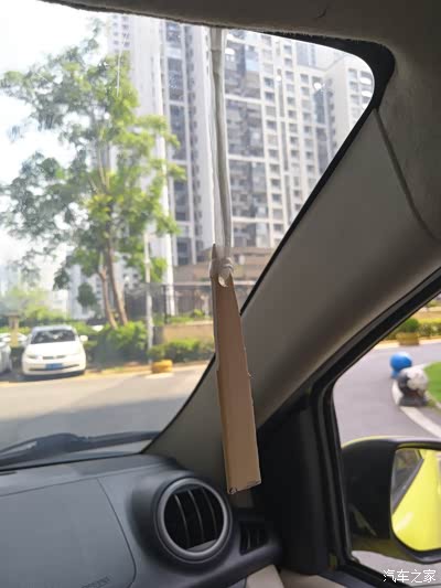

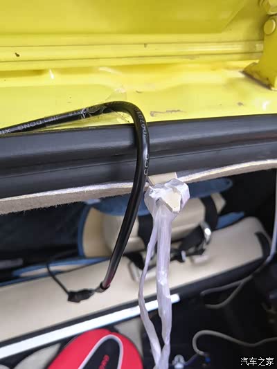

把绳子双层穿进小孔,双层的目的是可以拉2次电线,留1次作为备用,谁知道什么时候又需要穿一次电线呢。
从车头反向拉、很容易的就拉出绳子了,今天不打算安装设备,剪断pvc,留一撮在那儿,以免不小心拉回去了。

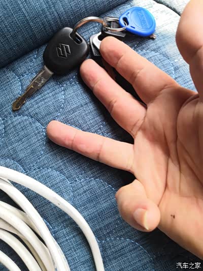

完工大吉,突然发现无名指打了3个水泡,好疼,想一想应该是用钳子拧断pvc边的时候弄得,如果带个手套做事就不会了。
