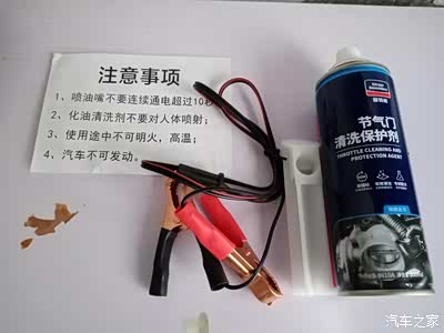

某宝上花10多元买的清洗工具,10多元的清洗剂,齐活。

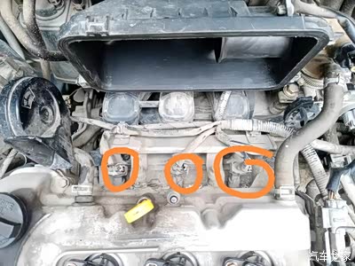

1.要断开电瓶负极;
2.拆掉空滤,不用全拆,拆一部分就行;
3.图上画圈的就是喷油嘴,三个。拓拓是三缸机,三个喷油嘴,为什么省油知道了吧![]()
2.拆掉空滤,不用全拆,拆一部分就行;

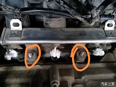

1.拆掉喷油嘴的电线卡扣,怕进灰尖,我用纸给堵上了;
2.拆到图上画圈的两个螺线,就可以整体拆缷下喷油嘴了;
3.拆前最好把喷油嘴周边的灰尘清理开净,掉到机器里面就不好了![]()

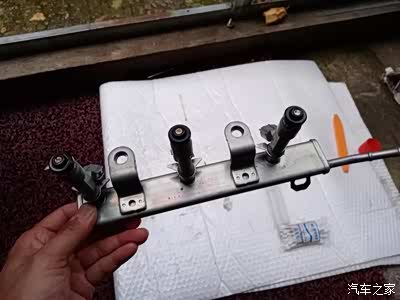

下图就是整体拆下后的喷油嘴![]()
下图就是整体拆下后的喷油嘴
这是拆下后的整体喷油嘴,每个喷油嘴可以直接拔下来,看下图![]()
整体看喷油嘴还行,没堵。我一直用中石油,92号乙醇,没加过小油坊的油。
下面开始清洗,一个人,忘记照相了。我就说一说过程吧,大概分6步走!
1.拔掉清洗剂的喷射盖子,把购买的白色的清洗头插到清洗剂上;
2.把喷油嘴插到白色插头的圆孔中;
3.把电源线接到喷油嘴上;
4.把电源线正极先接电瓶正极上;
5.用手把住喷油嘴,先不要往下按。一按有压力,就把喷油嘴顶出来了;
6.把电源线负极接电瓶负极,按下清洗剂,开始清洗喷油嘴,观察雾化情况。清意,通电不要超过10秒,可反复通电。
2.把喷油嘴插到白色插头的圆孔中;
3.把电源线接到喷油嘴上;
4.把电源线正极先接电瓶正极上;
