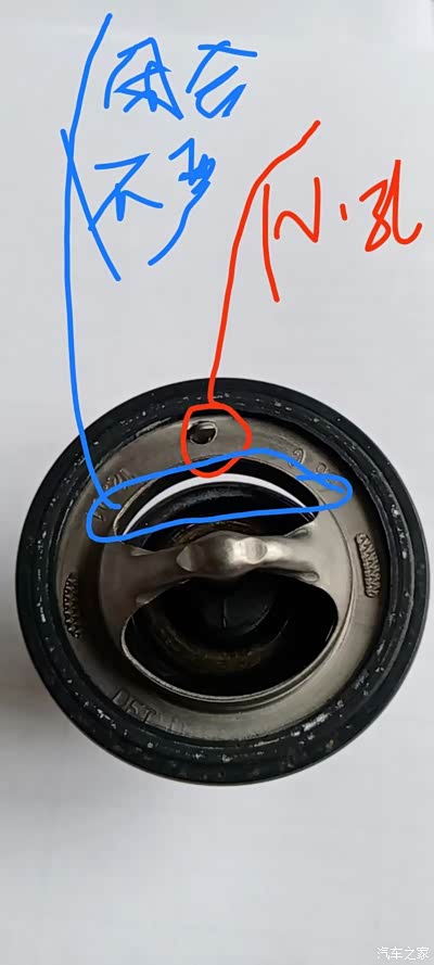

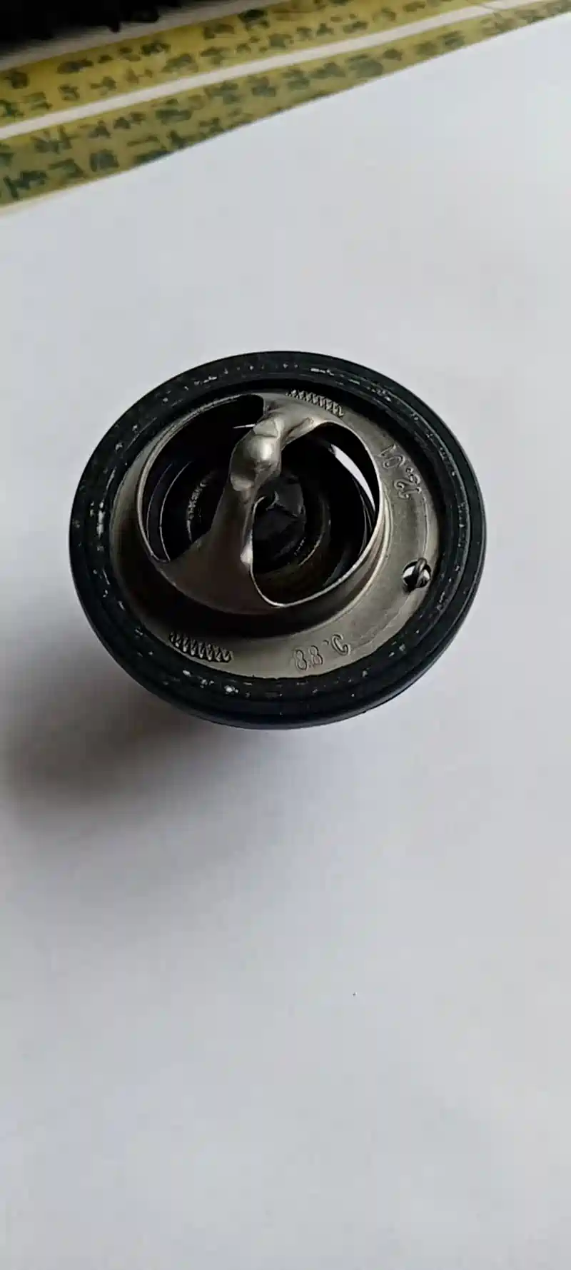

2、一定要冷车拆,否则容易烫着。这就是拆下的节温器。下图:
1、拆下节温器,具体在什么置,自己上网搜吧;
88度,2012年1月份生产,已经11年了。
可以看到,节温器明显不能闭合,有很大缝隙。这样会造成水一直循环,水温上不来。上面有个小孔,是用来排气的。
问题找到了,更换新的节温器就可以了。新节温器还没有到,就不上传了。
