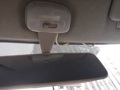

1,用双手的大拇指和食指捏住阅读灯灯罩慢慢往下拉,就可以取下灯罩了。

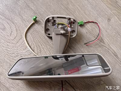

1,如图焊接2根电源线,线长度15~25公分,线芯可用稍微粗点的,安装好免焊接插头,我买的是2.54间距的,电流最大为4A。
2,用热熔胶固定一下,没有热熔枪也可不用管它。
3,如线缆较粗,可用美工刀将右下角出线那儿加宽点。

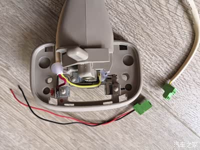

1,为了大家看得清楚在哪儿焊接线,放大了图片。
2,也可以只焊接一根红色的正极线,负极线用接线鼻子压在固定螺丝上,我测试过,固定螺丝就是搭铁负极。

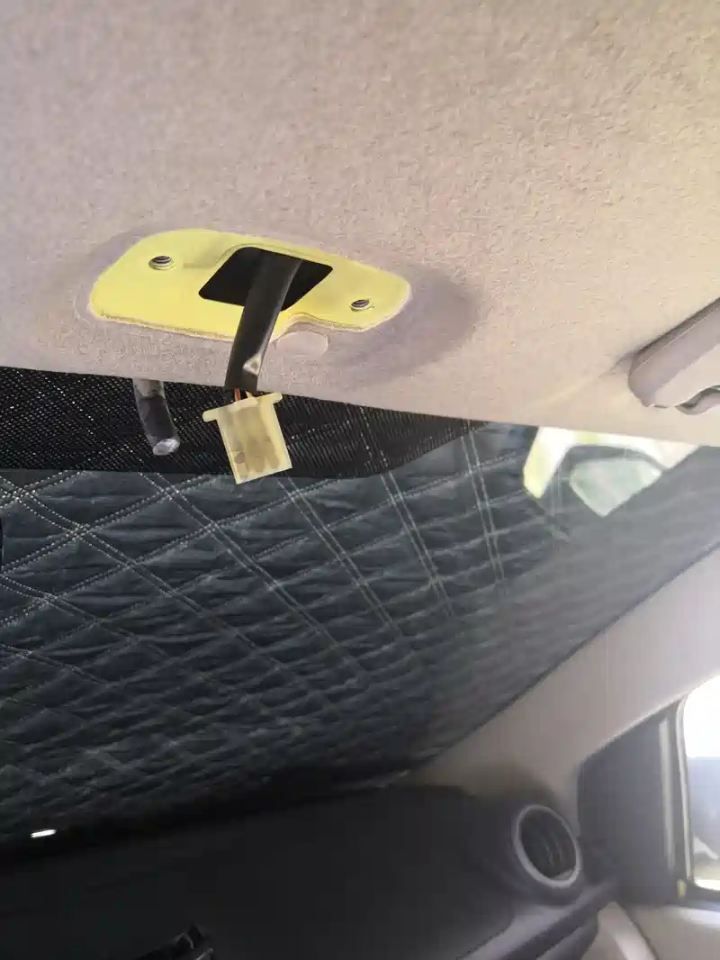

安装好后的样子,插头暂时不用,甩到天花板里面去了,用数字表测量,妥妥的电瓶电压,想怎么用就怎么用,没有额外安装保险。
