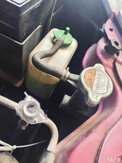

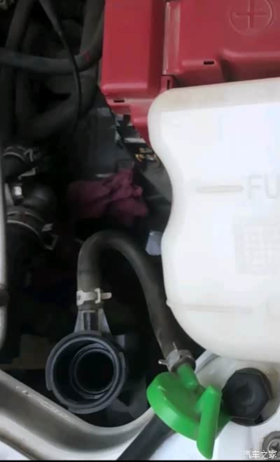

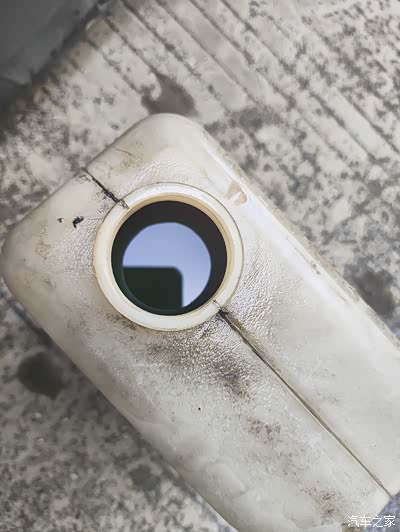

好久没换冷却液了,备水壶打开一看,见底了,旁边盖子打开,也看不到液面水位了。不知道缺了多久了,开着发动机也没有报高温。还好应该没啥事。
这边也看不到,液面水位了。。。
不管了,反正要换了。

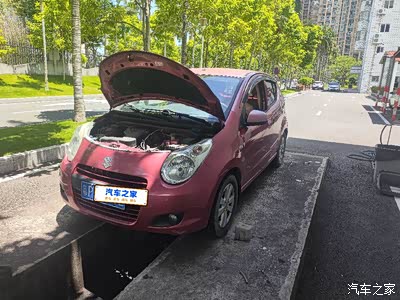

开上地沟放冷却液

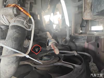

拧开,放冷却液,放的时候备水壶接了一点看了看
原来是绿色的,现在已经变得颜色很深了,应该变质了
原冷却液变质了。

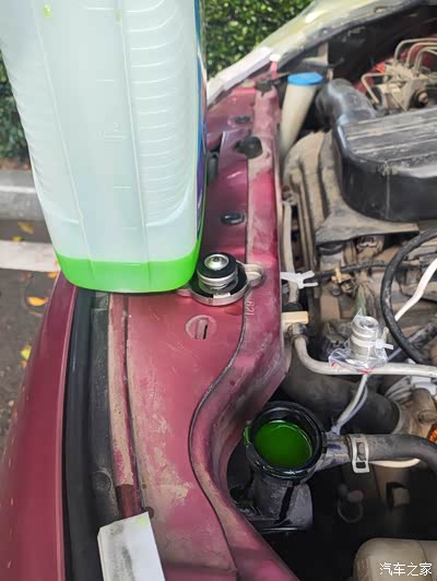

倒入新冷却液。收工
4升冷却液,加完还剩一点,大概一两百毫升样子。
车子启动热起来了一会,后面打开又补充了一些冷却液,剩下的晚上下班开回去后再打开看看要不要补充。谢谢
