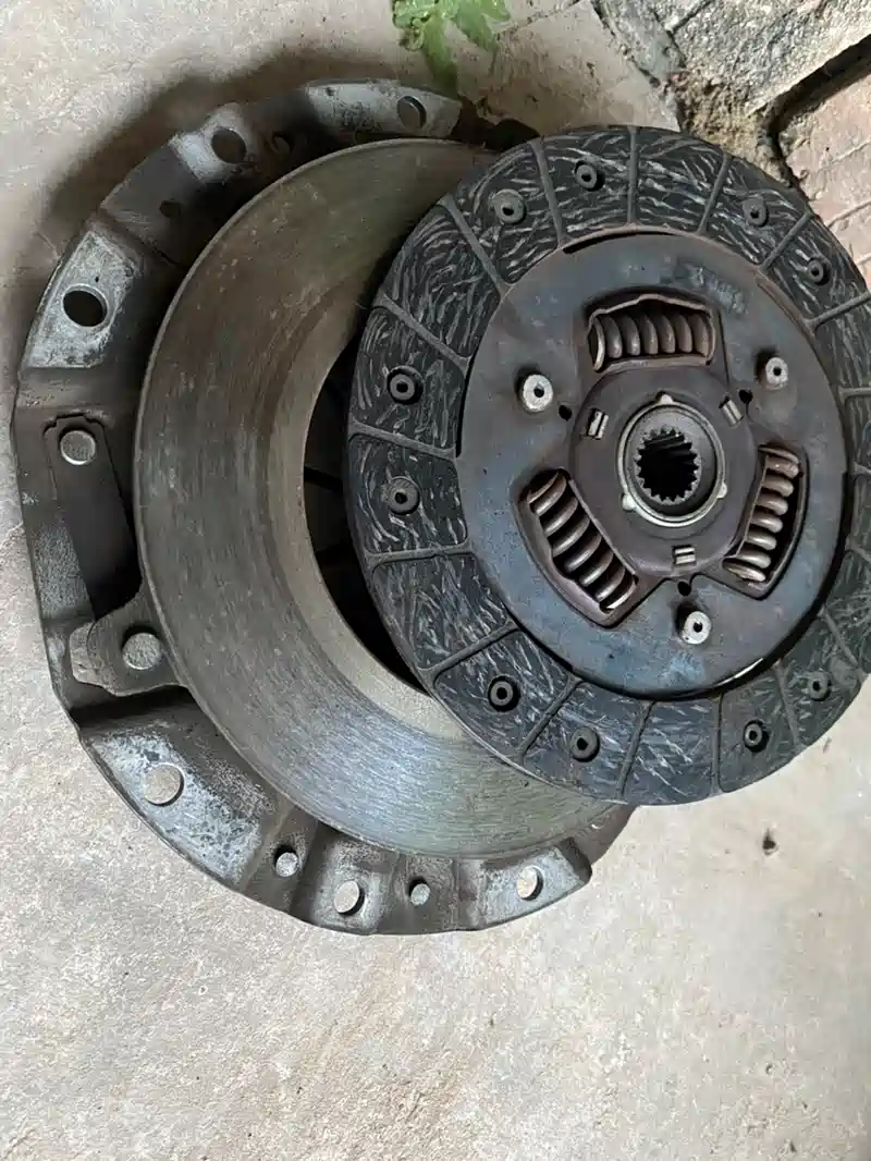

入手后,发现离合太高,放完了也高。然后还有异响,特别开空调的时候抖的时候,有金属敲金属的声音。经过排除是离合的问题。5月就去买了离合三件套,一直没有换。
昨天就抽空去换了拆下来 离合片和压盘都非常好,就是分离轴承问题,但是还是全部换了,问题解决。工时费280。
分离轴承问题,丢了。我把离合片拿回来了。上个车主换的三弹簧的,我换的四弹簧的。
