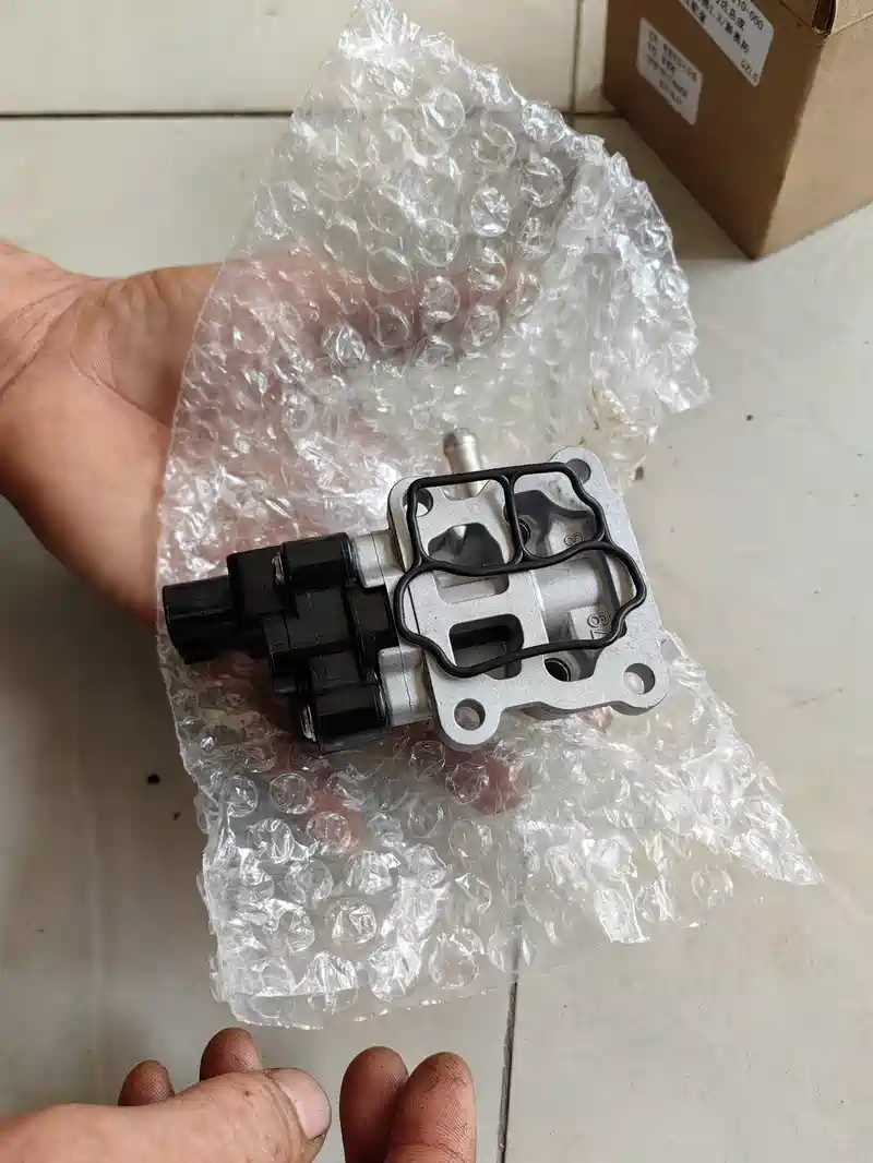

回看我前几期的解决踩刹车怠速低容易熄火问题的帖子 上次换了个节气门垫片解决了行驶中怠速低的问题 但这两天又发现车子停着空档怠速的情况下 怠速会突然掉的很低 踩油门才恢复 判断怠速损坏需更换 二话不说 直接买个原装的 210到手
新的怠速马达

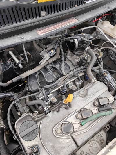

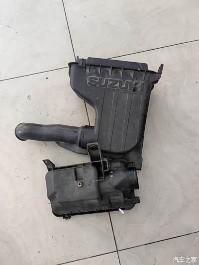

首先 要把进气总成拆掉
进气总成

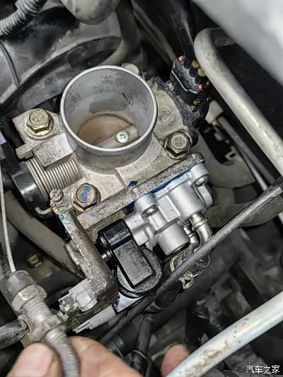

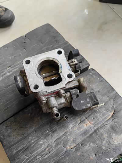

拿掉之后露出节气门
然后把整个节气门拿下来 把节气门拿下来的时候 记得先等车子冷却 因为怠速马达上是有冷却液散热的 如果热车拔掉管子 很容易烫到手
节气门总成

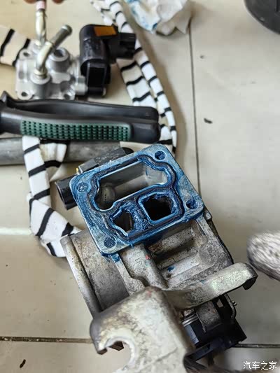

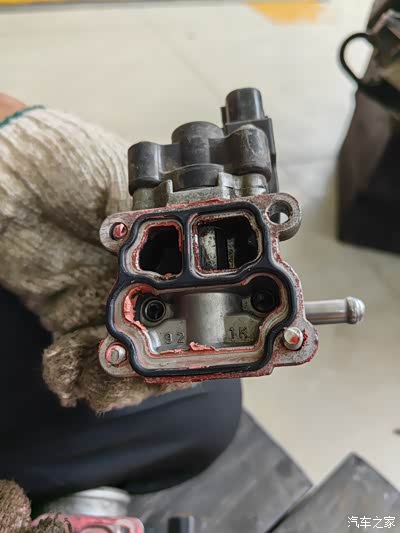

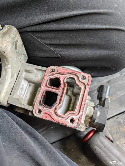

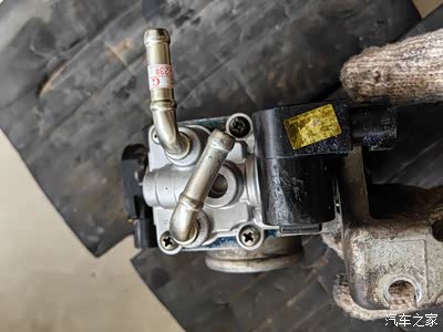

拆掉怠速马达 发现这部车在之前的维修中拆卸过怠速马达 而且并没有更换怠速马达的密封圈 而是打了密封胶进行密封 这样维修是万万不行的 这里一但打了胶水 受热后就很容易发生泄露 如果你们得怠速马达需要拆卸 请一定让师傅更换原厂的垫片

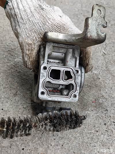

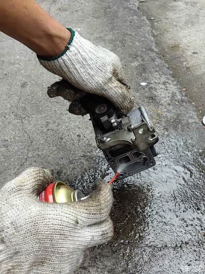

分离开怠速马达后 就可以清理一下节气门这一侧了 把残留的胶水都处理干净 顺便洗一下节气门
清洗完节气门 就可以安装怠速马达密封垫 然后抹上高温润滑脂 螺丝上也可以上点(下次拆螺丝才不会很蛋疼)
