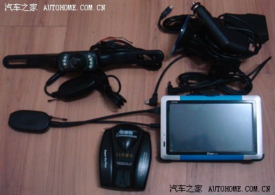

淘宝买的无线倒车监控+GPS+电子狗~750元。

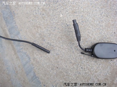

先将摄像头与无线发射器连线插头拔掉

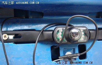

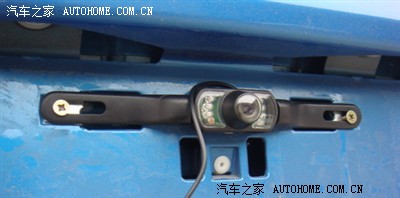

摄像头固定到号牌上面

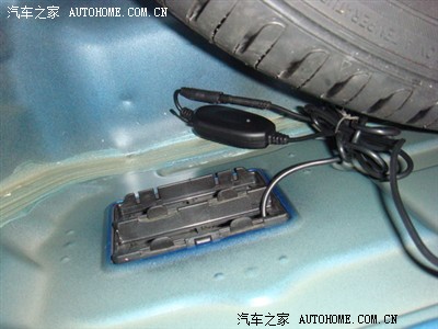

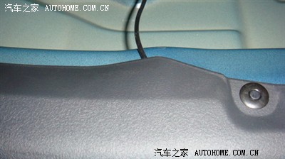

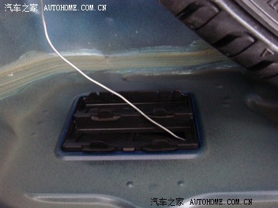

揭开尾箱垫,备胎左边有这样的小窗口,取一小段铁丝从图上位置穿进去
铁丝从这里穿出来,把摄像头插头用胶布固定到铁丝上,通过铁丝引到尾箱内,然后把摄像头和发射器的插头插好(对好缺口就插进去了)

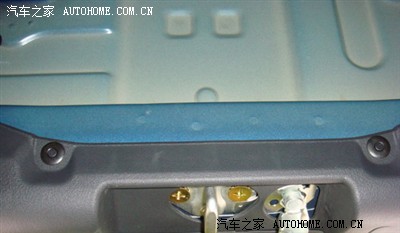

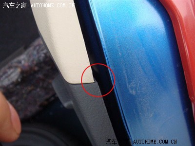

扯开尾箱门的胶条,取下这两个卡扣,手握住这块壳从外象内用力,然后向上掰,这块壳子就取下来了。
红圈位置夹层有个白色的卡扣,用一字螺丝刀打开,黑白壳连接的地方有卡子,小心取开。
工具箱(放千斤顶位置)外壳与尾箱连接有两个卡扣,用一字螺丝刀取起来。

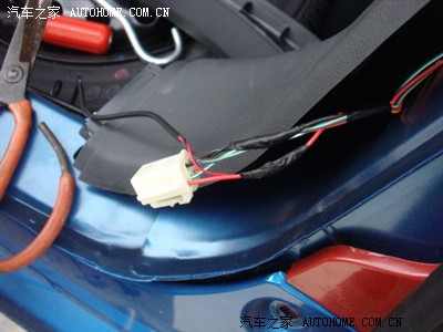

掰开壳子就能看到尾灯连线了,拔掉插头~挂上倒档,用万用表找倒车灯接线~ 红色为正极,黑色搭铁(负极)
将发射器连线与倒车灯线接在一起。然后重新插回尾灯上去。

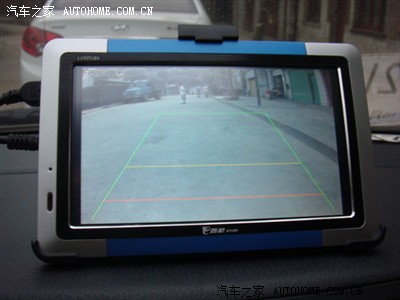

整理结束挂倒档,调整摄像头角度到适合位置~~ 至此安装完成。
使用两天下来,觉得摄像头没有想象中好用,因为它也有死角,可以配合反光镜用~
而且下雨天跑一段就被泥水盖住了……

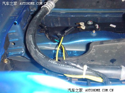

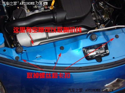

如图~~从发动机前的空隙可以取下原车喇叭插头,取掉前保险杠固定螺丝和卡扣

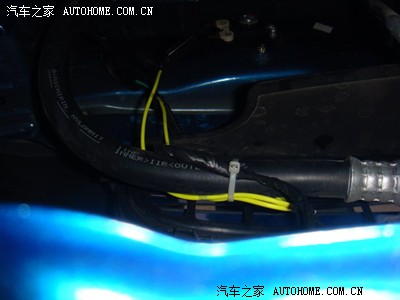

用打火机把线皮烧掉一些,取适当长度两根线与原车喇叭线连接延长
如果操作不方便就把前保险杠掰开一个缝,右手伸下去就可以双手操作了。这个动作身材魁梧的朋友可能无法完成……
上图中黄色的两根线就是加上去的延长线。
