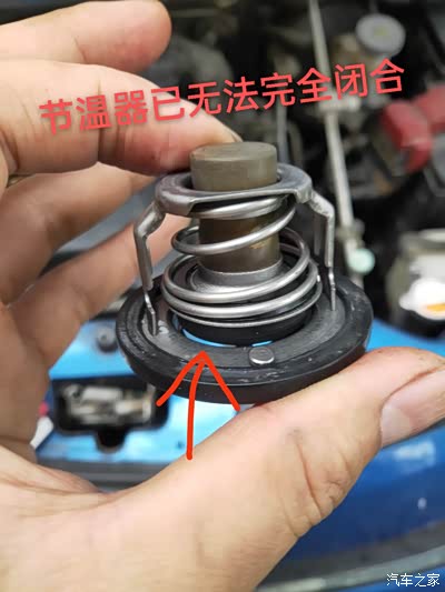

发动机过冷或过热会极大地影响发动机的使用寿命且油耗也会增加。节温器根据冷却水的温度自动调节进入散热器的水量,改变冷却水的循环范围来调节冷却系统的散热能力,从而保证发动机在合适的温度范围内工作。今天给大家分享一下更换节温器及冷却水的过程,结果大家可以看到更换下来的节温器已经无法完全闭合[叹气],换掉即可。

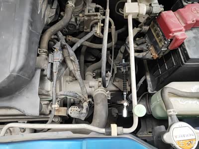

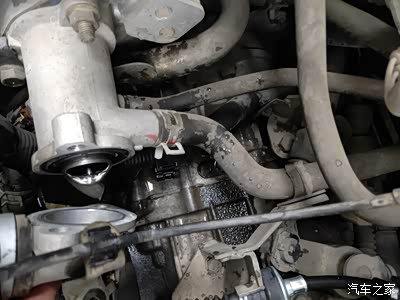

节温器所在位置,顺便说一下,踩离合有几噶声音的话,可以考虑一下换离合器拉线,看图上就是刚换不久的

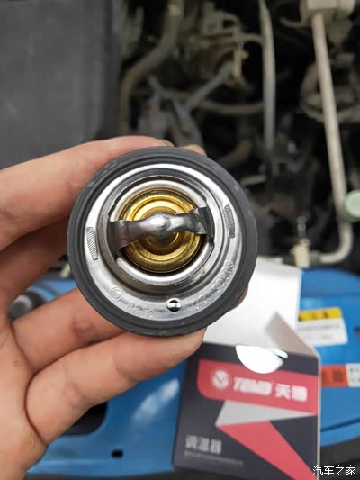

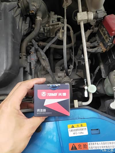

曲阜天博节温器
曲阜天博88°节温器

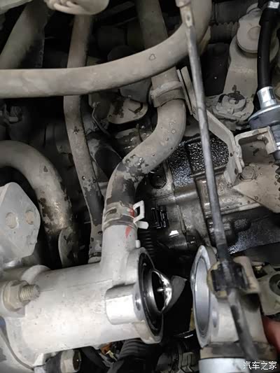

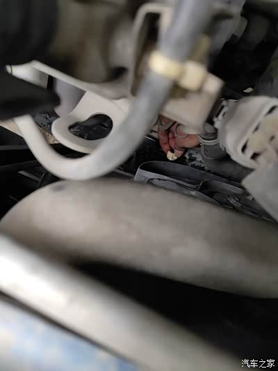

从上面伸手下去拧放水螺丝,要注意高温时别去拧哦

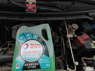

东哥家买的防冻液四五十块钱
更换节温器

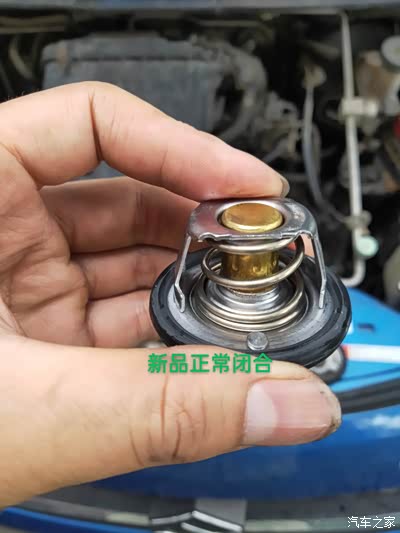

拆下来的节温器已无法完全闭合
新的节温器是正常闭合的
更换节温器

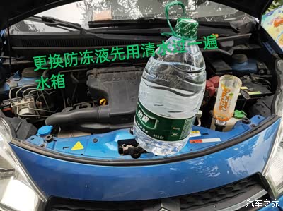

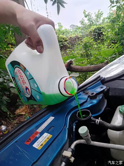

更换防冻液前先用清水灌进去后启动发动机运行几分钟,再等冷却后放水。
加注防冻液,我是这样慢慢加进去的,很顺畅

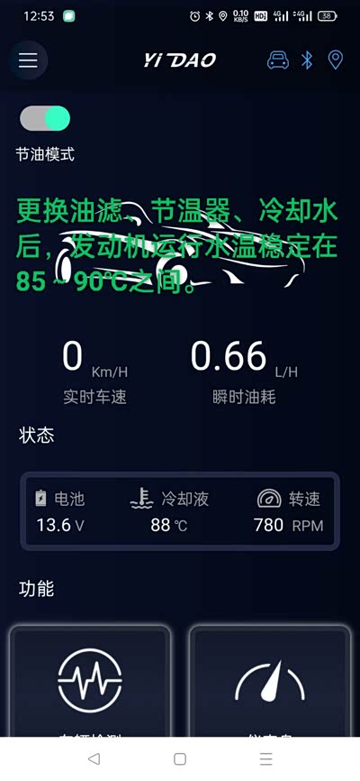

更换油滤,节温器,防冻液后,发动机运行水温保持在85~90°之间

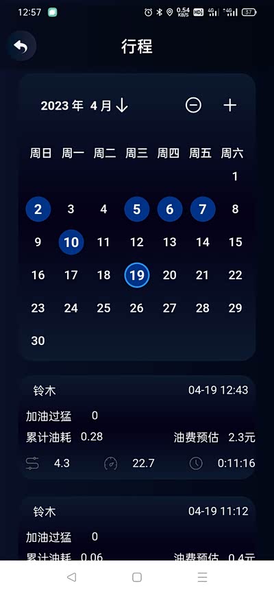

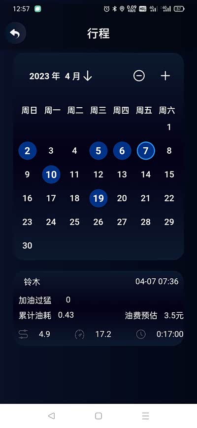

更换前跑4.9公里的油耗
更换后跑4.3公里的油耗,路况差异不大,都是同一条上下班的路线
关于更换后的油耗对比,还需要持续多开多看才知道,上面两张图肯定有点不准的。
