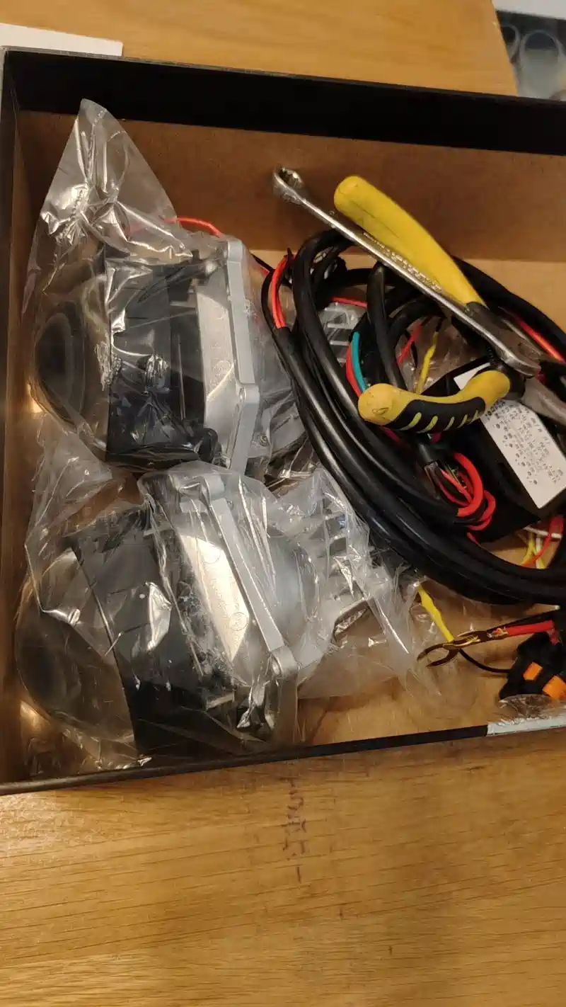

原车灯不行,改装KUS小太阳双光透镜,效果杠杠的,灯、线组以及辅材总共话费五百块。

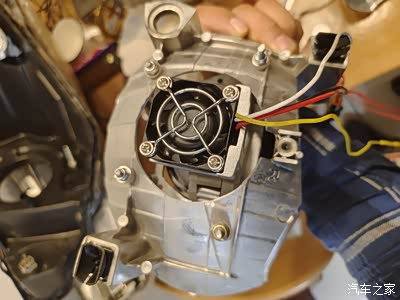

透镜和线材

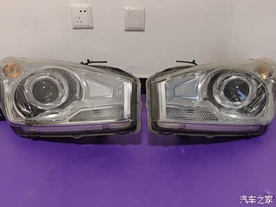

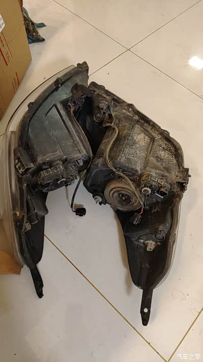

拆下来的灯

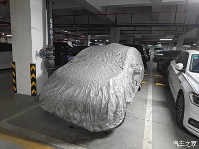

灯拆完盖上车衣,下班了慢慢改,改了两个晚上。

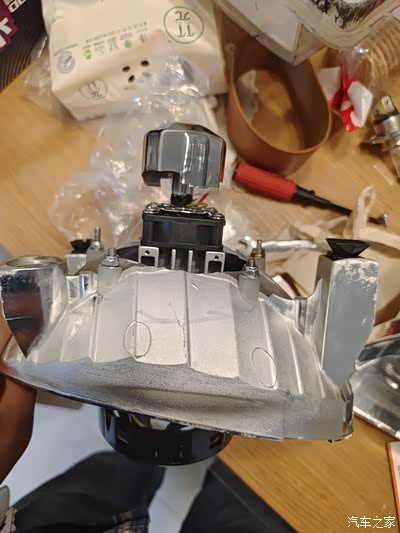

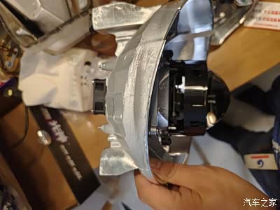

打孔安装,用的商家的开孔定位器
灯壳后面

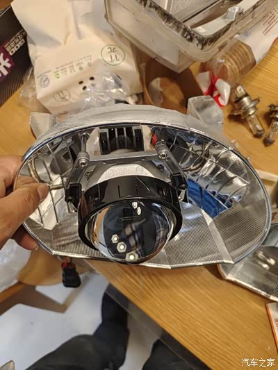

后面固定螺丝

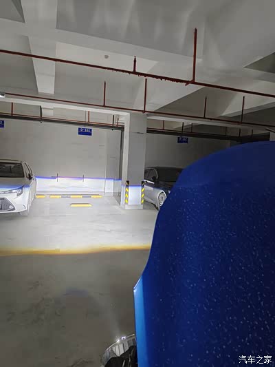

固定好的效果

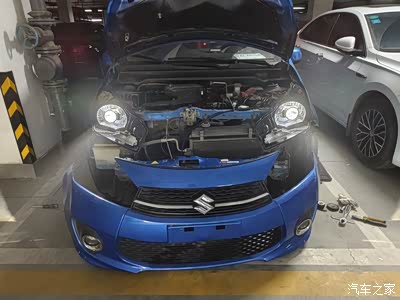

装车调试
调试好的效果
封完灯,买的蜗牛喇叭到了,到时一起装车。
改灯花了两个晚上。车放车库,盖上车衣。

远近光灯这么大声音?

墙上贴的黑胶带是记录的原车大灯高度吧
