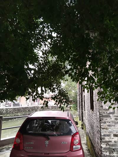

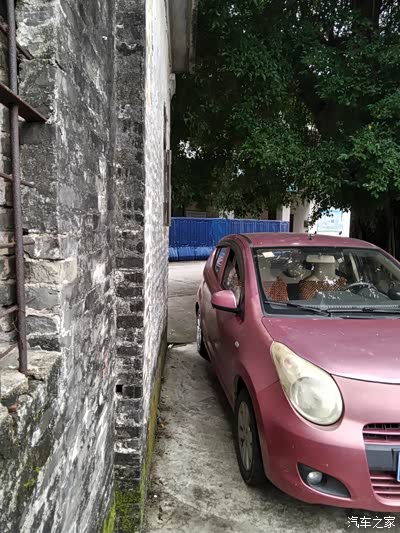

这是我昨天停车的地方,今天特意去看有没有监控,咩有。

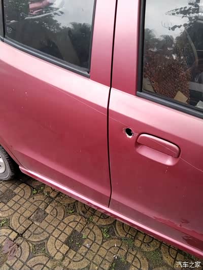

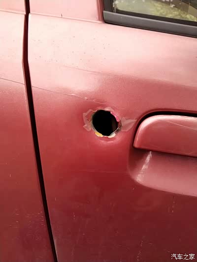

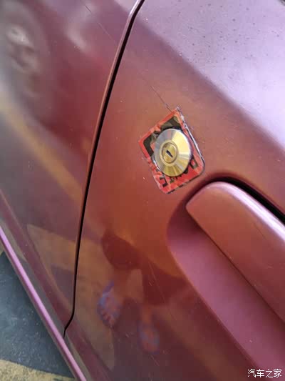

副驾驶被钝器砸掉了
马上去修理厂,老板说这个洞大了,要做钣金,打胶,换锁,喷漆,预算大概500大洋,我默默的走了,

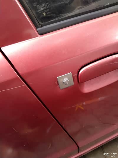

回到楼下拆开看看,看能不能自己解决,弄了半天,找到一个办法
去五金店找到这个,买了玻璃胶,直接装上
里面上螺母,打玻璃胶

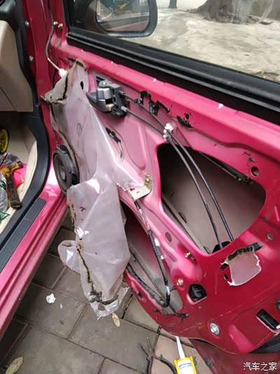

拆开拿出锁头,已经断了

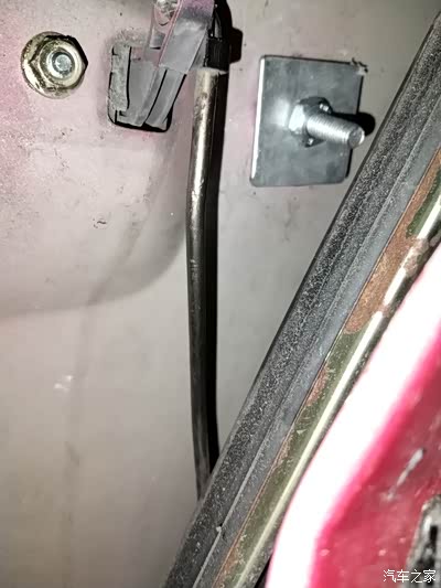

拆开门板,
准备上网买个啥玩意粘在这里,唉😔遇到这种垃圾蠢人,修理店老板也说这是个蠢贼,第一次见这种情况,两块垫片一套螺母,一支玻璃胶一共15块。别怪我嘴毒这种人迟早被人打死。
完美
