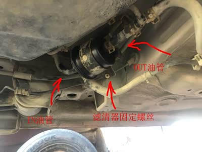

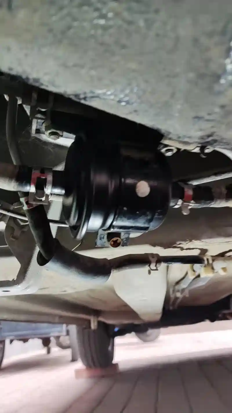

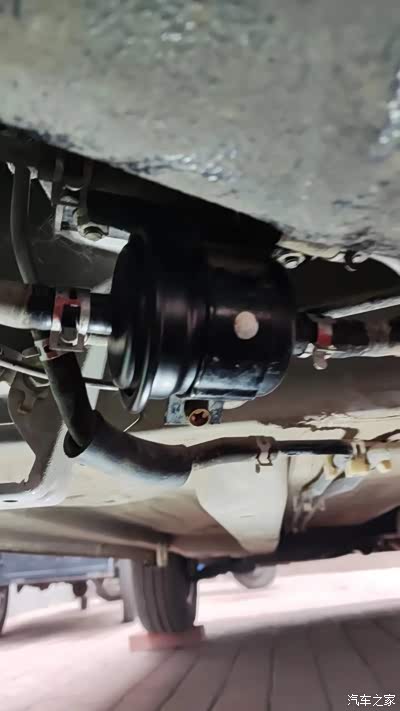

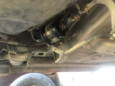

这是更换好拍的一张,因为空间狭小,拍摄受限,照片不是很理想。
这种图片是我们奥拓论坛的友友拍的,借用一下。比我拍的清晰。
为什么我在文字中那么说呢,看图你就明白了,OUT油管往右侧拉动的距离及其有限,所以,我先去掉IN口油管,再松开螺丝,使滤芯向右移动,留出拔下OUT油管的空间
安好后 记得按时卡箍哦
已经超出说明书的期限,想着安全起见,还是更换了吧。其实,跑起来并没有感觉任何问题。
更换汽油滤芯是件非常简单的事情,不需要地沟,在车子左侧前后轮各放一块砖,开上去,然后,千斤顶支起后轮在左后轮再放一块砖。就是说,后轮用两块砖支起来,这时你就可以钻进车底下了。
操作:先不要松开滤芯固定螺丝,先去油管箍,用老虎钳夹着移出就行了。接着,拔掉IN油管,然后,松开滤芯螺丝,向IN方向移动,再拧紧螺丝,这时再去掉out口油管。去掉后,会流一点点油,不要紧。然后,放入新滤芯,先插OUT口,插进后安上箍,推到位,再查IN口,最后是固定螺丝。
注意:买滤芯一定要和原来的长度一样,如果过长就不好安装了。你钻车底下一看就明白了。

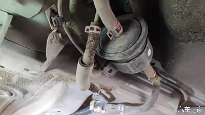

本来想切割开滤芯看看,想着里面有汽油怕不安全,算了,等干透再说吧。
七年的车了,趴车底一看,我的底盘还是呱呱叫,没有一点锈,橡胶件也没有渗油的地方。记住,爱惜了,你的车才能长久,才能开着得心应手。
