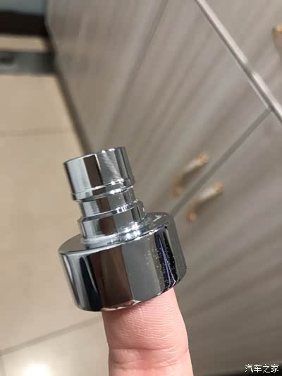

毕竟我也是机械工程毕业的,于是我请淘宝卖家量了一下具体尺寸,在结合我手里的报废品确定内径。那就开整了,在五金店淘了一个差不多大小洗衣机专用龙头接口。
这是最开始的样子。由于卡子中间有个凹槽,要做出来。所以得加工一下。

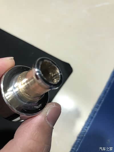

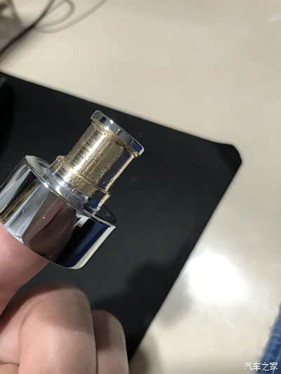

重新开了卡槽。

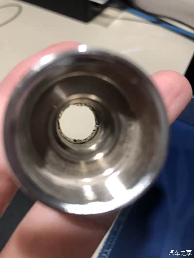

里面拿铣床扩了一下
最上面的地方拿小切割机割了几个口子,好固定在排挡杆子上。
由于原车的塑料卡子是一次性热成型加工在排挡杆上的,这个无法做到和原车完全配上,割了几个口子增加磨擦力。卡的也比较紧,最后打点结构胶固定。

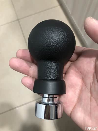

和档把头的完美结合,这卡进去以后在想拔出来那就是比登天都难
