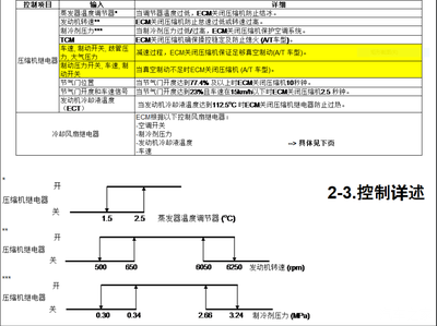

奥拓空调是由行车电脑控制启停的,看上面的图
条件1是蒸发器温度1.5度停止2.5度启动,由蒸发器里面的热敏电阻控制,正常NTC热敏电阻阻值2K(25度)-6.6K(0度)。
条件2是发动机转速低于500转高于6250转压缩机停止,650至6050范围内运转。
条件3是制冷剂压力,低于0.3高于3.24停止,0.34至2.66范围内运转。
我的车也是这样,不开空调,怠速在650左右,开了空调在500-1000波动,压缩机频繁启停。
我把热敏电阻拔了,用万用表20K档代替2K电阻,压缩机就不停运转,不会停止,也制冷,室外气温20度左右。
热敏电阻两端电压测得空载5V,测得电压在3.2V压缩机停机,3.1V左右压缩机启动,一直这样循环。
按上图所示,用万用表20K档代替2K电阻,压缩机没有停机,就应该证明,制冷剂压力是正常的,转速也是正常的,不然行车电脑会停止压缩机。
我很怀疑是热敏电阻有问题,或者太敏感。网上已购买2K的NTC热敏电阻,到时候测试一下。

网上买的热敏电阻到货了,测试了下还是不停启停,同温度下阻值差不多。用表测电阻两端电压,它的启停区间只有0.1V。3.2V时停机,在风机吹动下,很快掉到3.1V就又启动压缩机了。
我的发电机,平时行驶电压13V左右,测试时只在压缩机启动时跳到过14V,而且不是每次。不知道是ECU和发电机不匹配还是发电机的模块有问题。
现在弄不清楚是什么原因了,我这是二手车,新车不知道压缩机启停频不频繁?启停时有没有感觉。发电机电压和空调之间有没有关系?
搞不懂了。
2023-03-09 13:36 来自浙江 回复
