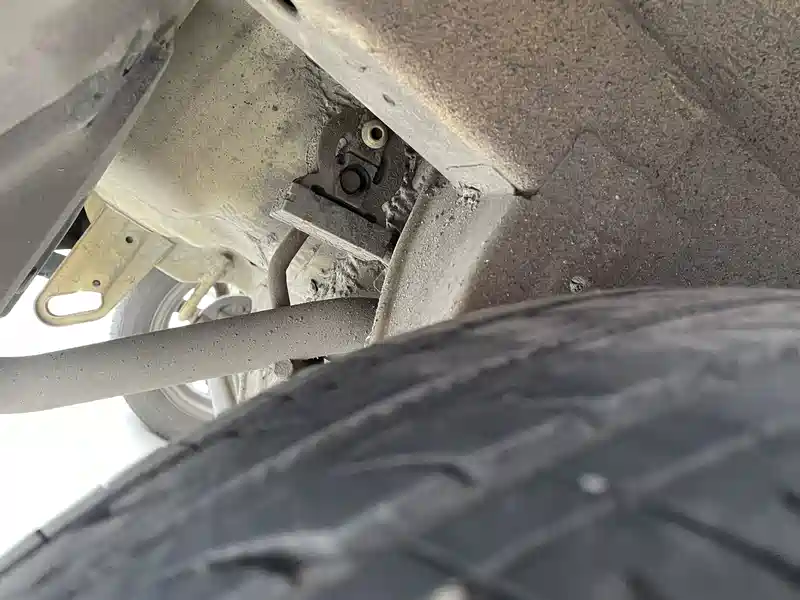

更换新奥拓排气管吊耳最佳方法。经过仔细观察和操作可以不用钻车底也能更换,首先在车的右后轮胎与轮眉之间的缝隙往吊耳那里喷点wd40除锈润滑,拿个老虎钳,手伸进去夹住吊耳用力硬拽扭一扭就拽出来了,更换之后完美解决排气管共振问题,更换的这个做工质量重量
都不如原装的质量好。
