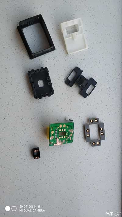

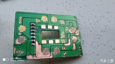

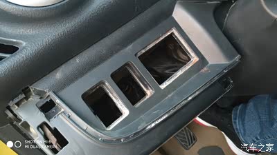

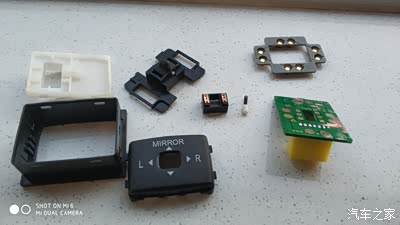

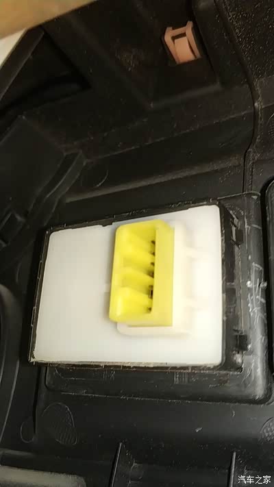

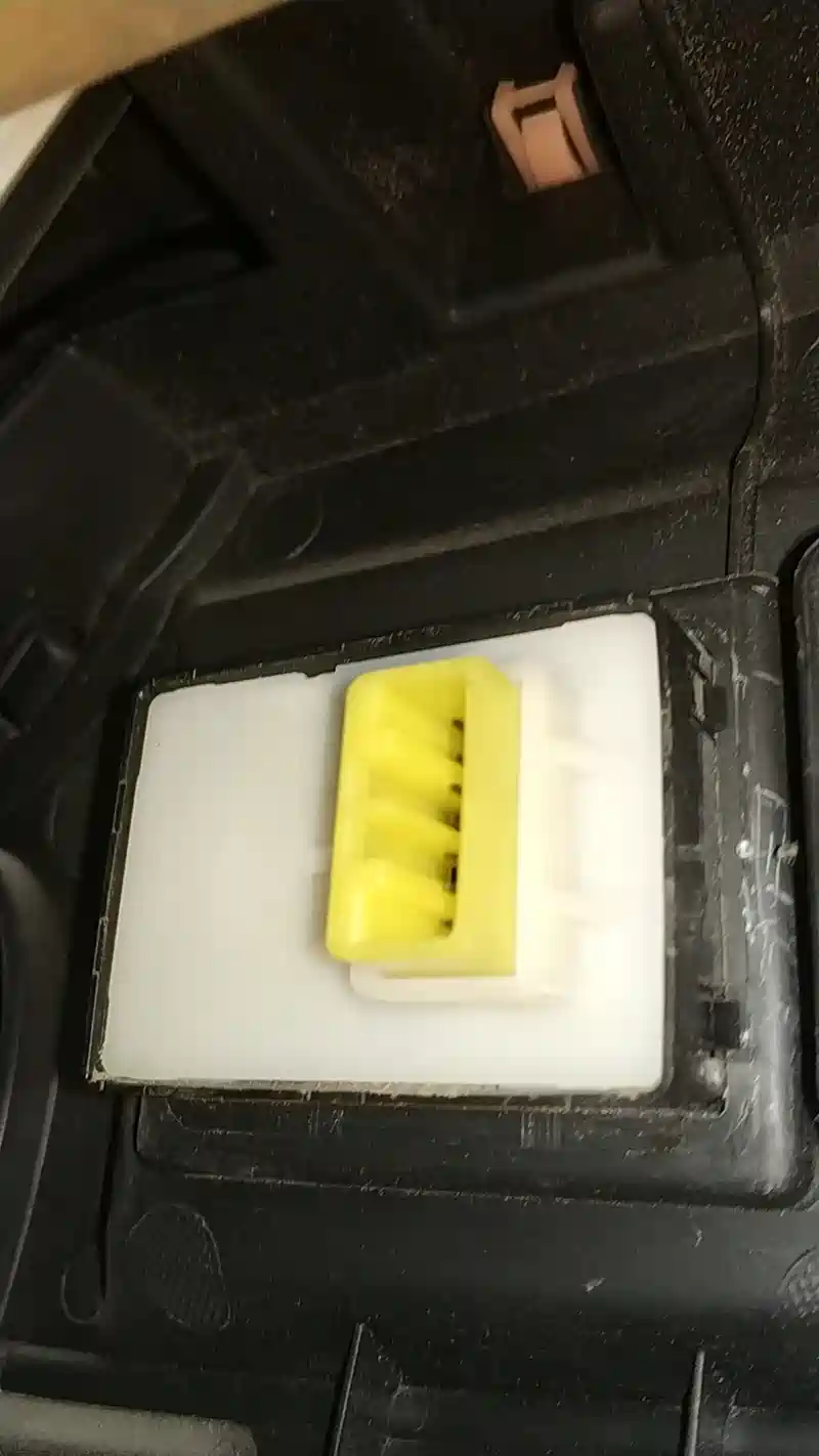

新奥拓电动后视镜调节开关按钮拆解修复,就这一个小配件,淘宝缺货,闲鱼价格还死贵,自己干吧,难点是从车上拆的时候不太好拆,其他问题都不大。 先把驾驶位腿部的米色饰板拆了,从下往下拆, 再把留空的按键位和雾灯开关拆了, 拆下来一起做做卫生,最后拆后视镜调节开关, 先把线拔下来,在左右各有两个卡扣,见图,找个撬棒别着一个一个压下去,另一只手从里面往外顶,这一步不太好搞,我是用手机从里面录得视频一点点定位的卡和位置,右边的卡扣用手能摸到,左边的空隙很窄摸不到,只能一点点试, 为了美观没用撬棒从外面撬。 拆下就简单了,拆散,发现电路板进水腐蚀了,用砂纸小心打磨光亮,万用表测试没有问题,如果有问题的话可以飞线解决,除了几个触点,其他部分涂抹防水绝缘胶水,胶水干后测试正常,装车,完工。又省下了好几十大洋。
腐蚀严重,但是还能用。
按钮边上都是土,清理干净恢复原状。
