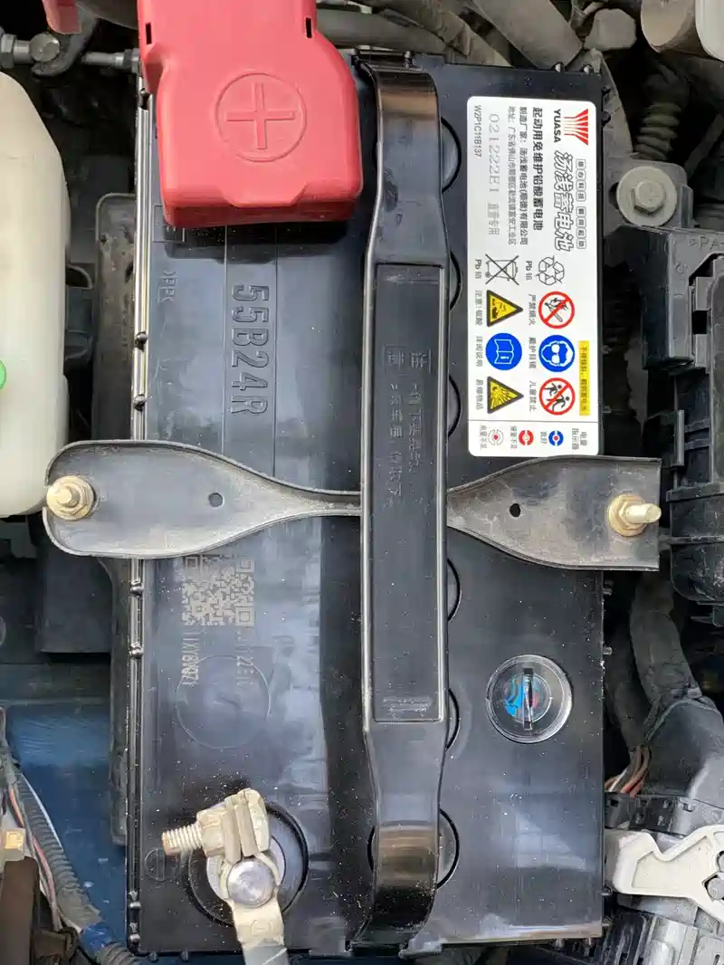

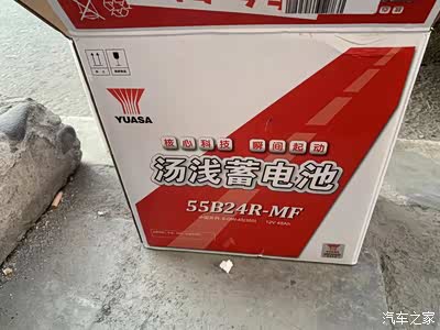

原车汤浅38B19R,35A,用了十年,两次推着车的,现在换汤浅55B24R-MF,非常好,仅仅不要原来的塑料壳子而已。曾经选了风帆的46B24R和骆驼的6QW45,都没有R的,最后退单退款,还是汤浅有货。R的代表负极在右边,细桩的,只有汤浅有。虽然风帆和骆驼的L的可以用,但是及其不美观。所以建议车友们就不要考虑风帆和骆驼L的了。
