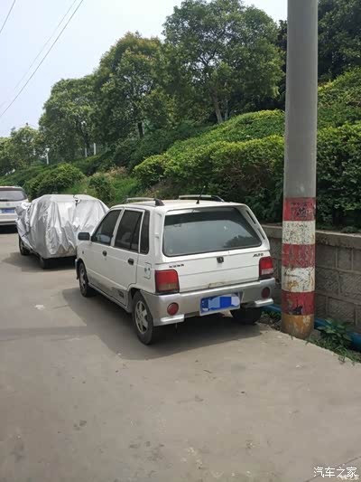

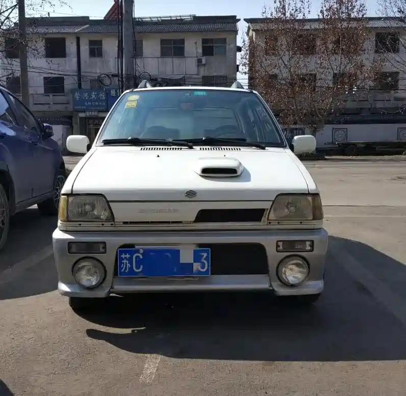

自从2018年爱上拓拓以来,已经拥有过四辆拓拓了,拥有时间最短的就是第一辆,从买来到卖出去也就一个月的时间。在这一个月的时间里,我把它该换的件都换了,油水也换了,但是被老婆发现了之后强逼我卖掉,没办法,只能忍痛割爱了。后来又偷偷地买过三辆,有两辆玩了一年就出手了,现在手里还剩下一辆08年的极品,买来之后很少开,基本上都是用车衣盖着的,也没怎么整备,也就是换了机油和冷却液,最多一个月能开出去玩一次。这就是我的拓拓,平时都用车衣盖着了,已经用坏了三个车衣了,基本上一年换一个。
这就是我的拓拓,就是喜欢它![]()
这两辆都是我的,后面的一辆已经被我卖掉了。

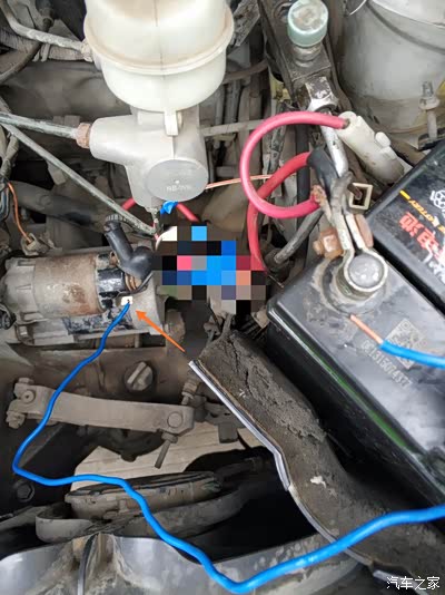

我理了理思路,应该先查查启动机,看看启动机是好还是坏。于是我找了跟粗电线,一端连接吸力包的接线柱,另一端直接连电瓶正极,连接的一瞬间启动机转了,这就证明启动机没问题。
上图箭头指的地方就是启动机吸力包的电源接线柱。上图我打马赛克的地方等一会要跟大家讲,所以这里就暂时不给大家看了。

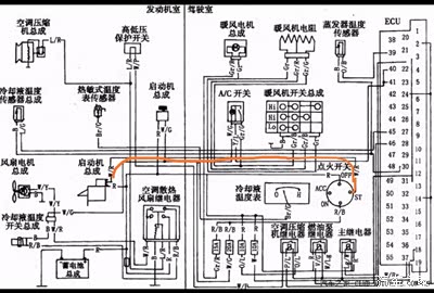

难道问题出在启动机的继电器上,于是我又上网查拓拓的电路图,大家看下图。
上图橙色线就是启动机的吸力包的供电线,它就是一根导线,中间没有任何的保险丝和继电器。

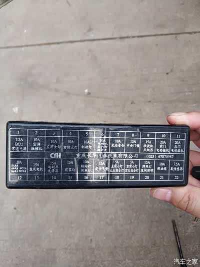

为了保险起见,我又把保险丝盒盖拿出来检查了一下,确实没有发现启动机的保险丝。

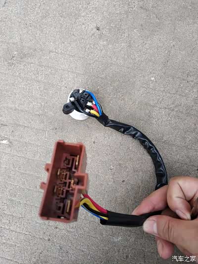

从电路图上看到我们拓拓的启动机根本就没有继电器,它是直接从点火锁过来的一根电线,中间没有任何继电器和保险丝。既然这根电线是好的,难道问题出在点火锁上?因为每次打了一两次火之后启动机就没反应了,我越想越有可能是点火锁的问题。于是我就赶紧到某宝上买了一个。自以为启动机的问题解决了,就等到货之后试车了。高高兴兴的回家了。
两天之后点火锁到了,五点钟下班之后就迫不及待的来到拓拓前,打开车门换上新的点火锁,试了一把,果然启动机有反应,但是仍然不着车。又接着打了三把,同样的问题又出现了,启动机又没有反应了。当时我那心情啊,简直是无法言表,满怀期望而来,却只能带着失望而归。
这就是我新买的点火锁,22块钱,挺便宜的。

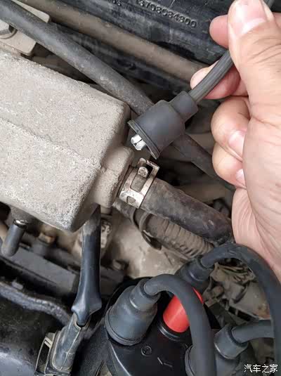

这个是我拔下总缸线在试火,大家注意,一定要与车体留有一定的间隙。

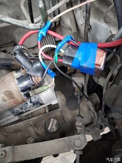

到了修车铺,我把拓拓的症状说了一遍,老板直接把我买得点火锁给扔了
。他说启动机不启动的原因在吸力包的供电线上,因为电线老化,电阻增大,产生了电压降,他给我接了一个继电器。专业人士就是专业,不得不佩服,继电器装上之后,启动机是炮打炮来,刚刚滴。启动机的问题完美解决了,下面开始解决不着火的问题。老板也是先拔下点火线圈的总缸线试火,说有火,然后就拆火花塞试火,我的乖乖,火花塞烧的简直惨不忍睹,而且上面湿漉漉的(淹缸了![]()
),这都是我这几天不停的打火的原因,淹缸了。他拿了火机烤了烤,然后试火,发现火花很弱,他给我换了三个新的火花塞再次试火,火花依然很弱。总缸线火花很强,火花塞火花弱,老板说应该是分火头或者分电器盖的问题,现在我们的拓拓的配件基本上本地没有,只能到网上买。于是到某宝上的**管家那买了一套原装缸线、分火头和分电器盖。货到之后,迫不及待的装车,一把打着。拓拓又恢复了往日的风采。大家不要以为看到这里,我的故事就讲完了,其实大家看看标题就知道,人在囧途,到现在还没看到啥囧的。下面我就给大家讲讲我的囧事。
上图用绝缘胶带缠起来的家伙就是修车师傅给我加的启动机继电器,别看它小,确实很管用,装上之后简直就是炮打炮来。![]()

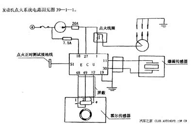

咱们的拓拓点火系统电路图。

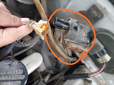

点火线圈所在的位置,有不认识的拓友可以学习一下。
原装点火线圈,志阳牌的

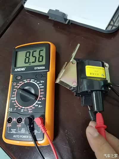

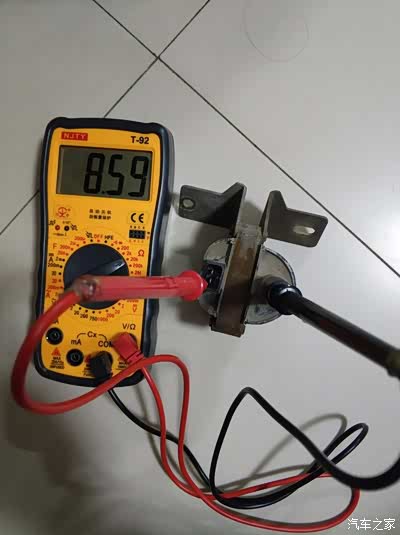

测量点火线圈,先测初级线圈,也就是上图插孔里的两个电极,阻值在0.5欧姆。再测次级线圈,阻值在860千欧左右,大家注意,测量次级线圈的时候,万用表的欧姆档一定要打在20千欧这个档。因为我第一次去测的时候根本不知道它的阻值范围,测的数据为1,其实是超量程了![]()

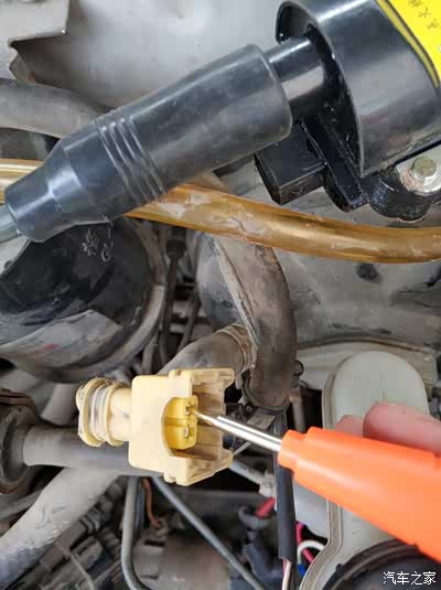

这是测量点火线圈的供电,用测电笔一头夹在电瓶的负极,试灯点亮,测的有11伏左右的电,应该是正常的。剩下的另一个口就是点火信号线。

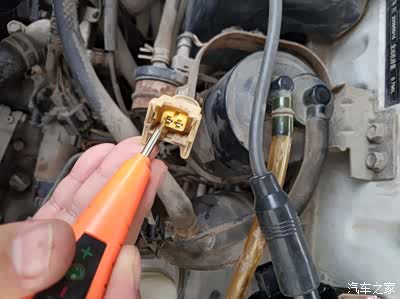

这是在测点火线圈的点火信号,这里是重点,大家一定要记住,测电笔一头夹在电瓶的正极,用LED测试灯去测,千万不要用网上买的网红测试灯的功率灯泡去测,因为这样有可能会烧坏电脑板,切记用LED测试灯去测。

我在上面说过,不可全信网上的知识,按照网上的知识,我测得的旧的点火线圈的数据是好的,为啥就没有高压火?我不死心,又把新买的点火线圈也测量了一下,新旧点火线圈的数据都是好的,可是旧的就是没有高压火,我很纳闷。由此,我得出一个结论,那就是万用表不能测量点火线圈的好坏,测量数据是正常的,它不一定就是好的,一定要用新件去替换才知道旧的是否损坏。这只是我本人的一点见解,希望对大家能有帮助,如果我说的不对,请大家谅解。我把我的实战经验分享给各位拓友,就是希望大家遇到这种问题不要再走弯路,谢谢大家。
这是我新买的点火线圈,它和旧的点火线圈阻值没啥区别,但为啥旧的就是不出火花呢?有懂得拓友可以分析分析,帮我解开谜团。
