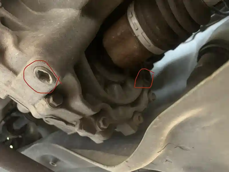

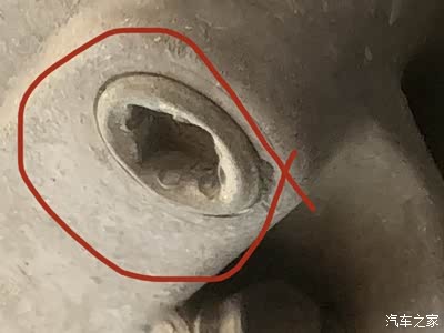

左边放油口,右上加油口,中飞接口直接拧,切记先拧加油口确定能拧开再放油
看来之前貌似被错误的工具拧过,就是不知道拧没拧开

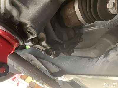

放油螺丝很紧,用了我拆轮胎的加长扳手才拧下,上面吸附了厚厚一层金属碎屑

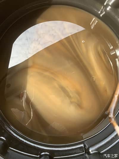

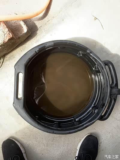

油放出来不是很黑,味道很臭
搅动一下还是很多杂质的,仔细看有金属碎屑的反光

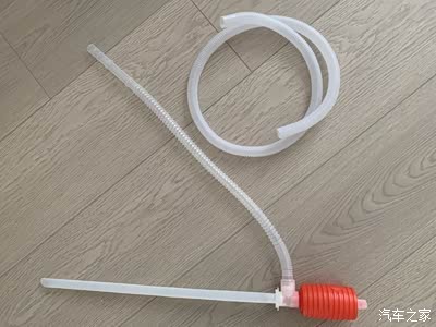

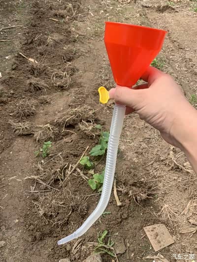

十来块钱买了两个加注工具,一个可以插油桶里手动泵油的,用水试了下,速度太慢
一个是最原始简单的漏斗加管子

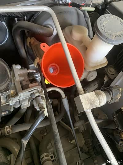

把漏斗管子从机舱塞进去
管子拉到注油口,长度刚刚好,几乎没有余量了
原厂变速箱油倒进去,灯加油口有油往外溢出,表示已经加满,拧上加油螺丝,加放油螺丝我都用的30nm的力量,也查不到标准数据,不知对不对
